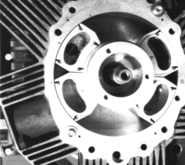

Вот фрагмент поближе...
В глубине слева - видно отверстие бокового (квази-золотникового) подвода смеси.
Ниже - левее, виден выхлопной канал. Отверстие к нему из статора перекрыто как раз одной из лопастей.
Форму камеры сгорания проектант выбрал не самую удачную, но и здесь очевидно, что она может быть достаточно компактна (имхо).

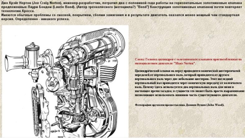

Не всегда опробованные технические решения в прошлом были забракованы по техническим причинам...
Могла просто разориться фирма, обладавшая патентом.

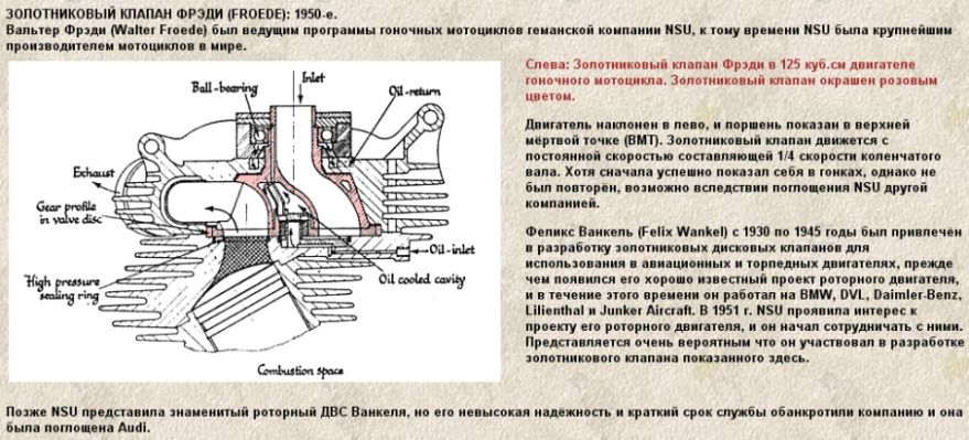

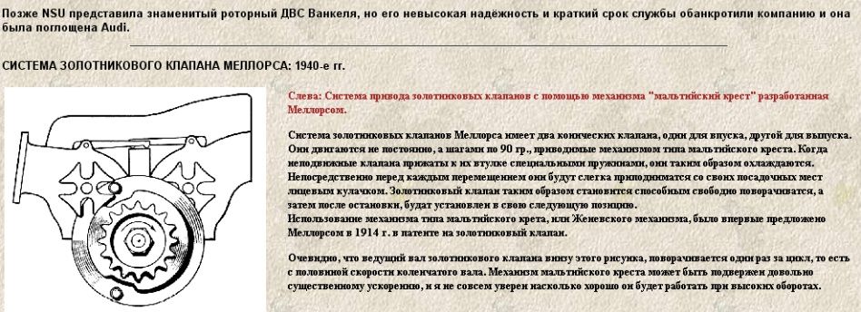

Вот примеры
    91,6 КБ · Просмотры: 176

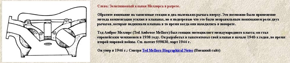

Эти конструкции работали...

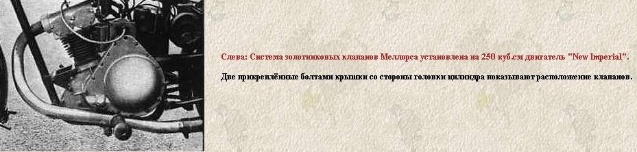

    94,7 КБ · Просмотры: 224
    62,5 КБ · Просмотры: 191
    52,1 КБ · Просмотры: 181

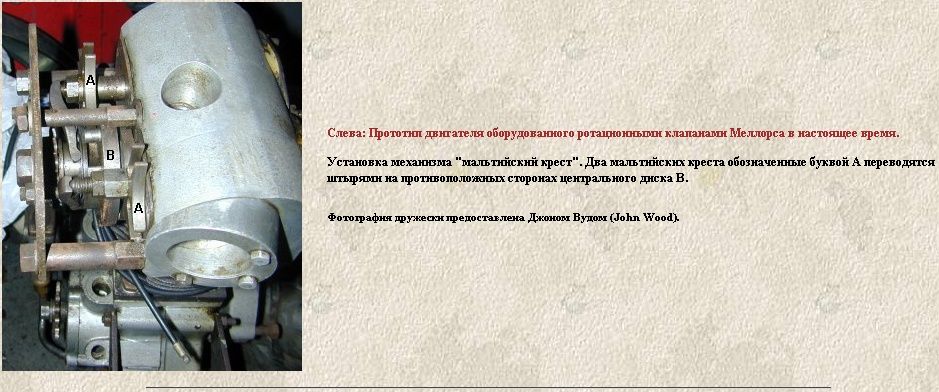

Еще пример... по Мальтийскому Кресту, который нравится Аn77...
А золотник автора Кросса, работавший на мотоцикле, был уже упомянут в одном из постов выше.
    84,8 КБ · Просмотры: 173

Эта фирма уже наверное лет 15 прорывается на рынок, но дальше штучных вариантов прыгнуть не может.
Вот тот вариант "Фрэди" 1950 года сравнялся по проходному сечению с двухклапанником, но там проблем много, главное это плохой теплоотвод от вращающегося золотника (к нему трудно подвести СОЖ, и отвести тем более). Габариты головки не меньше чем с клапанами, плохая герметичность, особенно во время пуска.

Работать продвигаемая Вами схема не будет по разным обстоятельствам. Но самое ее узкое место, это раскаленный до белого каления золотник, который ничем не смазать, толком не уплотнить, и не охладить.
Полный тупик.
Неминуемо и естественно применение в золотнике замкнутых (необслуживаемых) каналов передачи избыточного тепла, охладителем служит впускное окно.
Дополнительно, возможна саморегуляция этого теплоотвода на максимально допустимом значении.

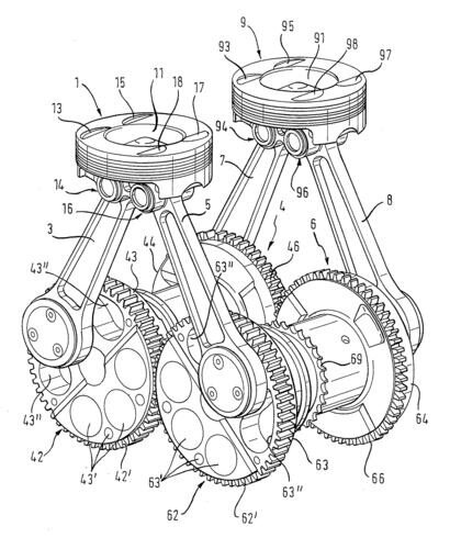

Случайно попался мне ещё пример по замеченной схеме.
http://www.cardesign.ru/allcars/motocycles/neander,1400/2008/01/29/2018/
Конструкция Р.Бейндла отличается от обычных поршневых двигателей 2-я (два) коленчатыми валами, смонтированными в параллель и вращающимися навстречу друг другу. Мало того, у поршней по 2 (пара) шатунов, работающих каждый со своим коленвалом; на диво причудливая конфигурация. Спрашивается, и на кой такие ухищрения?
С глубоким смыслом: пара шатунов, которые всегда симметрично наклонены относительно оси цилиндра, избавляют поршень от боковой силы, прижимающей его к зеркалу. Осущ…ляются мечты поколений моторостроителей: потери трения (и износ!) в паре цилиндр-поршень резко уменьшены, что особенно значимо для дизеля, который подвергается повышенному давлению рабочих газов. Экспериментальная конструкция Р.Бейндла (для гоночного «байка» MotoGP – на бензине, разумеется) крутилась до 12 тыс. оборотов. Так что типичные для дизелей 4—4, 5 тыс. мотору со сдвоенным кривошипно-шатунным механизмом ничто. Да, контрротация 2-х валов естественным образом уравновешивает все силы и моменты инерции; так сказать, даровой побочный эффект.
Патент Р. Бейндла
Интересно, Андрей! 😀
И опять в Вашем ключе:  два синхронно/параллельно работающих цилиндра...
Правда, байк по Вашей ссылке не расчитан почему-то на обороты выше 4,5 тыс.
А снятие мощности, кажется, производится с одного коленвала, цепью? Значит зубчатое зацепление не только синхронизирующее?
А как там Ваше газораспределение поживает?  Оно должно было без параллельного такта обойтись и переплюнуть "пятое колесо в телеге"...
Можете что-нибудь показать?  🙂
