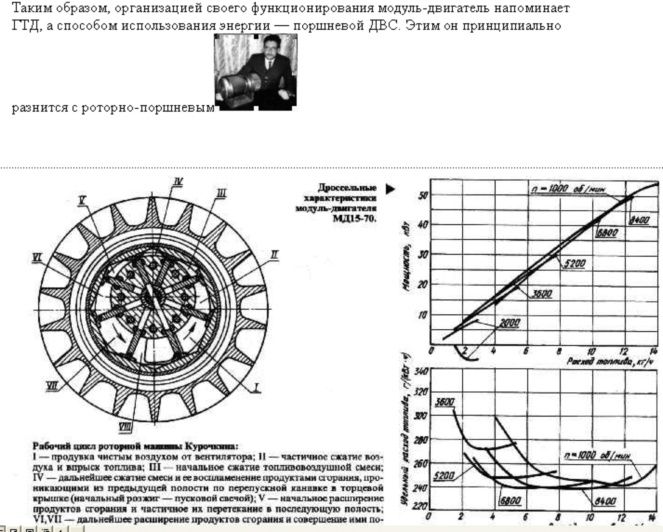

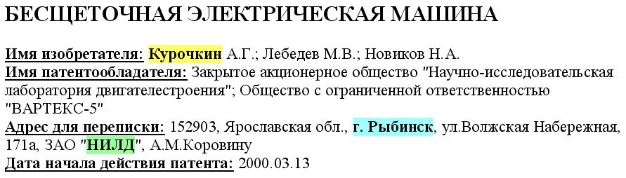

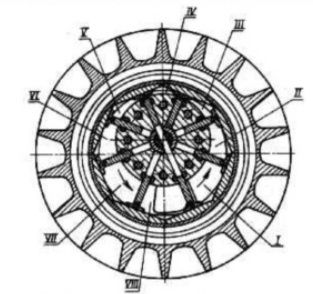

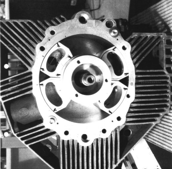

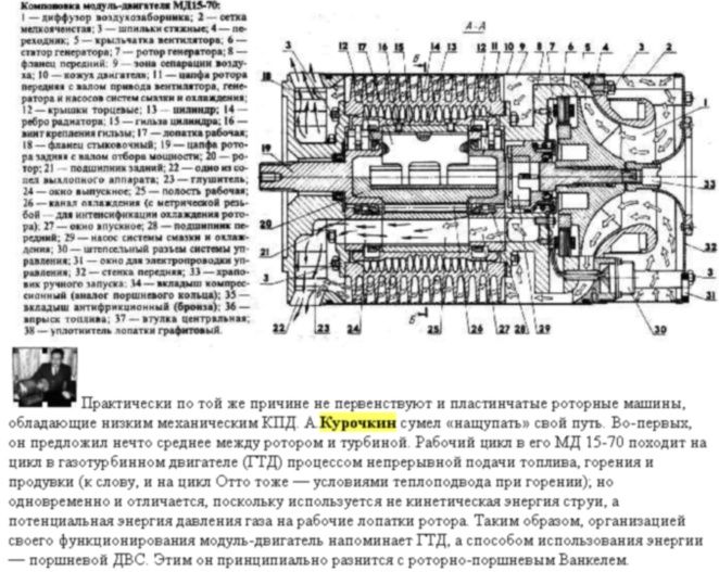

Курочкин, насколько я знаю из печати, перешел/организовал в закрытое акц.общество, и дополняет свои модульные конструкции также и невиданными генераторами.
Т.е. его модульные двигатели рассчитываются, преимущественно, на фиксированную скорость вращения?
    73,8 КБ · Просмотры: 204
    86,9 КБ · Просмотры: 212
    54,9 КБ · Просмотры: 227
Там я тоже не все понимаю  :-[
Курочкин, насколько я знаю \\\\преимущественно, на фиксированную скорость вращения?

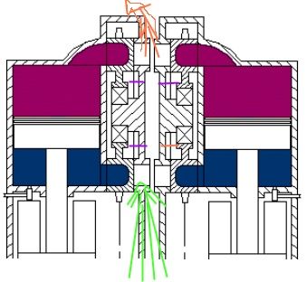

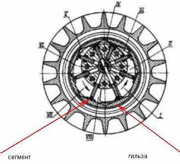

   Если гильзу заставить вращаться синхронно.........то сегменты можно выкинуть?? :🙂  🙂
Я - тугодум, но во мне что-то начинает уже "брезжить"... :🙂
Вы это о том, что.... э-э-э-э ... в аспекте вращающихся золотников/цилиндров....
или нет?! :-[

vi64 писал(а) 01.01.09 :: 22:06:33:
...Реален он на Оке?
На готовом чугунном блоке?
Максимум, коленвал от него оторвать для опытов.
Балансирные пары шестерёнок, может, ещё.
Андрей, если уж об опытах говорить... :-[
Можете ли это представить с маленькими модельными двигателями, отработавшими свой ресурс и, возможно, безвозмездно "выбрасываемыми моделистами" ?!
Вот про эти детали говорю.......... :-?
 В аспекте авторского варианта, но с видоизменением! :🙂
Гильзу в таком случае можно охлаждать и смазывать оочень элегантно!!! 😉
Гм...
А разве у Курочкина эта гильза вместе с сегментами не вращается?
Этим, кажется, он и дал опору концам лопаток в их функции уплотнений?
Он обеспечил лопаткам опору без перекосов, плотное прилегание и  достаточно большую, на взгляд автора, (имхо) площадь трения по сегментам...
Если не ошибаюсь, конечно.
а) вдвое растёт число рабочих ходов;
А тут? - вчетверо большее число рабочих ходов, - большой крутящий момент/мощность заложены уже в концепцию. (не распространенную из-за предубеждений, имхо)
Нет трения лопастей о стенки, газораспределение- квази золотниковое...
Не хватает, кажется, только соответствующего внещнего "вала сгорания" для удлинения фаз подготовки/сгорания смеси?!
Короче, даешь параллельный имеющимся - "5-ый такт" для РЛ двс!! :IMHO

 У Курочкина сегменты скользят по неподвижной(смазанной маслом) гильзе,при этом концы лопаток циклически (за оборот два раза) перемещаются каждая по своему  сегменту(туда-сюда)! (может ошибаюсь.....) :🙂
 Интересно,заинтересовались  ,,лопаточники,, вращающейся гильзой??! 😉 😀

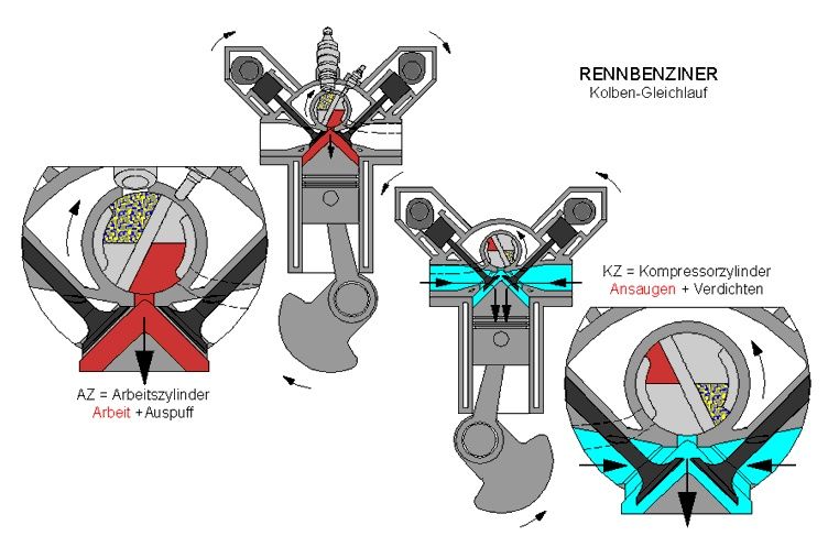

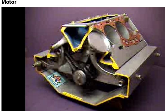

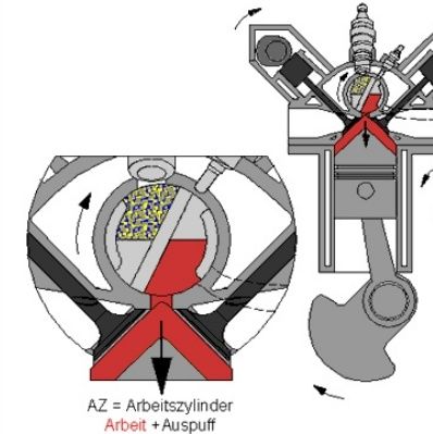

Хотелось бы обратить внимание, как в конструкции ф.Диро для бензинового гоночного мотора отказались от обычного сгорания смеси.
Анимация есть здесь: http://www.diro-konstruktion.de/Deutsch/images/projekte/rkgg.gif
Мотор они называют "компрессионным", так как он имеет отдельно так называемые компрессорные цилиндры, и отдельно - рабочие цилиндры.
На схеме более-менее ясно основное:
В компрессорном цилиндра происходит всегда одно и то же:
- Всас чистого воздуха происходит как обычно,
- сжатие, - тоже, - при ходе поршня вверх,
- но...
- далее происходит выталкивание сжатого воздуха в одну из 2-х камер " вала сгорания".
Далее,
в том же самом цилиндре поршень идет вниз от ВМТ и производит новый всас,
потом снова все повторяется, но сжатый воздух выталкивается в этот раз в другую камеру "вала сгорания".
А  в рабочем цилиндре (он слева) происходит следующее:
- в момент, когда в компрессорном цилиндре к ВМТ начинает подходить поршень,
к рабочему цилиндру подходит вторая камера "вала сгорания" - с только что сгоревшими (полностью и не спеша) горячими газами,
- газы переходят в пространство над рабочим поршнем и совершают рабочий такт,
- первая (по этому описанию) из камер сгорания при этом изолированно получает впрыск топлива, точно расчитанный на объем этой камеры сгорания,
- смешивание топлива со сжатым воздухом  в камере "вала сгорания" происходит долго и основательно - целых полоборота двигателя, вместо нескольких градусов, как это обычно у 4-х тактных, - в это же самое время, параллельно происходит рабочий ход,
- к окончанию по времени такта расширения, в изолированной камере перемешивание смеси уже заканчивается, и происходит поджигание смеси, готовой к быстрому и полнобъемному сго!ранию - в НЕИЗМЕННОМ пространстве камеры "вала сгорания",
Это горение тоже имеет достаточно времени на процесс, чтобы полностью превратить химическую энергию в горячие газы. Газы - очень горячие, так как они не имели еще возможности расшириться!  Параллельный такт горения тоже длится полоборота КШМ - много больше обычного. Это-то и создает предпосылку к успешному сгоранию даже при очччень высоких оборотах, не угрожая "завалить" кривые момента и мощности на внешней скоростной характеристике двигателя.
- В момент начала такта выхлопа, смесь уже начала гореть....
- выхлоп происходит как обычно у 4-х тактного, - с заблаговременным открытием клапанов,
- сразу же после выхлопа, в ВМТ открывается канал, соединяющий камеру "вала сгорания" с пространством над поршнем, и камера эта опять уже полна горячими газами под большим давлением.
Компрессорный и рабочий цилиндр работают  попарно, и имеют отдельные каналы, соединяющие их с внешними рабочими камерами.
Особенный результат  конструкции - очень хорошее наполнение камеры качественно перемешанной смесью, - это повышает с одной стороны эффективное давление газов, а с другой стороны открывает без проблем возможность лучшего сжигания топлива при значительно более высоких оборотах.

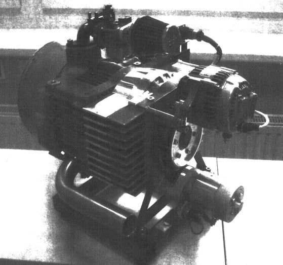

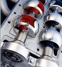

Как я не скрываю, есть двигатель, в котором почти нет трения о корпус...
Их ДЕЛАЮТ!
Вот тому пример...
Простой, как валенок. Точится на токарном станке.
Лопасти фрезеруются.
    64,9 КБ · Просмотры: 180
Для не достаточно посвященных - ссылка на анимированную иллюстрацию, поясняющую рабочий процесс, здесь:  http://www.lmotor.com/
Просьба не обращать там внимания на "до потопный" механизм Кауэртца сверху, а опуститься на той страничке пониже - к анимации движения лопастей.
Изготовленный двигатель (см. фото к посту) работает по схеме, подобно анимированной схеме на том сайте. Но он не имеет отношения к авторам того сайта.
