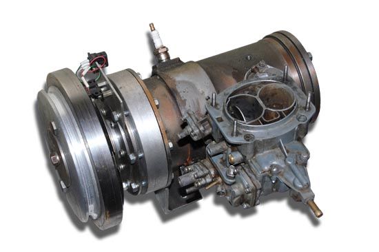

Это про Оку я знал.
Вопрос все же - о достаточности расстояния между гильзами "цилиндров для размещения там...?
... э-э-э,  сдвоенного "золотника со строением центробежного колеса жидкостного насоса с двусторонним впуском" в форме  чечевицы  😉  "Как назовем, так и будет плавать [Врунгель]"
Пусть попробуют только немцы прикопаться, что это - их "вал сгорания"!  ;D
Или к некоторым "золотниковцам" с нашего форума:  - "успокойтеся, коллеги, мы - думаем иногда и сами тожить!"  :STUPID
Андрей, не хотел бы у Вас "образовать мозолину", но...
Ока, 30 лс. при около 5 кило-оборотов/мин, жидкостное охлаждение...
Допустим, чечевица там заработает и откроются возможности резко поднять обороты... в ожидании снять 55-60лс
А... КШМ-то еще не разгружен от боковых поршневых сил. Прирост давления уйдет на трение?   Или Вы все еще улюбленны в крейцкопф?  Реален он на Оке?
...проходы - (одни я пометил зеленым цветом, другой - фиолетовым, третий пункт - красный,
Проходы в подпоршневое и надпоршневое пространство - подобны. Глядя на шайбу в ракурсе указанного рисунка, к цилиндру открыты все четыре, в свободное пространство - через один.
Красной точкой обозначена свеча. Автор допускает также калильную либо даже катализатор, добавлю, при специальной конфигурации камер.
Итак, налево - наружу. Теперь зеркалим плоскостью, проходящей через шайбу. Стало два цилиндра и прежняя (подросшая втолщину шайба-камеры-каналы-клапаны-распредвал-диск) А проходы впуска и выпуска, которые вели наружу налево, выпускаем радиально.
Я почти так и представил (см.мой корявый эскиз с симметрией).
А места-то хватит для всего этого "утолщенного безобразия"?
Меж цилиндрами...
Сергеич, напиши мне пожалуйста в личку, как это ты дракончикофф приручаешь, что они у тебя в такой маленькой клетушке ещче и двигаются?
С моторчиком бы ... "Ока"  😎 такую анимацию смог бы забубенить?! (Шютка, почти)
Виктор, пример со словом "Ока" - только для примера конфигурации. Он же тяжёлый и слабый.
Крейцкопф применялся на паровозах, и его можно уважать, как антиквариат. Или заменить, взяв у приверженцев Баландина, вместе с уплотнениями штока и остальным творением Мюррея. Будет ли работать? И сколько. Вопрос для расчётов. Аналоги-компоненты, по отдельности, есть.

Ока, 30 лс.
Ещё до поднятия оборотов,
а) вдвое растёт число рабочих ходов;
б) появляется полнота сгорания, сумма трения не растёт;
сколько тогда?
В качестве отступления.
Не просветят ли уважаемые любители лопастных машин касательно истории следующего проекта:
http://yandex.ru/yandsearch?text=[ch208][ch156][ch208][ch148]15-70
:question
 Это как кубик Рубика :-?  Но сегменты по гильзе вроде должны вращаться............??! :🙂
По логике, должен почти вдвое возрасти крутящий момент, а это, при тех же оборотах - почти удвоение мощности.
сколько тогда?
Вы, Андрей, имеете в виду-таки "золотник между цилиндрами"?
Если действительно потерь на трение он не добавит.... то,
полнота сгорания (без "вала сгорания") может, навскидку, поднять давление где-нибудь, на 20-40 процентов. Имхо.
Значит, и силы, действующие на КШМ - возрастут настолько же, наверное...
Ну, а если уж придется КШМ рассчитывать на "вдвое большие" силы от давления газов, то может быть заодно, рассчитать его и на возрастание инерционных сил - то бишь, разрешить ему более высокие обороты?
Так, чтобы на внешней характеристике двигателя загиб вниз крутящего момента и мощности пришелся на более высокие обороты, как этого добиваются спортсмены-гонщики.
В общей сложности, по двум параметрам, как ты задал вопросы, мощность у такого моторчика, как у Оки, могла бы быть доведена до ... 70-80 л.с.  Имхо!  Разумеется, мотор ВАЗ 1111 меня и не интересует.
А что будет с моторесурсом?!
Я еще как-то не убежден, что поршневые моторы с двойным рабочим ходом... практикабельны 🙁    Нет их ведь в истории ...  мотоциклетных, например, гонок?
