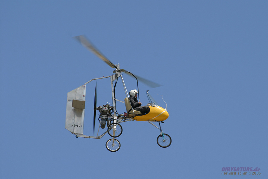

Когда-то, года четыре-пять наша компания тоже немного творила
    157,3 КБ · Просмотры: 163
Вот что из этого получалось:
[media]http://www.youtube.com/watch?v=yw8J2QIXU8E[/media]
