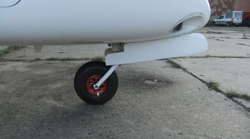

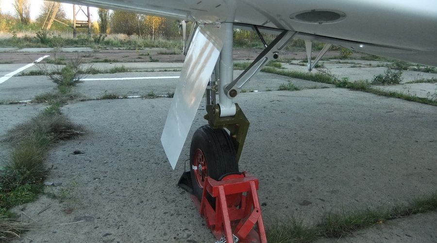

Итересный вопрос... почему ноги длинные, т . е. стойки шасси.
Вот пример коротких стоек...
удобство посадки- высадки и меньше вес...,

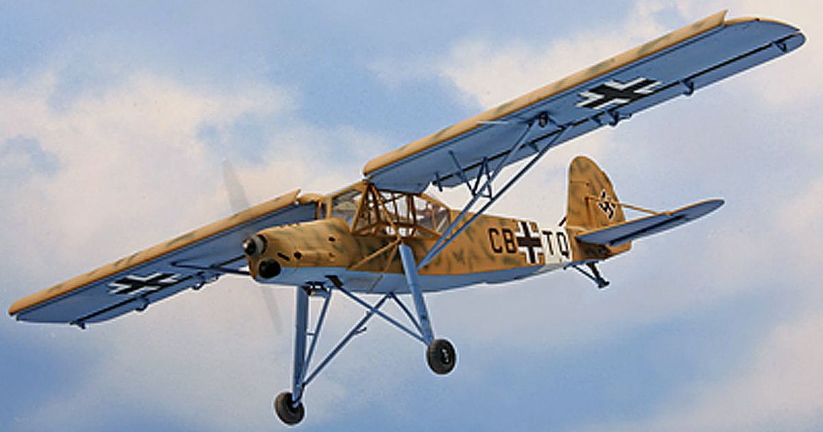

а вот пример длинных стоек, абсолютно разные самолеты, и разные стойки... все зависит от задач которые самолет должен решать...
    72,3 КБ · Просмотры: 127
Тут вроде речь идёт о неубирающемся шасси
