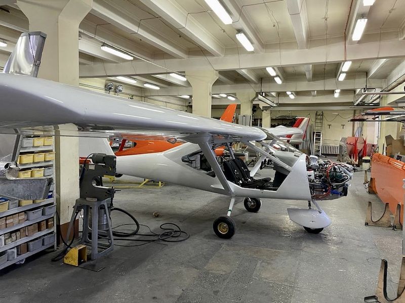

Подскажите - отличия в A32 от A32L - только в обшивке крыла, или другие конструктивные элементы тоже отличаются? Какие именно?
Можно краткий ликбез по отличиям?
Отличия два:
1. Крыло А32L обтянуто сверху и снизу тканью за лонжероном, толщины обшивки носка и сечения лонжерона рассчитаны и испытаны на максимальный взлетный вес 472.5 кг. Крыло А32 снизу за лонжероном также обтянуто тканью, а сверху зашито листом 0.5 мм, толщины носка крыла и сечения лонжерона держат взлетный вес 600 кг.
2. Аналогично, фюзеляж А32L, рассчитанный и испытанный на максимальный взлетный вес 472.5 кг, в некоторых местах имеет меньшую толщину обшивки, чем фюзеляж А32 выдерживающий взлетный вес 600 кг.
Остальные элементы конструкции этих самолетов, идентичны.

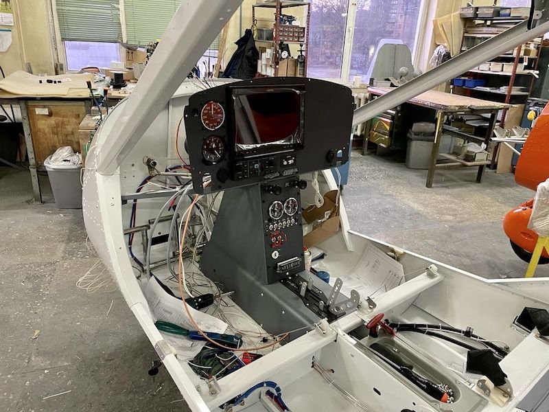

Юрий, если не секрет, что это за деталь
Это что -то типа ШС, или линейный подшипник?
а можно ли это сделать из второпласта самому?
То что обведено окружностью, это алюминиевый фланец с вертикальным отверстием, для фиксации штурвала. За приборной доской установлены два капролоновых блока с втулкой из фторопласта, в которой скользит вал штурвала.

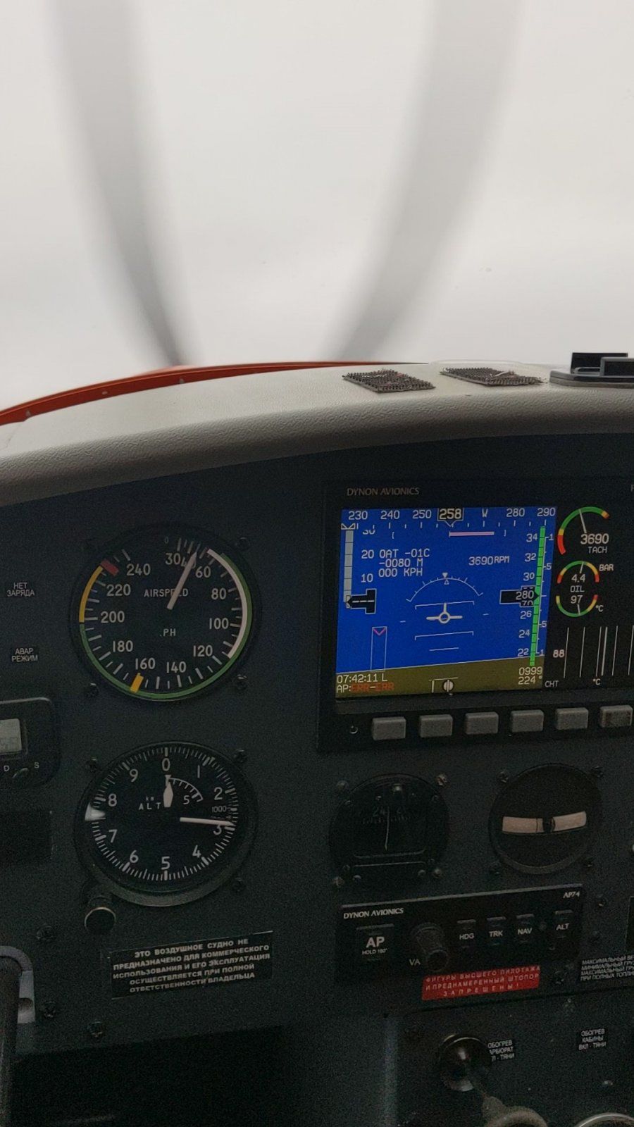

В это время EFIS вообще решил скорость не показывать... Наверно подумал что произошла остановка 🙂 Правда это немного другой режим - на оборотах с закрылками 20 град.
Я правильно понимаю, что всё это происходит на высоте 300 футов?
Естественно все понимают, что минимальная истинная скорость заметно больше приборной!😉
