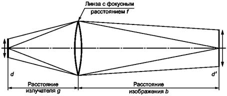

Нет. Это законы оптические... Заметьте - в китайском фонарике на видео линейные размеры излучателя от силы 5х5 мм, а то и меньше, а у 100 ваттного излучателя как минимум 20х20. Соответственно придется увеличивать и фокусное расстояние линзы, и ее геометрические размеры в худшем случае кратно, а в лучшем - еще больше, чтобы в линзу шел весь световой поток, а не только его центральная часть.  Значительное облегчение конструкции возможно при применении линзы Френеля, а лучше даже пары линз, как например в конденсорах фотоувеличителей. Но почему-то в таких конструкциях их не особо используют...
Вот простенькая картинка, которая иллюстрирует что я хочу Вам сказать:

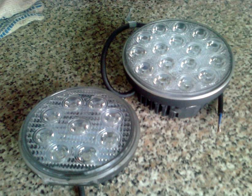

Многосветодиодная фара (12  3-х ваттников) у меня есть, электрическая мощность 28 вт, китайцы всегда "придушивают" свои изделия, летом буду пробовать в боевых условиях.

Многосветодиодная фара (123-х ваттников) у меня есть, электрическая мощность 28 вт, китайцы всегда "придушивают" свои изделия, летом буду пробовать в боевых условиях.

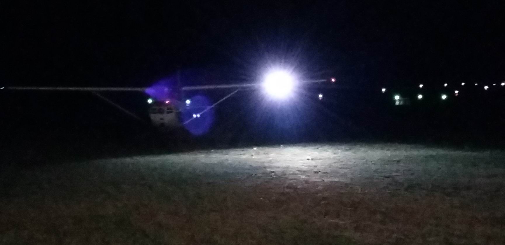

Плюнь на эту затею.  Мы пробывали разные варианты. В том числе ставили на штатное место своего самолета 27w и 48w
Стояло всегда по две фары.  Не повторяйте чужих ошибок.
При посадке в тёмное время важно не только просто осветить место посадки, а понимать расстояние до земли.
    91,7 КБ · Просмотры: 215

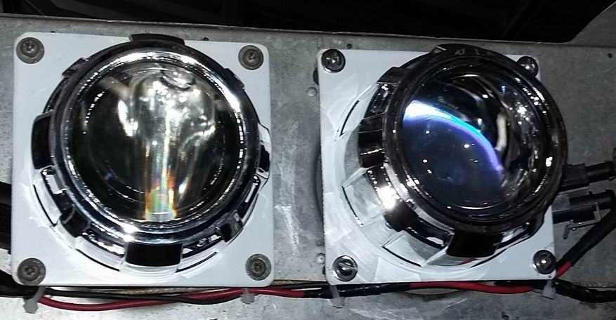

Сейчас установлен ксенон 55W 4200К. Никокого сравнения со светодиодами. Сейчас хочу найти ксеноновые лампы той же можности со световой тампературой 3000-3300к. 35вт попадаются, мощьнее пока нет.
Я не теоретик. Я больше практик. :IMHO
    76,8 КБ · Просмотры: 212
    100 КБ · Просмотры: 212
