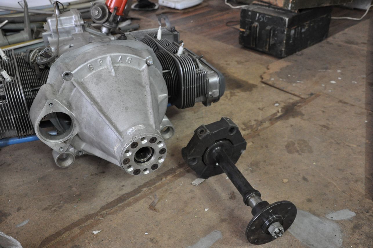

Продам адаптер (как еще по другому назвать не знаю 🙂 прямого привода от GP для двигателей VW.  Стоимость 350 евро, новый. Корпус адаптера на двигателе, вал с муфтой лежат рядом...

Ашалеть! Агрегатище! Кило на.....  тянет? Поди ещё и родной маховикна месте?

Да нет никаких чертежей, это произведение от greatplainsas...

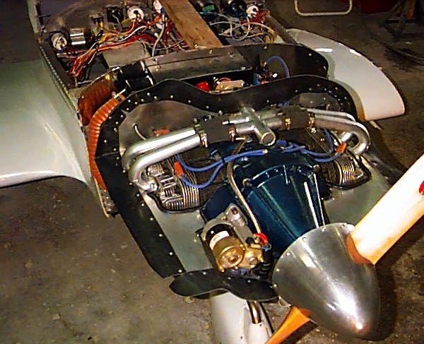

Он идет в комплекте с маховиком от тип1, культурно обточенный и облегченный, то же самое надо сделать с родным маховиком. По весу в районе 16 кг, но у него вал винта и муфта (на снимке выше лежат рядом) сделанно как на танке 😀 Если поставить муфту поменьше и вал полый то будет кило 10-12. Прелесть в том что прикрутил и забыл, установка получается весьма гармоничная. Конечно весь смысл именно на двигателях увеличенного объема (103мм прошни), на носок коленвала двигателя тип4 просто негде вешать винт...
Хотя его ставили на тип1 которые максимум имеют чуть более 2 литров.
