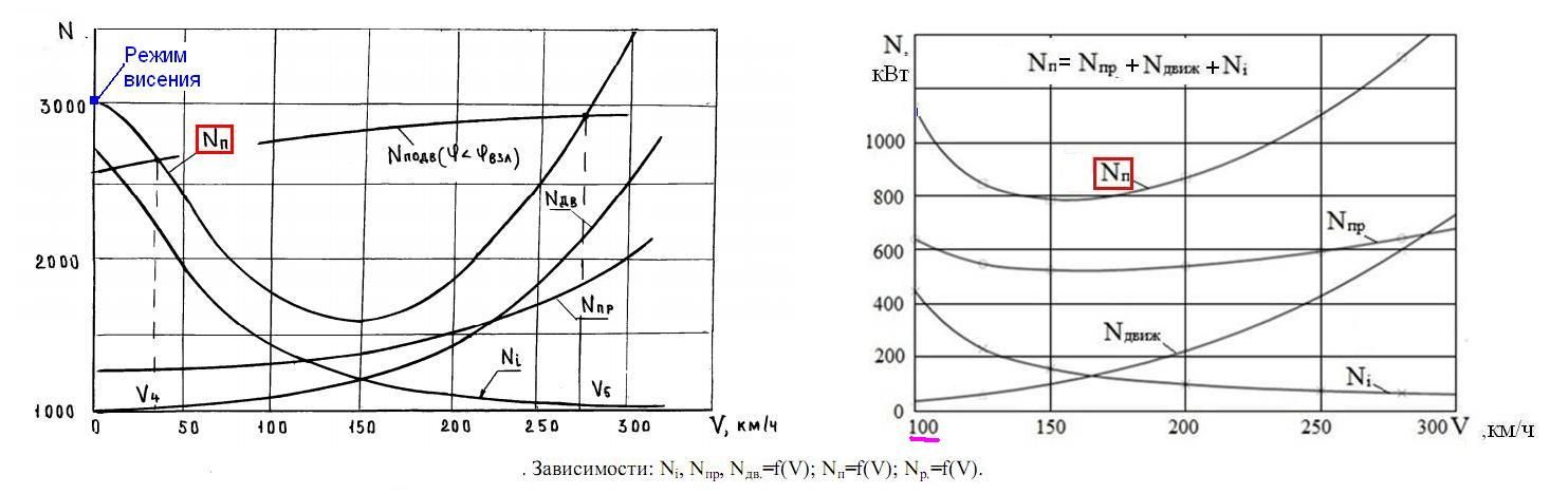

у моделистов появились более точные цифры на разгрузку винта в косом потоке--висение квадрика в штиль 125вт --полет со скоростью 25км в ч или 7 м в с при потреблении  100 вт :Dзначит мощность падает в 1.25раза :cool:

Вот и пошел второй лист ветки... Чем дальше, тем пространнее...
Задам я ТС простенький вопрос.
"Большие" винтовые самолеты и, тем более, вертолеты основное время полета проводят при косом обдуве винта. Неужели лучшие умы от науки и эксплуатации не заметили описываемого явления и не исследовали его?
А моделисты это явление открыли и уже стоят в очередь за нобелевкой...

на моделях все явления выражены более слабо из за низких чисел рейнольдса :IMHO просто так  исторически сложилось что большие вертолеты летают уже 70 лет ,а модели вертолетов научились летать нормально только 20 лет назад :~)квадрики пока не выросли из модельных размеров хотя им лет восемь

лично у меня достижения следующие при массе 770 грамм квадрик при висении жрет 77 ватт--а при полете со скоростью в 6 м в с или 21 км в час кушает 70 ватт на упругих винтах с эфектом подкручивания при диаметре всего 250 мм--тоесть разгрузка в 1.1 раза!!! у коллег моделистов результаты выше так как они летают на больших винтах диаметром 370- 400 мм и массой квадрика в 1.2-1.5 кг!кпд винта с увеличением размера растет--явление разгрузки в косом потоке более ярко выражен :IMHO :~)
Этот форум и эта ветка не о моделях...
Речь-то идет не о Ваших личных достижениях в моделизме, а о Вашем надуманном объяснении сути явления какой-то "адаптацией" ВВ (НВ) фиксированного шага к условиям полета, к "косому" обдуву.
Всё давно разжевано в учебниках, руководствах, методиках и пособиях: читай, понимай, усваивай и иди дальше.
