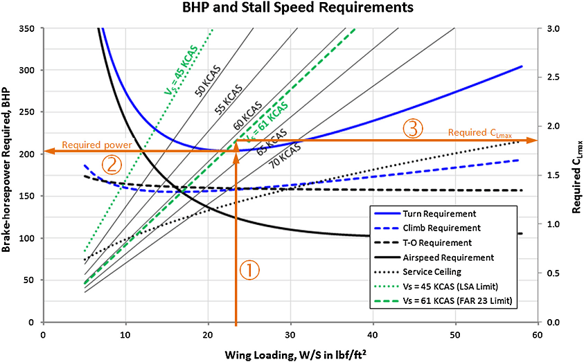

Предварительно ориентируюсь на конкурента Кри-Кри в более скоростном и дальнем варианте. Ну, хотелось бы получить расчеты, приближенные к реальности

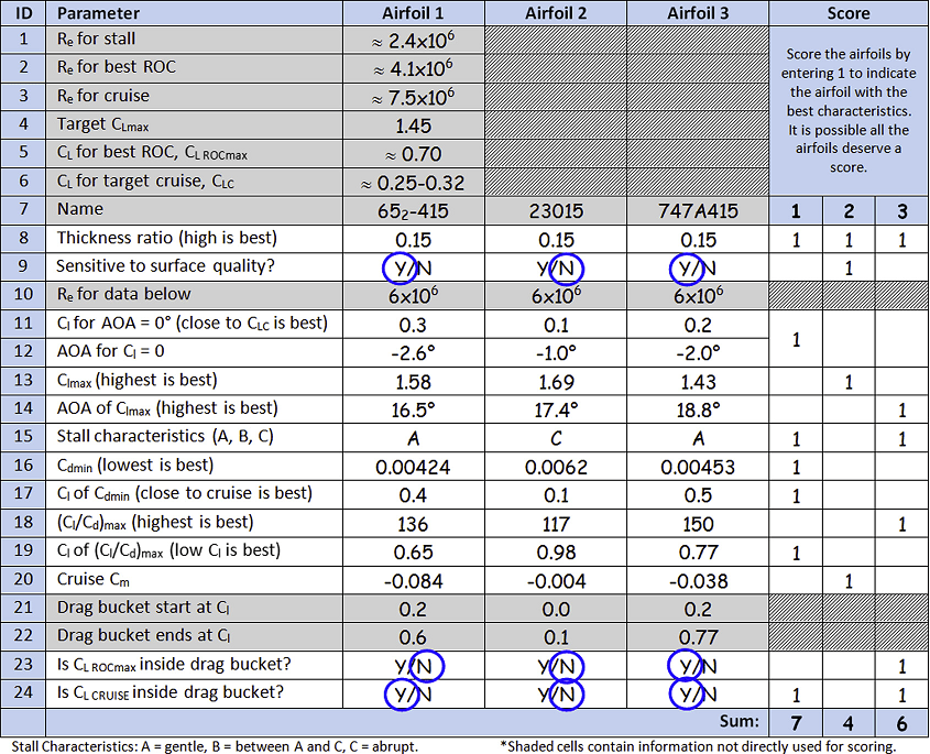

Насколько я понимаю, вы хотите сделать оптимальный дизайн. По ссылке которую я вам дал заранее вы можете определить какая нагрузка на крыло и какая нагрузка по мощности примерно может обеспечить вам нужные характеристики. Это примитивная оптимизация, но она должна работать. Подобные выражения есть и в русскоязычных источниках. Математика в Африке тоже математика, а основные составляющие можно перевести гугл-переводчиком.А уже потом в рабочем проекте крыла искать аэродинамический профиль и делать несколько расчетов. В этом же источнике приведен примитивный пример выбора профиля из нескольких вариантов.

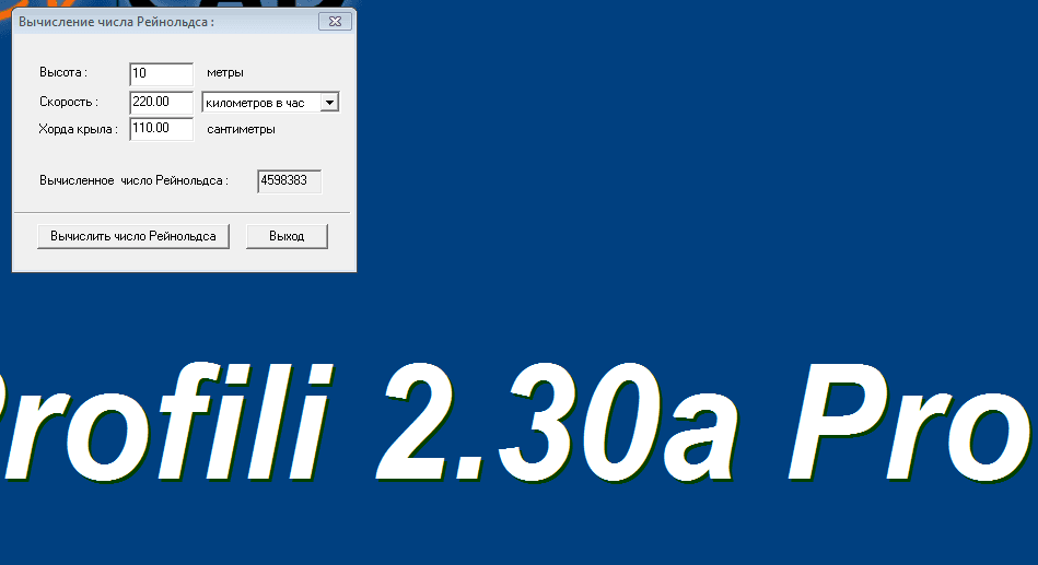

На каких числах Re?
Упс! От 1 000 000 до 3 000 000.

В реальности получается 35 метров/секунду - 3 000 000 Re.
Вы полностью правы. Я уже подошел к этому выводу и сам. Толчком послужил вопрос о причине именно таких изменений в выбранном профиле автором Кри-Кри, какие он превнес. Ведь у него были же какие то знания, выводы, убеждения.. Не на голом же хотении он это делал. А при сравнении профилей созданный для Кри-Кри профиль всегда выглядит хуже. Но выбран именно он. Почему? Удлинение урыла по нижней границе. Удельная нагрузка на крыло в рамках, допускающих неразрушающую эксплуатацию. Удельная мощность, как не странно, достаточная для достижения вполне приличных скоростей. На поверку выходит, что Кри-Кри просто гениальный самолет.

Я предложил вам метод определения основных параметров аппарата - относительной нагрузки по площади и относительной нагрузки по мощности, которые обеспечивают требуемые характеристики - например скорость. При 55 кг/м2 и 0,176 л.с./кг для Cri-Cri вы, вероятно, получите точку решения на графике, установив предполагаемое сопротивление... а взлетно-посадочные характеристики обеспечиваются большой подъемной силой профиля и флаперонов. Я предполагаю, что относительная толщина была выбрана для прочностной конструкции крыла и почему именно 21,7, а не 20.21234 или 22.54678 процента, я действительно не знаю. :) Вообще.
