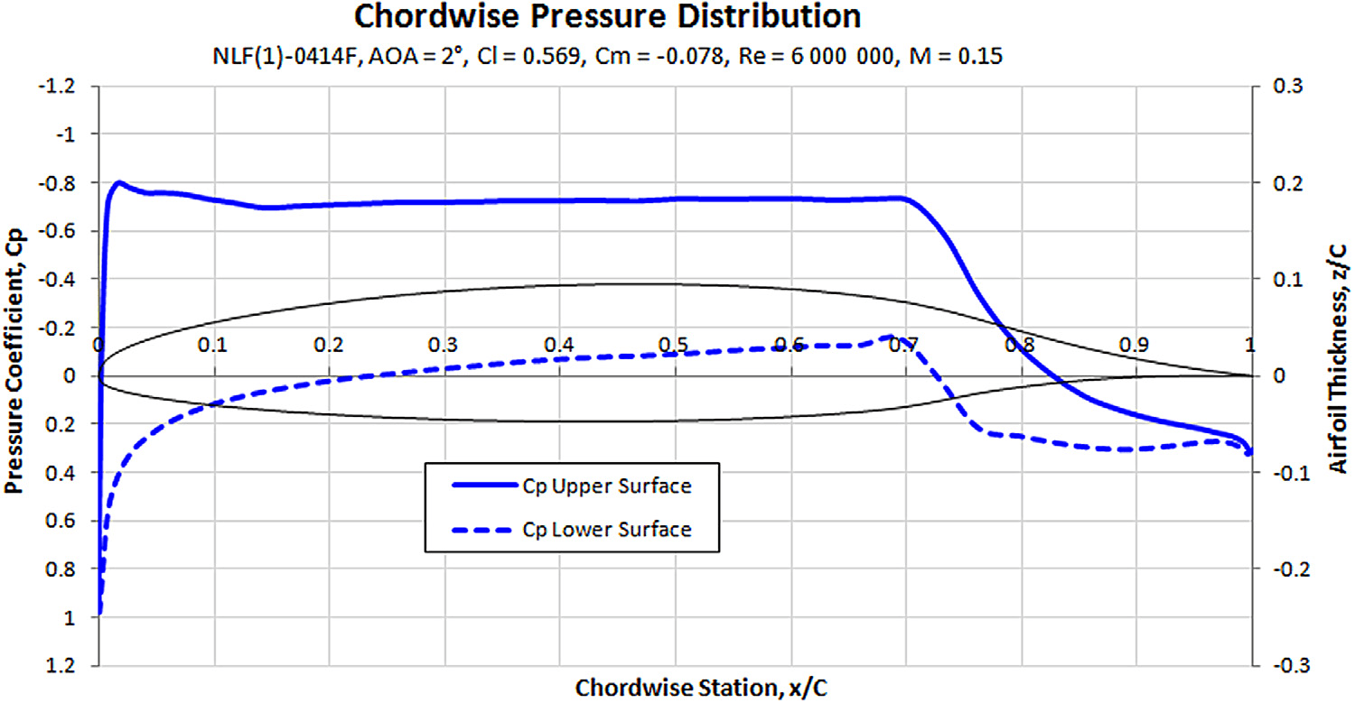

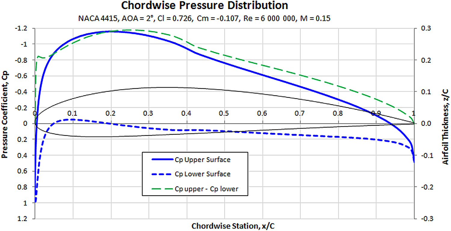

Чтобы интегрировать графики давлений и получить точку ЦД, нужно сначала вычесть нижний из верхнего, как на примере ниже:

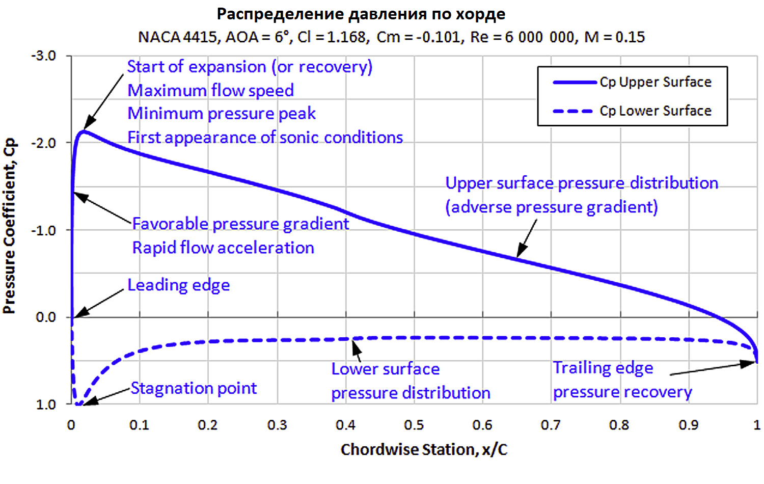

Ещё пример профиля 4415 с углом атаки 6град.

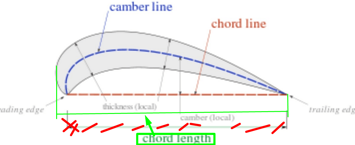

Просто разрешили в качестве исключения (когда это было удобно) проводить хорду у плоско-выпуклых профилей по плоской нижней части контура профиля.
такая "удобная" хорда будет всегда короче нормальной, ведь нулевых радиусов носка не бывает...

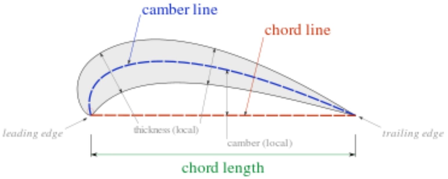

Скачал по первой попавшейся в поисковике ссылке учебное пособие "Основы авиации", Ефимов В.В., 2003 год
"...Х о р д о й п р о ф и л я называется отрезок прямой, соединяющий две наиболее удален-
ные точки профиля
Такое определение конечно же мне было известно.
Но, например, товарищ Анатолий несколько расширяет понятие "хорды" согласно формулировок из геометрии (планиметрии).
...Для аэродинамического профиля можно провести большущую кучу и маленькую тележку таких хорд.
И это правильно. Раз термин пришёл из геометрии, то у аэродинамиков нет морального права его изменять.
Касаемо того, что это исключительно самый длинный участок профиля, англоизычные источники запросто предоставляют профиля длиннее хорды.
Потому я и пытался выразить свою мысль без прибегания к терминам, в которых аэродинамики всех стран и народов ещё толком не договорились.
Ну и благодаря этому же учебному пособию, много интересного всплывает. Например, то что почти все поголовно строгателей/клепателей нервюр с каким либо профилем, на самом деле делают другой профиль 🤭
Это если "цепляться" за точные формулировки.
А если взять данные серии профилей NACA, где нос образован заданным радиусом, а не координатами и абсцисса первой точки отрицательна... Или координаты некоторых профилей типа Ui -1720, где задная кромка заканчивается где-то в разных местах на верхней и нижней поверхностях и вы должны закончить ее так, как хотите...

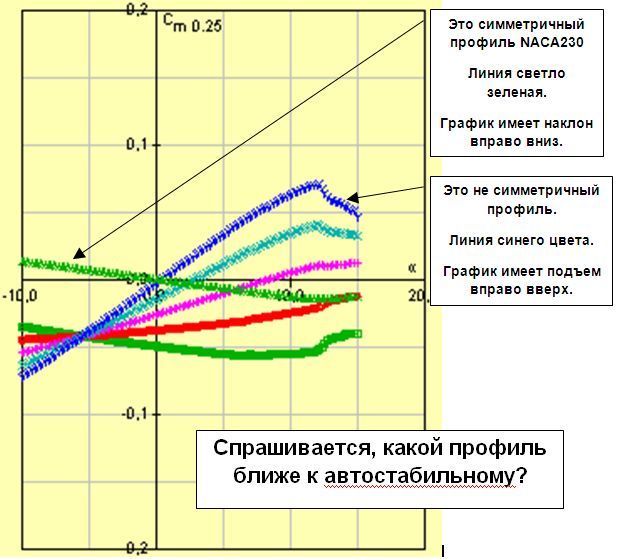

Так вот, перечисленные мои вопросы в этом сообщении сводятся к последнему - какой профиль из представленных на графиках зависимости Сm0,25 более автостабилен?
Так что хотелось бы прочитать конкретный ответ на конкретный вопрос из сообщения №428.

Кстати, когда ожидать конкретного ответа на вопрос из поста №428 ???
