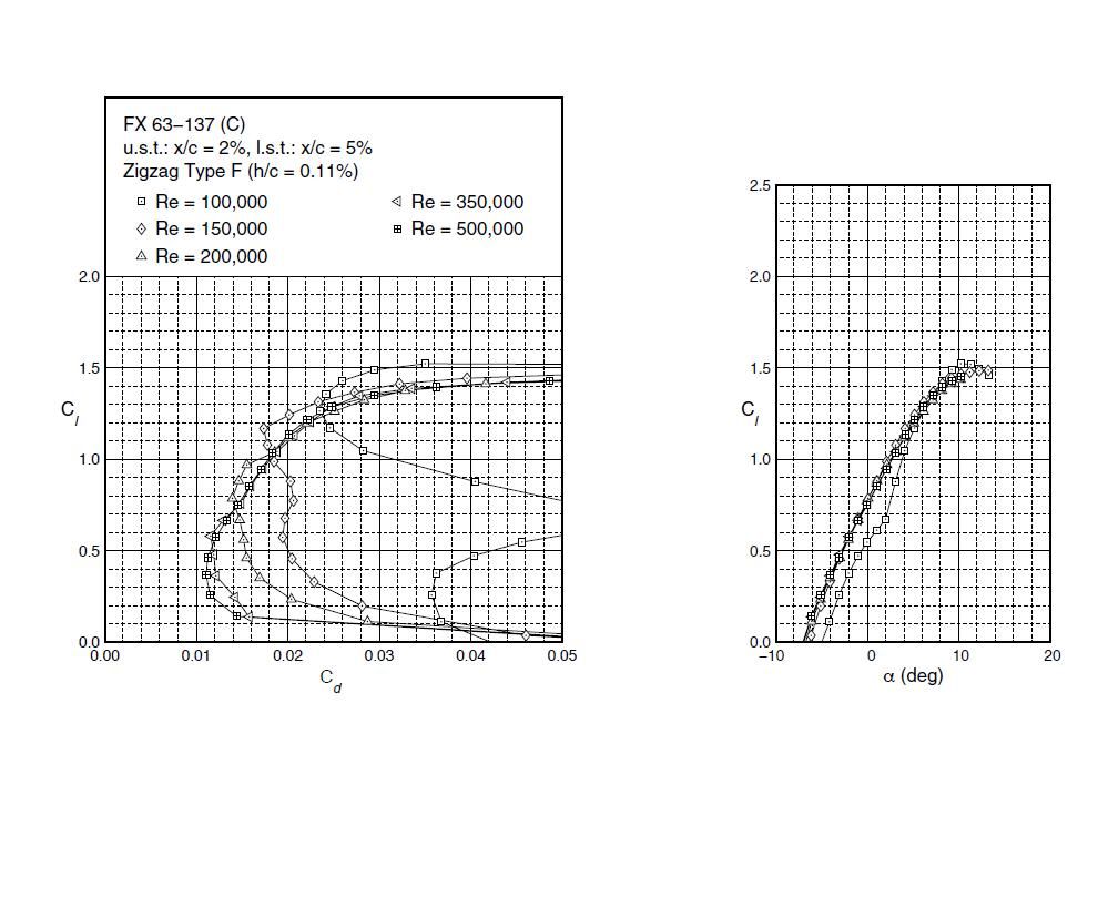

кроме П-301М-12 и FX 63-137.
А профиль DAE-11 тогда становится вообще никакой. И не несет и сопротивляется.
Выдающиеся параметры этого профиля обусловлены тем, что у него переход от ламинарного течения в турбулентное происходит на 50-60 % . Есть там такой график Cl/Xtr, там видно.  А такого совершенства профиля добиться в кустарных условиях, да еще с мухами-комарами будет невозможно. От слова никогда.

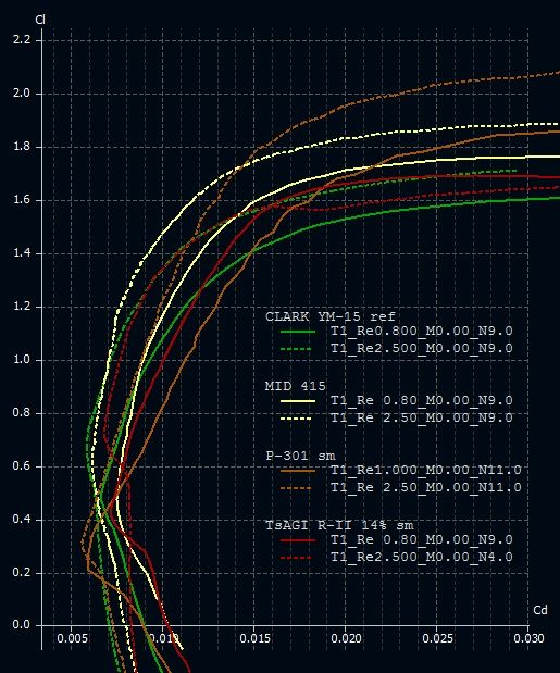

У меня профили так продулись:

Ну так я то беру N=5, Xtop=0.2, Re=1000000, и смотрю Су в районе 1.5
Все это не очень понятно, вызывает вопросы...
Откуда у безмоторного планера такое низкое N[sub]crit[/sub]? Если везде, включая документацию к иксфойлу, написано для планеров 11...14?
Почему Х[sub]тор[/sub] задается даже не 30%, где жесткий лобик кончается, а еще меньше? Зачем вообще вручную указывать? Не лучше ли, для частично-мягкой обшивки, вручную отредактировать профиль, нарисовать ему характерный провис контура в нужном месте, и продуть такой? А что, если на этом месте не будет однозначного перехода в турбулентный слой?
"Смотрю Су в районе" - как это понять? На что именно в районе 1,5 смотрите?
В общем, как я уже писал - мне кажется, вы искусственно занижаете характеристики профилей. Получается преднамеренный самообман.
Re = 1 000 000 ... 800 000 как раз та граница, за которой в тыкву превращаются добрые две трети профилей, и даже безо всяких турбулизаторов. Однако, при хорде 1 метр, это скорость ниже 45 кмч. Только планера реально выскакивают на столь низкие Re, со своими узенькими консолями.

И лучше уж заниматься самообманом, занижая характеристики, нежели заниматься самообманом, завышая характеристики!

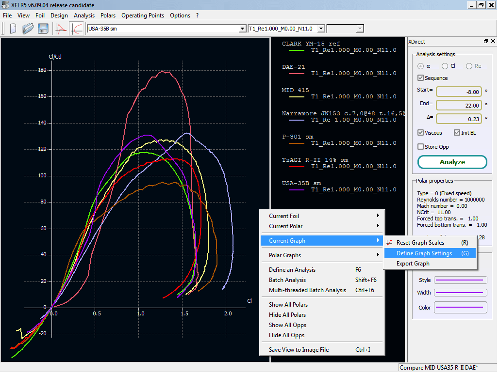

Я сравниваю профили по графику зависимости качества от Су. Это информативный график, потому что Су напрямую связывается со шкалой скорости, когда вы уже знаете основные размерения крыла - хорду, площадь, нагрузку. На каких скоростях какой профиль дает преимущество, а на каких утрачивает его, хорошо видно. Ну и по общей степени совершенства легче рассортировать.
Этот график создается вручную, берем в XFLR стандартный график №5 (зависимость C[sub]L[/sub]/C[sub]d[/sub] от альфа) и заменяем в его настройках альфа на C[sub]L[/sub]. На картинку нужно кликнуть, чтобы открыть в полный размер.

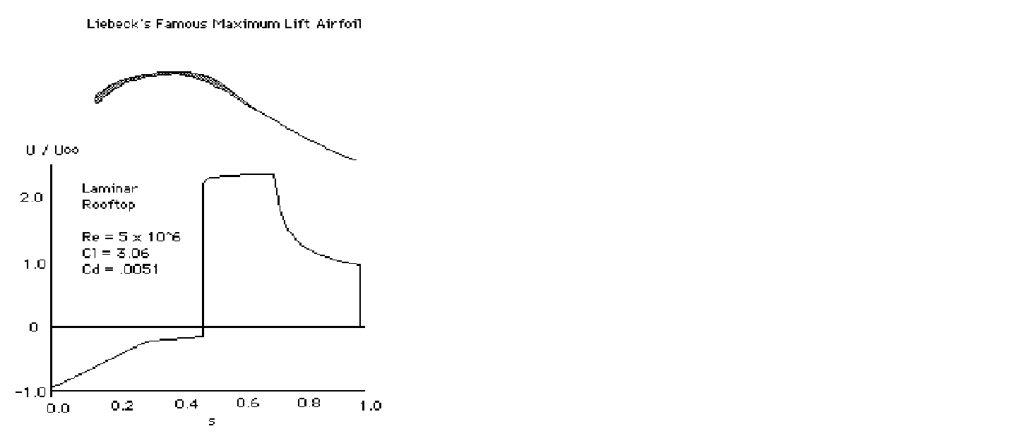

Добрый день, прочитал как-то статейку
http://www.pereplet.ru/nauka/Soros/pdf/9801_107.pdf
Вроде все правильно и Су мах получается около 3...3,2
Потом нарвался на нечто похожее см ниже:
Естественно по профилю, описываемому в статье нет ничего кроме рисунка.
Интересно насколько правдоподобно на Re 300 000 ... 500 000
