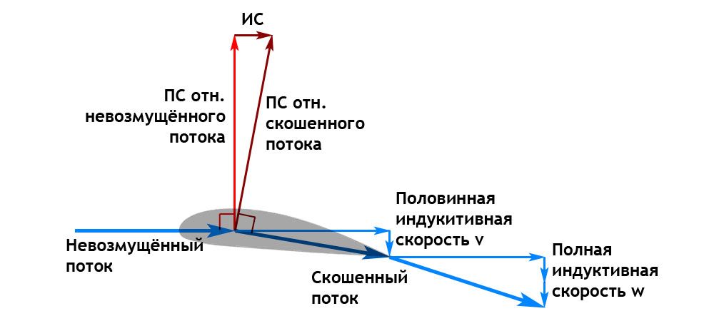

Теперь давайте рассуждать примерно как предлагал тролль Анатолий.
Из подобия треугольников получается пропорция Fi/Y = w/u, где Y - подъёмная сила отн. невозмущённого потока (=mg), u - горизонтальная скорость невозмущённого потока (скорость аппарата), w - вертикальная составляющая скорости скошенного потока (индуцированная скорость). Таким образом, Fi = mg*w / u. Индуцированную скорость w можно найти по 2-му закону Ньютона (согласно которому импульс ПС равен вертикальному импульсу воздуха в скошенном потоке), считая, что крыло скашивает поток в продольно расположенном цилиндре, диаметр которого равен размаху крыла L. Из учебников известно, что такое приближение допустимо в случае эллиптического распредления подъёмной силы вдоль размаха. Получится w = 4*mg / (ρ *π *L^2 *u). И тогда Fi = 4*mg^2 / (ρ *π *L^2 *u^2). По этой формуле ИС для нашего планёра получается 34,2 Н - перебор. А если вместо L подставить Lэфф., то аж 39,9 Н.
А теперь вспомним, что по импульсной теории винта индуцированная скорость w достигается в бесконечности, тогда как в плоскости винта, то есть у лопасти или крыла, вертикальная скорость v равна половине от w.
Тогда v = w/2 = 2*mg / (ρ *π *L^2 *u) и Fi = 2*mg^2 / (ρ *π *L^2 *u^2) = 2*(mg/L)^2/(π*ρ*u^2). То есть мы альтернативным путём вывели классическую формулу (1) и опять получили недобор.
А чтобы получилось близко к опыту (нашему планёру), надо брать
Fi = 3*mg^2 / (π *ρ *Lэфф.^2 *u^2)
(2),
где Lэфф.^2 = S*λэфф. = 0,9*S*λ/(1+Sтень/S), где S - площадь крыла (включая проекцию фюзеляжа), Sтень - "затенённая" фюзеляжем площадь.
С этими формулами ИС получается 30,0 Н, что очень близко к искомому значению.

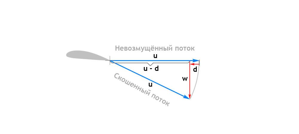

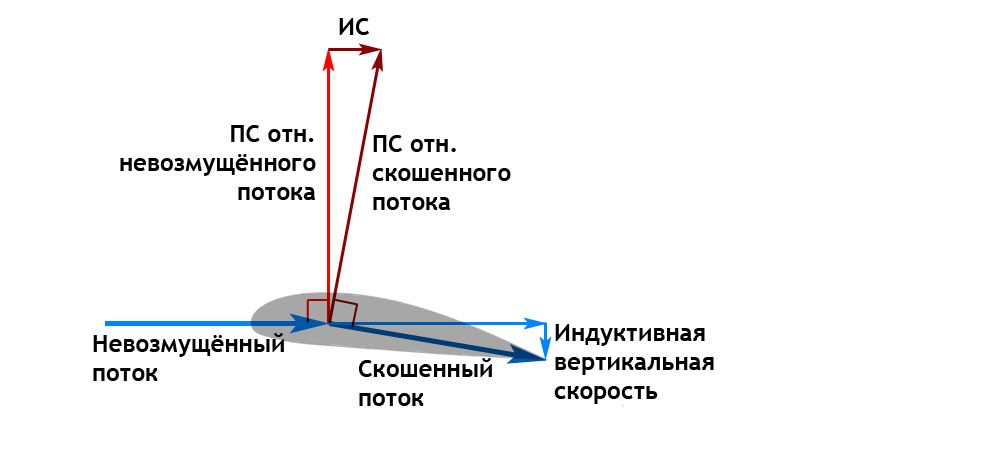

Озадачился и взял данные других планеров отсюда. Оказалось, что для них классическая формула даёт значение ИС близкое к искомому. Тогда как в приведённом выше случае АС-4-115 классическая формула справедлива, если предположить, что поляру снимали на высоте 4 км, где плотность воздуха около 0,8. Ну, или скорость определяли по GPS)) Других объяснений у меня нет. Хотя индуктивное сопротивление является на самом деле индуктивно-вихревым и генерируется не только крылом, но и всеми частями, скашивающими поток (например, ГО) - невероятно, чтобы АС-4-115 имел какие-то особенности конструкции, увеличивающие ИС в полтора раза по сравнению с классикой.
Так что открытие новой эмпирической закономерности не состоялось))
Однако в процессе "закрытия" я получил альтернативную формулу ИС, дающую результат очень близкий к тому, что получается по классической (отличие в 5-й значащей цифре при Сy около 0,5). Она получена в результате совмещения постулатов вихревой и импульсной теории ПС. Я рассуждал так.
Согласно вихревой теории, крыло не добавляет энергии потоку (поэтому, кстати, уравнение Бернулли применимо). Таким образом, величина u при скосе не меняется, а меняется лишь направление. Эта смена направления сообщает воздуху вертикальную составляющую скорости w и горизонтальную d и соответствующие импульсы, из чего по 2-му и 3-му ЗН следует наличие сил, действующих на крыло: соответственно подъёмной силы и вихревого сопротивления. Согласно теореме Пифагора u^2 = (u-d)^2 + w^2, отсюда можно найти d = u - (u^2 - w^2)^0,5. Вертикальная скорость w находится из 2-го ЗН, который можно записать как mg=Q*w, где Q - расход массы воздуха через диск с диаметром равным размаху, Q=π*ρ*L^2*u/4, где L - размах. Тогда w = mg/Q. По тому же 2-му ЗН вихревое сопртивление D = Q*d.
Таким образом, совокупность формул
Q = π *ρ *L^2 *u /4
w = mg /Q
D = Q *d
-позволяет рассчитать вихревое сопротивление D, которое при Сy около 0,5 с точностью до 0,01% оказывается идентичным ИС, находимому по импульсной теории - то есть практически это разные представления одной и той же величины. Недаром в некоторых теориях компоненту сопротивления, пропорциональную ПС, называют индуктивно-вихревым сопротивлением. При Cy = 2 отличие между D и традиционно рассчитываемым Fi составляет около 1%. Причём всегда (кроме нулевого значения) D>Fi.
Вместо квадрата размаха L можно взять квадрат эффективного размаха Lэфф.^2 = 0,9*S*λ/(1+Sтень/S), где S - площадь крыла (включая проекцию фюзеляжа), Sтень - "затенённая" фюзеляжем площадь.

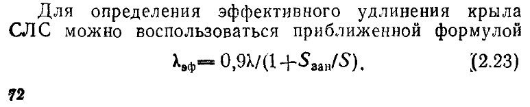

globe
Деление на (1+Sтень/S) выглядит непонятно. Логичней было бы умножить на (1-Sтень/S)
daredevil
хочу летать ночью
Belarus, Minsk
Это из Чумака и Кривокрысенко:
Встречал и другие варианты в других методичках. Например, в "Пошаговом руководстве...", где расчёт ведётся на примере "Егорыча", не домножают на 0,9.
