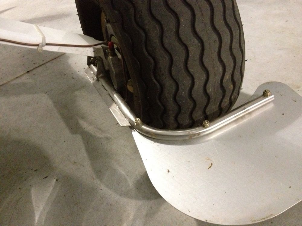

Аэропракту можно подумать над конструкцией кронштейна - чтоб выдерживал человека.
И чтобы выдерживал не одного человека, а двух, и еще когда они на нем прыгать будут проверяя надежность. На вскидку 100-й уголок должен подойти:)
Amir tmr
24 воздушная армия
В моем случае кто-то помог на 100 часах. Скорее всего ребенок наступил, взрослый бы не влез под крыло.
Не стал париться с усилением, а напечатал жирные наклейки НЕ НАСТУПАТЬ!
Снимается элементарно:
1. Контровка и большая гайка на оси колеса
2. 3 болтика шестигранником которые крепят тормозной диск
3. После снятия колеса - 2 болтика держащие сам кронштейн брызговика
Судя по инструкции болтики-шестигранники нужно садить на Локтайт 221.
Аэропракту можно подумать над конструкцией кронштейна - чтоб выдерживал человека. Не всеж соображать читать умеют  :D

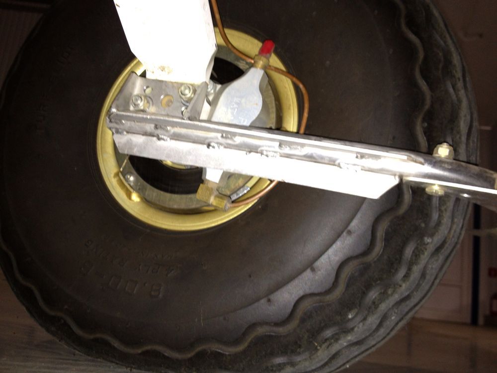

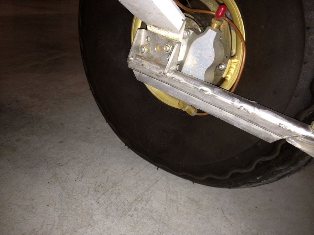

Самолет Aeroprakt – 22LS, большие колеса .
Первый щиток с правой стороны обломился через 26 ч 15 мин – 207 посадок.
Второй щиток с обломился через 29 ч 40 мин – 234 посадки.
На взлете после каждого отрыва, зажимаем тормоза уменьшая возникающее после отрыва биение на колесах. Ломаются в одном и том же месте в районе сварки. Ломаются сразу, не трескаясь, то есть перед вылетом осматриваешь, все нормально, заруливаешь уже без щитка. Оба раза отламывались после посадки на пробеге. На втором самолете пока все нормально, но он налетал вполовину меньше.
Исправил так. Немного неэстетично, но времени было мало, нужно было куда то лететь.

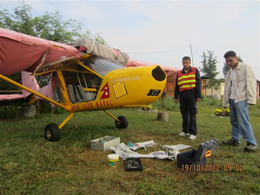

Кто летает далеко ?,рекомендуемые плечи для промежуточной посадки?
madeva68
Я ковыряюсь в самолетах, а потом на них летаю.
Чебоксары
Плечо необходимо выбирать исходя из запаса топлива на полчаса полета после совершения посадки. Если баки 2х45 л. - примерно 650 км, если 2х56 л. - соответственно больше, но еще учитывайте, что через 3-4 час начинает пятая точка уставать, да и со штурвалом - кисти рук и в локтях - тоже устают.
