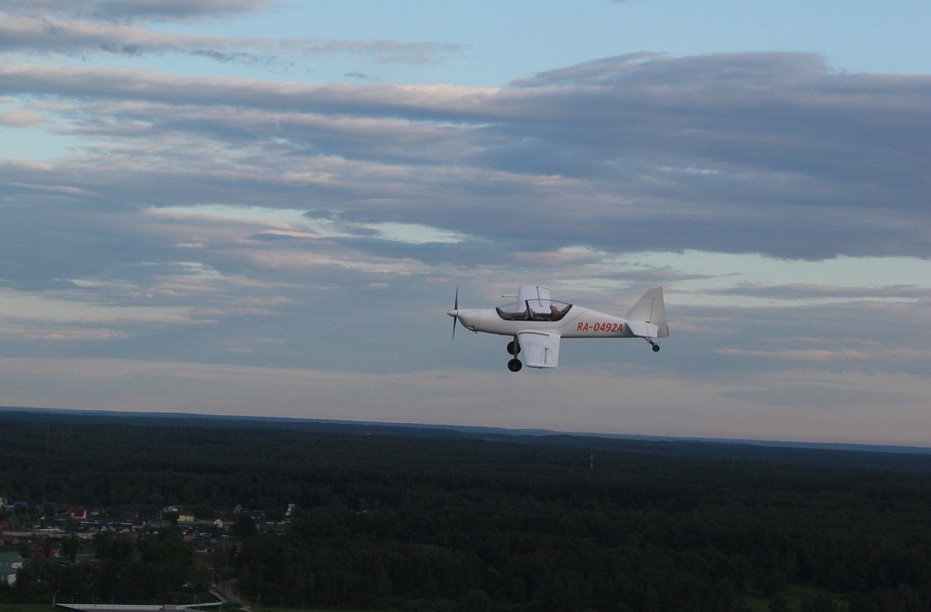

Кто считал, чертил и делал, тот наверняка знает, как стоит крыло.
Этот угол на вертикалях заставляет держать фюзеляж под углом, что хорошо видно со стороны.
candid
Люблю самолёты!
А как кыло стоит на самом деле никто точно не знает, вот в чём прикол!
Ставить вертикаль по крылу - по его верхней поверхности - неправильно. На что я сам и напоролся ;D Рефлекс смотреть влево сработал... а пвд справа :eek: который тоже хз как стоит! Надо визирную рамку делать. Хотя можно и без визиров ставить углы, пристрелявшись.

По моим измерениям 3 град.
правильно замерили. (я помню что около 2, а сейчас проверил, да 3)
а крыло стоит с установочным 0. на первом, на Хиртовом будет +3 (но это особенность Хиртового, дальше снова будет 0).

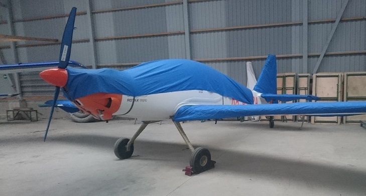

Самолёт на хранении до весны, но тема продажи актуальна и если будет реальный интерес, я могу и расчехлить)
