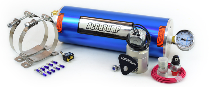

стоял гидравлический и тоже не поспевал
Скорее всего не хватает производительности м/насоса Ротакса 912...
Скорее всего стоит рестриктор, чтобы давление масла всегда хватало. Если давление будет проседать при перестановке шага винта - движку хана...
Лекарство :
Ivan_V
АЭРОПРАКТ-САМАРА
Самара
Короче, гидровиш - это не про Ротах
https://www.mt-propeller.com/en/entw/pro_ul.htm
Дешевле, чем Airmaster при меньшей массе на круг (8,7 кг против 14,0)
Дмитрий, там на сколько я помню, насос масляный в в насосе регуляторе для ВИШа. и ВИШ систему масляную двигателя использует только как источник масла? Отклик ВИШа не привязан к мотору совсем (только механическим приводом насоса регулятора) а обороты у всех винтов примерно одинаковые.
Да, насос винта в регуляторе, мотор только как источник масла.
Не понял вопроса. Если речь идёт о регулировании оборотов, то здесь надо просто установить РУВ на желательную частоту вращения, регулятор её будет поддерживать. Для пилотажки это есть гуд.

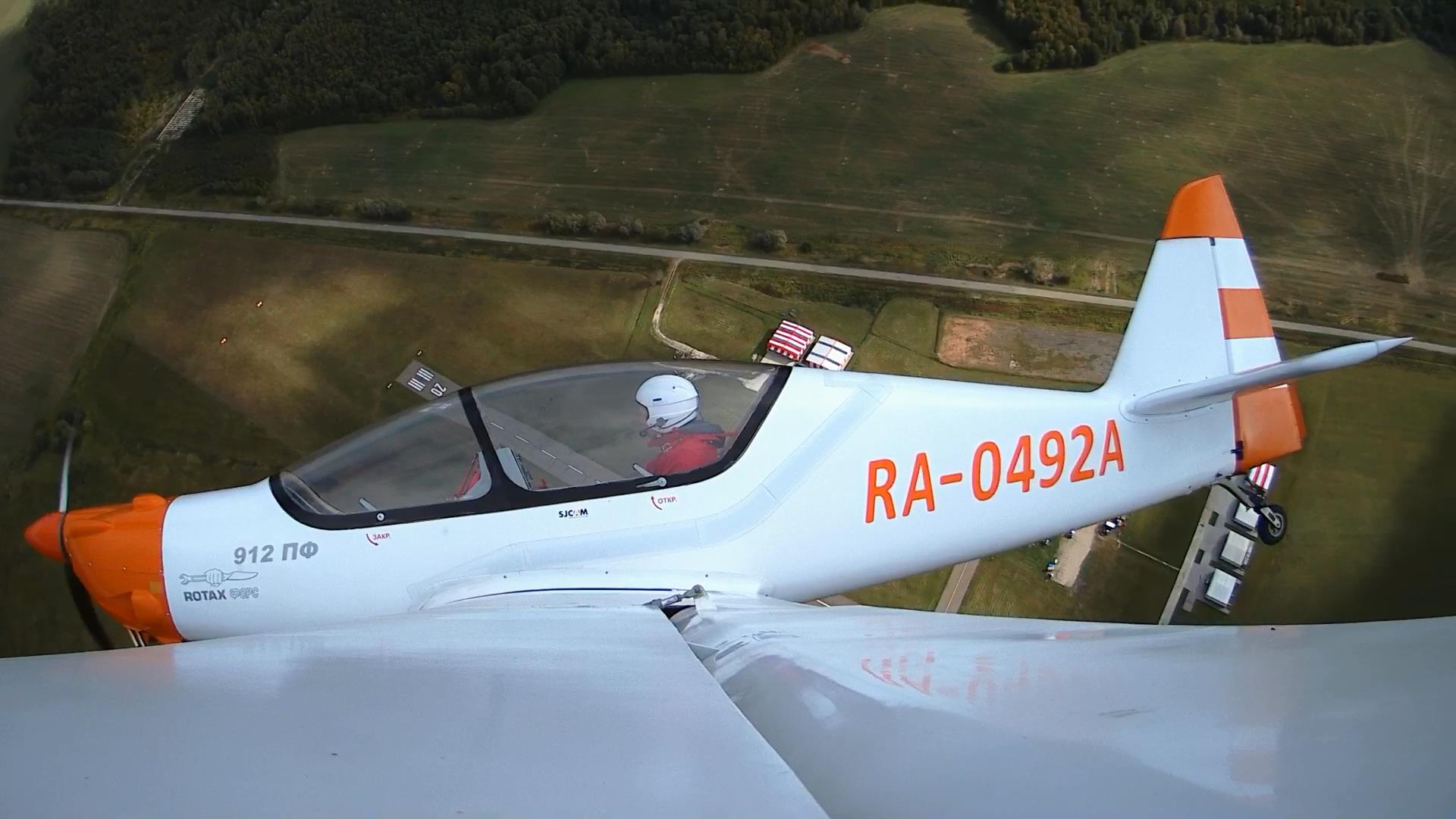

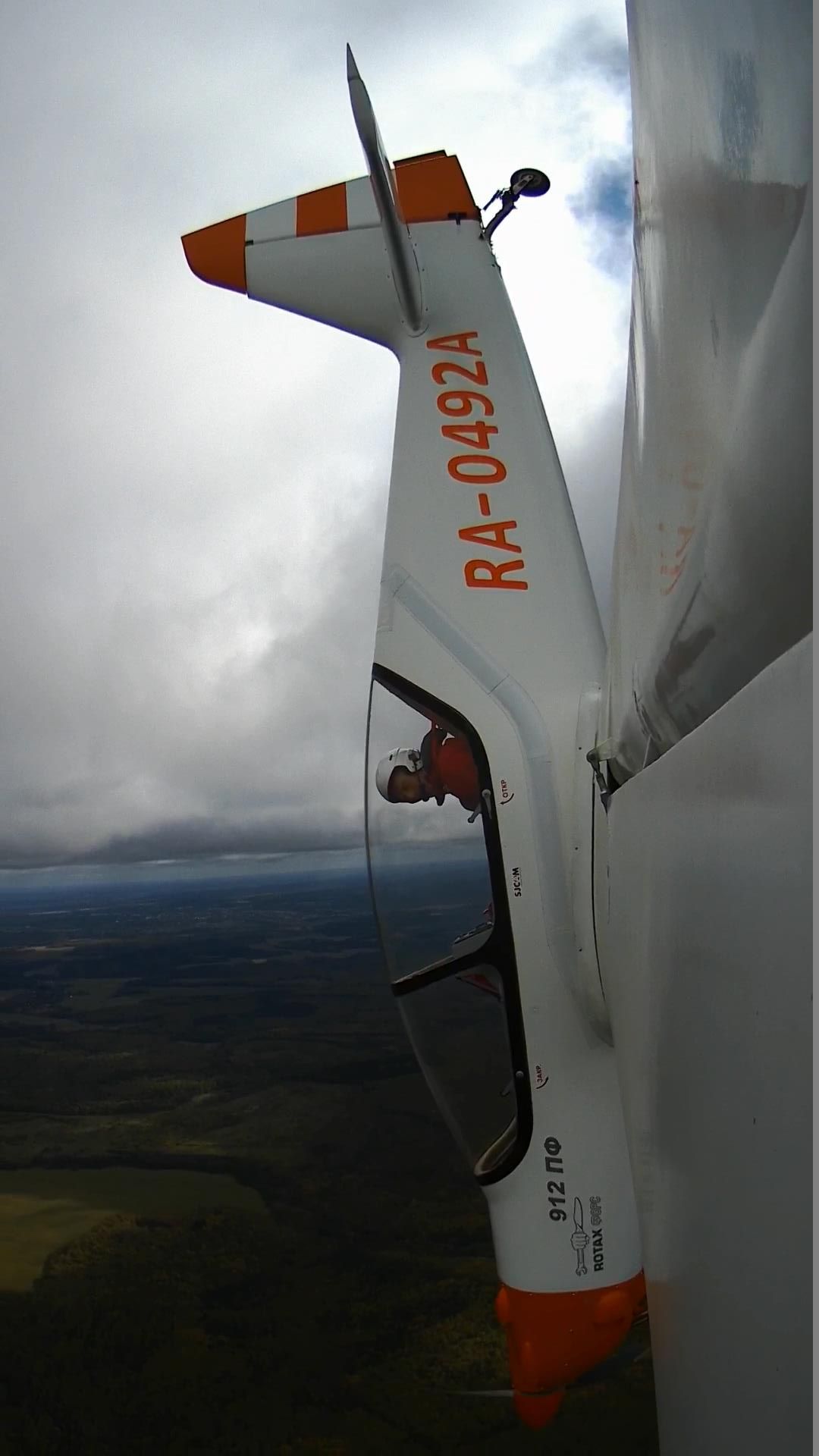

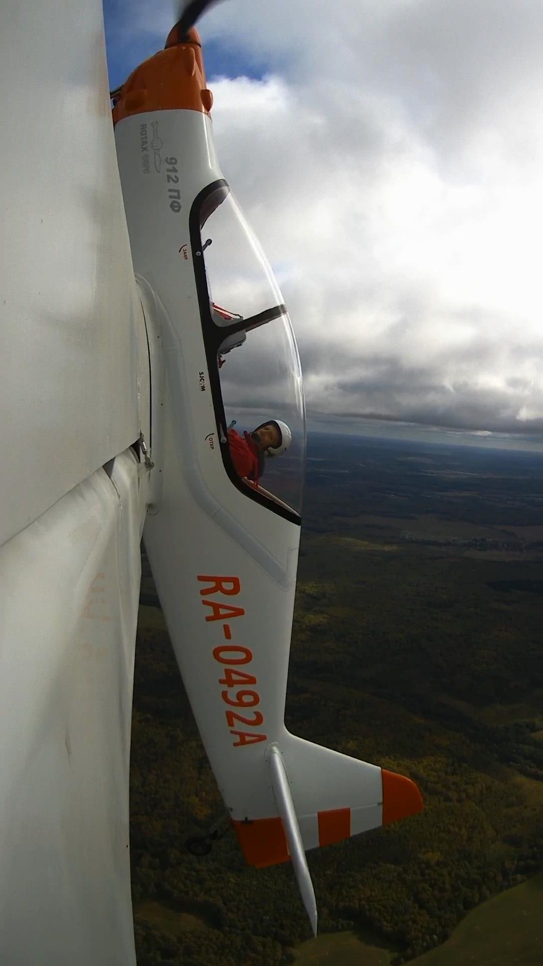

Новое видео - в будущем сезоне. Пока фотки:
Любитель
Я люблю этот форум!
Зачётненько так смотрится [smiley=thumbsup.gif]

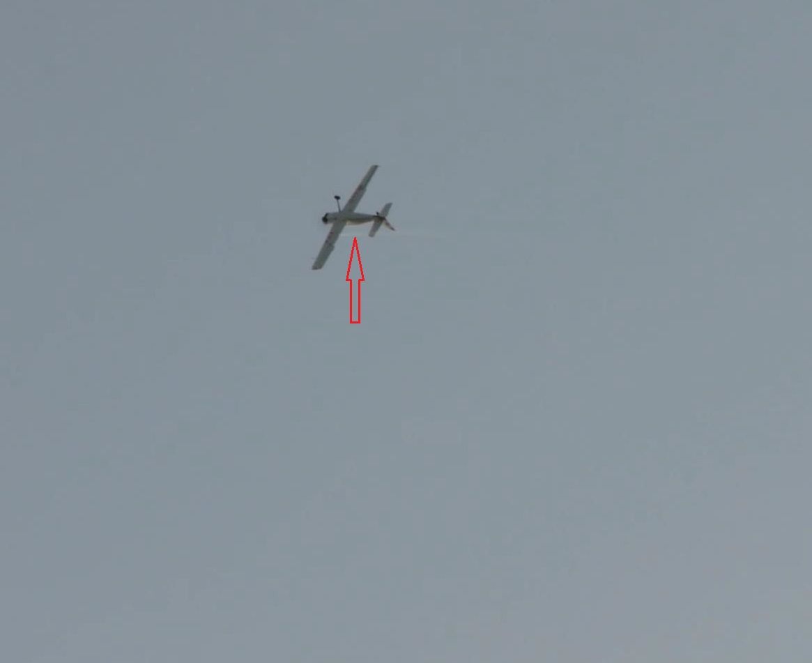

Но из-за сглаженности форм очень сложно понять положение (лично мне) в пространстве судя по фото. Из кабины по "маркерам" это конечно проще, но судя по фото, это понять сложно.
Не подскажете угол заклинения крыла? Судя по стабилизатору (больше не нашел привязки) и он весьма большой и чисто визуально превышает даже 3 градуса. Для пилотажки, это вроде  как совсем не айс?
Lapshin
По-моему всё понятно, даже с точностью +/- 5 град
Любитель, безусловно, прав.
В самолете, претендующим на статус спортивно-пилотажного, для грамотного судейства, просто необходимо иметь контуры, позволяющие определять, со стороны, пространственное положение самолета относительно горизонта, вертикали и плоскости, в которой выполняется упражнение.
Вот, скажем, если поглядеть на построенный Яблоковым, Питтс - его акробатические качества весьма высоки, и пилотаж в разного рода авиашоу, может быть исключительно зрелищным - но, в рамках чемпионатов, шансов будет очень немного, именно из-за невозможности сопоставить очень сложные контуры самолета ( с множеством крыльев, некоторые из которых, еще и стреловидные) с горизонтом и вертикалью.
А, сидя в кабинете, кладя  визирные рамки на горизонт, ориентируясь по нему, пилот может выполнять исключительно правильный маневр, но, при этом, это может не совпадать с мнением не одного, а сразу, многих судей.

Контуры А-41 вполне позволяют определить его положение, поверьте! Нужно смотреть на определённом удалении (с линии судей, уж если вдруг разговор пошёл о судействе), а не "в упор".
КВА
Красиво, однако! Камера широкоугольная, искажает, поэтому кажется, что угол установки крыла относительно ГО большой.
Lapshin
Я изложил общие понятия: сам лично, пилотаж на этом самолете не видел, и поэтому, руководствовался приложенными фото, которые, конечно же, могут давать сколь угодно, большие искажения.
