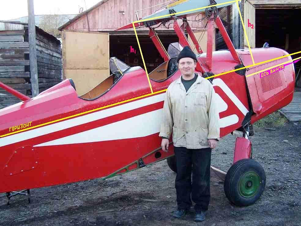

Плечо ГО маловато вроде... вертлявый видимо получится.. :-? (хотя тебе не привыкать после Лешего-то  ;)  И надо внимательно центровку проверить весами в линии ГП. (я так думаю.....(с).из "Мимино") ;)  А вообще симпатяга... как облетаешь напиши обязательно...( хм-м...смотаться к вам что-ли?... у тебя командиры свои ещщо летают до нас?) ;)

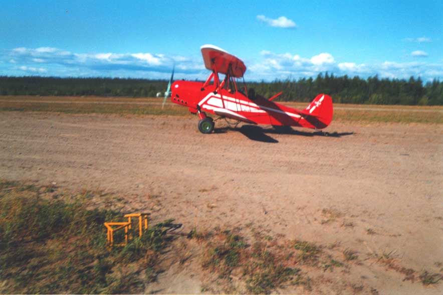

Г25 пробовали на пробежках - не поднимал хвост. Расстыковали, увеличили площадь РВ. После этого не гоняли. Стоит разобранный в гараже у Бори уже 5 лет. Продает за 700 тыр. Регистрации нет. Мои руки не доходят, а он остыл. Перешел на строительство вездехода.

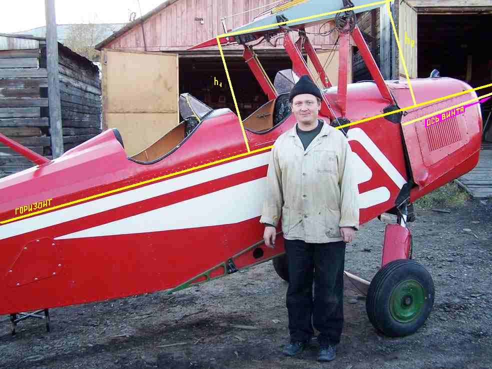

Слушай, на фото в 41 ответе, есть подозрение что стабилизатор стоит с отрицательным углом. Далее: там же просматривается нулевой угол атаки по крыльям к оси движка. (возможно это и зрительно,но надо промерять).  Я так думаю...(с)"Мимино" опять), надо видимо на пару градусов приопустить ось движка, тогда он нормально полетит. ;)

Посмотрел фотки. Очень грамотное авиационное исполнение, но по углам установочным подозрение есть, вот на этой фотке, посмотри угол установочный на верхней плоскости, (хотя может и зрительно конечно) вроде нулевой как минимум,  если есть ещщо общие виды сбоку сбрось мне. ;)

Желательно эти размеры h1 & h2 cнять  от кромок до ПСГ (плоскости строительной горизонтали) и прикинуть угол между ПСГ и вектором тяги (ось винта) хотя-бы с точностью: +- 0,5град.  Движок должен быть в ноле по ПСГ а крыло: верхнее +3, нижнее +2, например, как на Шарабане ;)
1.С засиделись понял Сергей
2. Татьяна точно
3.Раньше часто с заводского аэродрома летали к нам, особенно Ан-8спиртовоз.
4. Верхнее крыло +3 гр.
5. движок по строительной оси в 0 гр. так мне говорил Борис. Я ему эти вопросы задавал. Он клепал по чертежам журнала ТМ 78г.

Четеж из "М-К" я смотрел, там на самом деле около 3 градусов, но при постройке возможны "варианты", надо на самолёте перепроверить. И ещщо: там в деталировке я видел систему перестановки стабилизатора, при облёте вы ей пользовались? Пробовал только из задней кабины? (у меня есть подозрение на заднюю центровку... кондовато немного там насчёт железа и вообще сечений фермы... да и вообще она видимо тройкой зашита. ;)  Надо центровочку проверить.

1)      Углы установлены верхнего и нижнего крыла +3С
 V крыла тоже 3С. Везде установлены вильчатые болты, поэтому возможна перестановка. Также вместо расчалок  установлены подкосы. Передние подкосы от с-та як-12 без переделки, задние свои из трубы д-16т ф 30мм и вильчатые болты для установки. Нивелировку с-та производил сам по технологии нивелировки с-та  АН-2   по нивелиру.
2)      Ось двигателя также  установлена согласно чертежу см. Журнал Моделист-Конструктор №10 1978г.
3)      Геометрические размеры с-та полностью выдержаны по чертежам журнала.
4)      На стабилизаторе установлен винтовой механизм с управлением из  кабины           №2. Угол установки может меняться от -30 до +30
Также имеется  тележка для перевозки крыльев и стабилизатора. Водило для перевозки за автомобилем, чехлы на двигатель и  кабину.  Также имеется  фонарь  из тонкостенных  стальных трубок.  (Не доделан)
