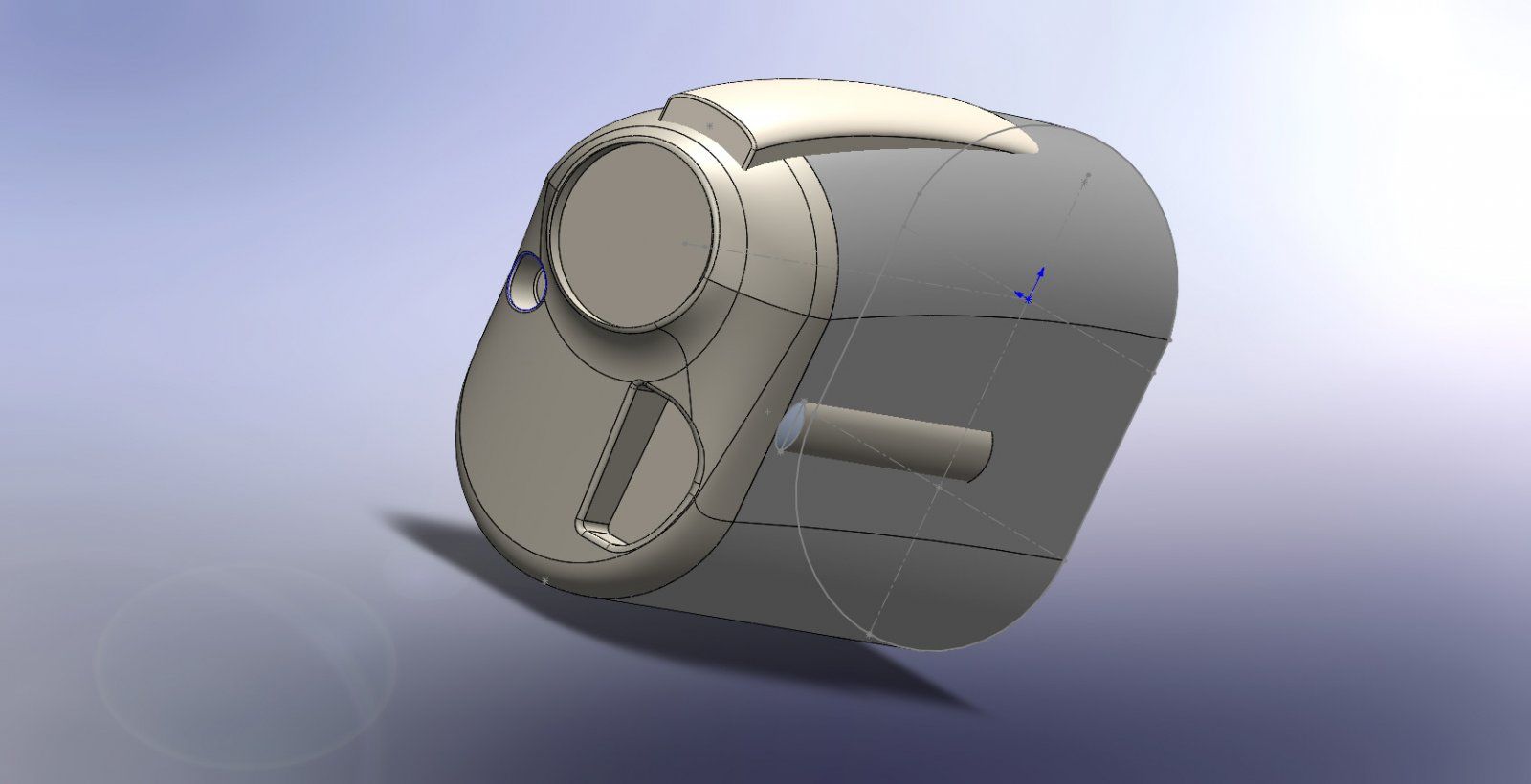

Капот.... а у меня где-то валяется болванка (не "матрица" - а скорее "пуансон") для изготовления такого капота... надо найти фото и сюда приаттачить, может пригодится - а то я уже голову "сломал" выкидывать ее или оставить пока
