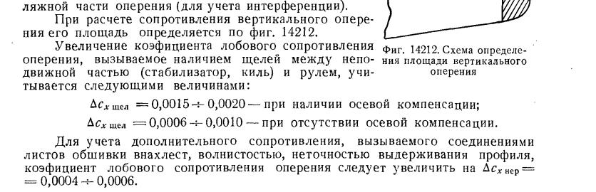

Вот единственное, что я нашёл. Это РДК 43. Возможно есть и ещё, что нибудь.
    57 КБ · Просмотры: 240
Это - не то.
Изменяется не только сопротивление из-за погрешности или неровности сравнительно ровных поверхностей - но,в основном,от местных (между нервюрами)искажений формы профиля,особенно его носка,- что влечет существенное изменение характеристик.
Это - не то.
  То есть более менее точно посчитать нельзя, можно только принять погрешность "из соображений статистики".
Основные характеристики задают первые 15...30%  профиля, поэтому на точность исполнения этой части необходимо обратить особое внимание.
