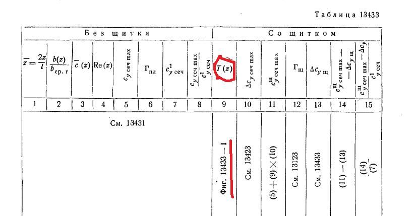

Ну посмотри раздел 13123.

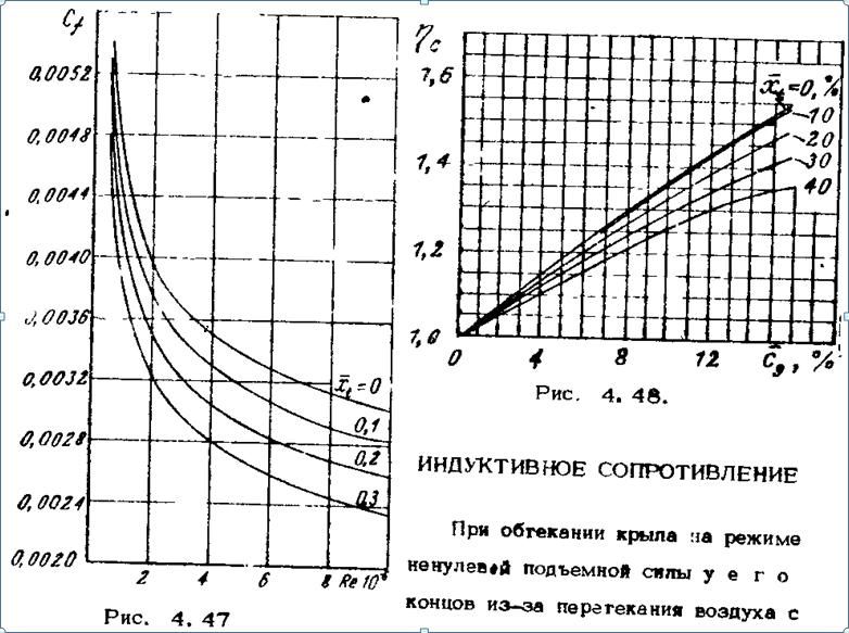

   Посмотрел, действительно для крыльев без сужения и подходящего удлинения есть некоторые графики, но всё таки расчёт упирается в
   Когда результаты вносятся в таблицу в ней и присутствует

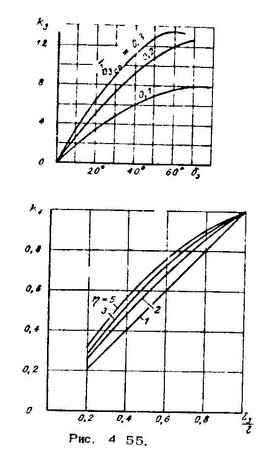

  По видимому это для меня слишком сложно, если в РДК 43 есть методика, а я её не вижу.

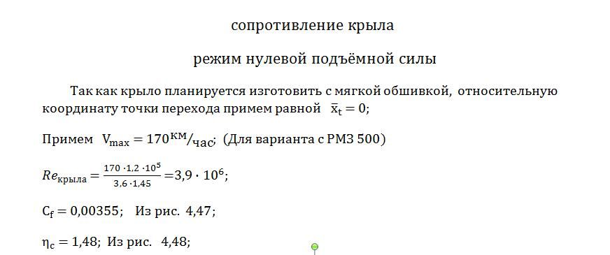

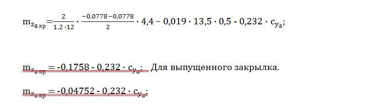

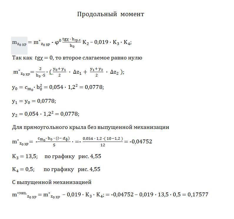

    Кто нибудь может сделать критические замечания по методике расчёта закрылок изложенной у Бадягина Мухаметова.
    Для любителя такого как я, она не в пример проще. И возможно некоторая упрощённость, а связанная с этим и некоторая неточность не являются очень критичны для любительского расчёта самолёта.

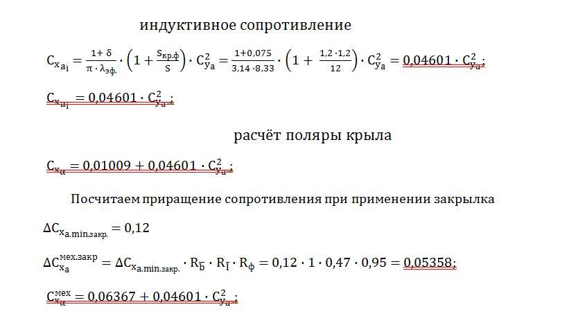

Да не заморачивайся ты. Посчитай распределение циркуляции со щитком, Су сеч., затем по методике РДК СЛА получишь картинку для ориентиру. (точнее только в трубе, да ещё надо суметь обработать результаты). Получить Су с закрылком 2 - это надо постараться.

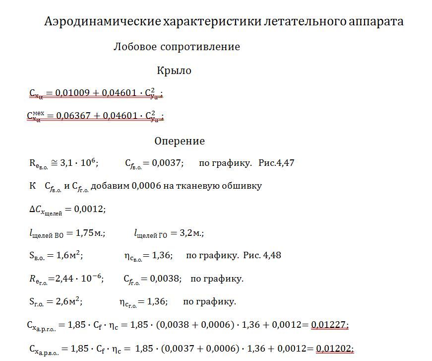

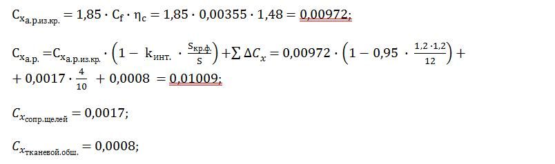

Схар это у тебя что сопротивление самолёта при Су=0.
Поздравляю, ты великий аэродинамик. У свободнонесущих истребителей с убирающимся шасси второй мировой 0,022-0,025, а у тебя 0,01009
  А для чего мешать вместе две методики. Более точная РДК 43 требует большего количества расчётов да ещё и требуется
  А методика РДК СЛА она же Бадягин Мухаметов, упрощённая, и путать и мешать вместе никак не получится.

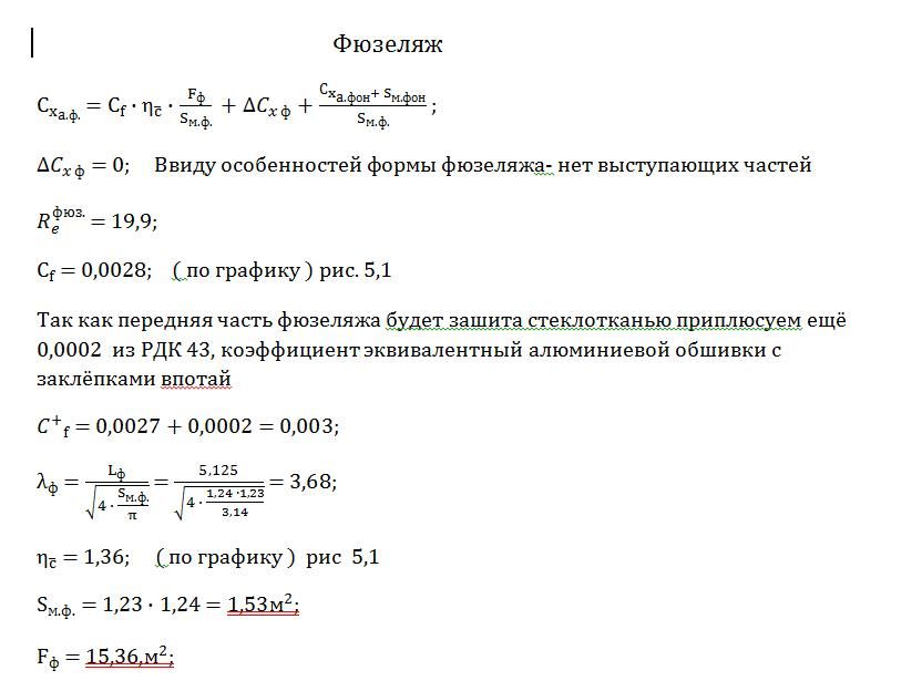

Надстройку забыл, а именно кабину (третье слагаемое).

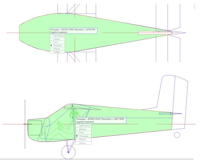

Простите  уважаемый  я  кажется  прочел  опечатку  что  сла  с  рмз-640  будет  2-х  местным  или  это  только  теоретический  сла.
Проститеуважаемыйякажетсяпрочелопечаткучтосласрмз-640будет2-хместнымилиэтотолькотеоретическийсла.
    Я вообще то везде пишу о РМЗ 500 мощностью 50л.с.   вполне достаточно для двух местного самолёта.
