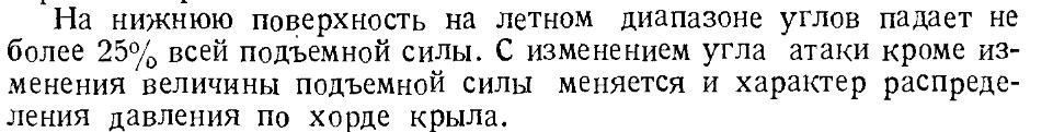

-как думаете=с которой стороны замкнутого профиля\нпр.крыло
из сплошной бальзы\ действует подьёмная сила=на верхнюю поверхность или на нижнюю?
   Вопрос конечно интересный. Если цельно вырезанное, то верхняя часть профиля, в зависимости от угла атаки, несёт до 70% нагрузки. А если тряпочное, то организовав отверстия, связывающие внутреннюю часть крыла, в зонах низкого давления можно нагрузку на верхнюю часть тряпочной обшивки уменьшить и даже загнать в минусы так, что будут видны рёбра нервюр.
-у меня выходит так
=на верхней поверхности средние по площади давление ниже
атмосферного,но не нулевое.примем,что оно=0,9атм.
т.е. на кв.м воздух нажимает вниз с силой 900кГ.
=на нижней поверхности манометры покажут нпр.=1,05 атм,
стало быть воздух жмёт низ профиля с силой 1050 кГ,
те. 150 кГ больше и вверх!
-у меня выходит так
В предположенни, что внутри профиля - атмосферное давление.
Грубо считаем, что верхняя часть обшивки отрывается от каркаса с силой 100 кг и нижняя прижимается к каркасу 50 кг
То есть эксперимент согласуется с теорией и верхняя обшивка "несёт" 100/150*100%~66%
Это как соорудить отверстия связывающие нутро крыла с набегающим потоком.
             Можно так, что бы внутри крыла было избыточное давление. И верхняя часть обшивки отрывалась.
   Можно так, что бы давление внутри крыла было меньше и верхняя часть обшивки прижималась в большей своей части к нервюрам.
  Это Ландышев.стр 69.
    33,5 КБ · Просмотры: 196

Внутри профиля крыла может быть хоть вакуум,хоть 1000атм.избыточных - картина никак не изменится.
Если имеются отверстия на уровне равных давлений -внутри крыла установится именно такое давление (крыло параплана сделано как раз на этом принципе);если на разных уровнях - воздух внутри крыла будет двигаться и завихряться,создавая лишь излишнее сопротивление.
У однослойной обшивки (профиль нулевой толщины) также есть две поверхности и принципиально никакой разницы нету.
А природа создания подъемной силы и состоит в создании скоса потока - ни грамма сверх импульса отбрсываемого вниз потока воздуха,обтекающего крыло,создать не удастся ни при каких условиях.
