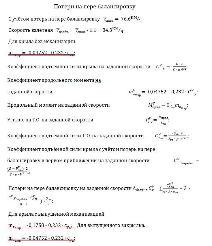

Где-то у тебя ошибка. Сопротивление на уровне истребителей второй мировой.  У тебя в каждом посте ошибки. Разве момент так считают. Причем здесь вес?
Потери на балансировку по странным формулам считаешь.

   А Вы не подскажете, что за книжечку Вы отрывок изобразили.

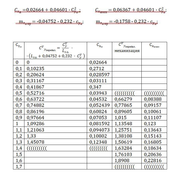

  Дело в том, что я не нашёл как считать потери на пере балансировку в полном объёме. По подсказке посмотрел Торенбика и на основании формулы там приведённой вывел формулы недостающие. Я задавал вопрос о правильности моего нахождения потерь на пере балансировку в ветке "вопросы по аэродинамике", но никто не ответил.
    В приведённом Вами фрагменте формула 11,80 в точности соответствует той формуле которая получилась у меня.
   Формула находится в таблице.

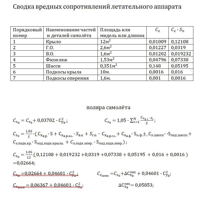

   Вообще то сопротивление посчитано по РДК 43 . Я не знаю статистику у чего какое сопротивление. Но если Вас не затруднит указать не на общую цифру сопротивления, а на конкретную ошибку. Дело в том, что я перепроверял каждую цифру возможно просто глаз "замылился"
  Я тут немного посчитал к примеру нечто вроде ЯК 3 мощность 1500лс, скорость 700км/ч, кпд винта 0,82%. Получилось суммарный коэффициент  сопротивлени 0,01339. Но принимая во внимание, что доля индуктивного сопротивления стремится к очень небольшой величине на скорости 700км/ч, то указанная выше цифра и будет примерно вредное сопротивление.
   Всё таки 0,02664 у меня и 0,0133(9) у истребителя ВОВ разница большая.
Да,если добавит потери на охлаждение - получится примерно соответствующее реалиям.В РДК-43 есть - только далеко экстраполировать.Качество же с таким удлинением более чем реальное - у МАИ-223 с удлинением менее 6 в натуре почти такое же - 12.6

А где ты ошибся я не знаю, надо пересчитывать. Может ты не учёл мелочи, как сопротивление патрубков, щелей, Кстати, не вижу сопротивления стоек шасси.
Я тут немного посчитал к примеру нечто вроде ЯК 3 мощность 1500лс, скорость 700км/ч, кпд винта 0,82%. Получилось суммарный коэффициентсопротивлени 0,01339. Но принимая во внимание, что доля индуктивного сопротивления стремится к очень небольшой величине на скорости 700км/ч, то указанная выше цифра и будет примерно вредное сопротивление.
У меня сейчас нет книги Ведрова, Тайца, но книги надо внимательно читать. В РДК СЛА 1ч. на стр. 162 есть поляры СУ 26, И16, И 153.

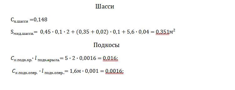

Вроде я нашёл ошибку. Ты коэффициент сопротивления шасси брал в РДК СЛА?
       Да из РДК СЛА. На самом деле сопротивление шасси у меня избыточно.
Я в площадь сечения шасси включил площади сечения стоек шасси имеющие гораздо меньший коэффициент сопротивления. Причём длинна стоек в общей сложности 5,6м. Сделал это преднамеренно, что бы ухудшить парадные показатели.
  Сопротивление патрубков я не стал считать так как они на таких скоростях погоды не делают.
   Сопротивление щелей учёл. На элеронах, на В.О. и на Г.О.

Правильно, сопротивление шасси в РДК дано уже полностью,
посмотри первую графу столбца - СхS.
Сопротивление шасси из таблицы не надо умножать ещё раз на мидель.
Что касается других Re,  даже на графиках сопротивления плоской пластины, чем больше Re, тем меньше сопротивление.
А насчёт всего остального, патрубков, щелей, охлаждения не обольщайся. Рассчитывай в лучшем случае на Сх0=0,038
  Как это, то есть какого бы я размера шасси не поставил, здоровенные буш-шасси или небольшие колёсики для взлёта только с бетонки я всё равна не учитывая мидель беру коэффициент из таблицы без учёта площади сечения.  Где то тут противоречие.
   Выше я писал, что сопротивление щелей учёл, штатный вентилятор с двигателя снимать не буду стало быть и потери на охлаждение учитывать не нужно, ну, а сопротивление патрубков посчитать конечно можно, только как. Правильный патрубок даёт не сопротивление, а прирост скорости.
        Поэтому в моём случае считать доли процента от приращения сопротивления патрубка и при этом не знать с каким знаком это сопротивление будет без смыслено.

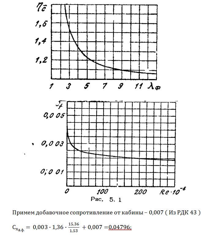

Я не понял, тебе нужна помощь или ты хочешь свою эрудицию продемонстрировать?
Да я ни в чём не собираюсь тебя переубеждать.
Я скину тебе книгу, если пройдёт. Она весит 5мб.
Скину ещё одну книгу. Там в конце Горощенко приводит расчёт Ме-109. Посмотришь какое сопротивление у самолётов 40 годов.
Насчёт охлаждения. Ты не понимаешь сути вопроса. Ставь хоть вентилятор, хоть турбохолодильник, воздух под капот должен поступать и выводиться оттуда, а это торможение, завихрения, следовательно повышение сопротивление, и повышение будет больше, чем ты найдёшь в справочнике, потому что капоты ты не сможешь спроектировать.
Кроме того крепления подкосов, у тебя точек крепления 10 штук, выходы тяг управления, кабанчики, щели в капотах, щели в дверях, ручки и т.д и т.п.
  Вот этого я точно не учёл. Обязательно поищу где взять.
Книгу получил, спасибо.
   А как это учесть?
У Бадягина есть коэффициенты всяких мелочей.
Сопротивление капотов не рассчитывается, берутся данные продувки.  Бадягин вводит специальный коэффициент в формулу эффективного удлинения.
Если Бадягина нет, могу скинуть.
Кстати я посылал 2 книги, вторая дошла?
