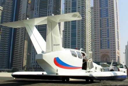

Акваглайд 5 ,  модернизированная версия  Волга 2 .
1. Двигатель убрали с крыла в фюзеляж .
2 . Освободили винты от кольца и рулей . ( топлива жрали видать конкретно )
3 .  Угол поворота винтов на режиме поддува  АЖ 80 градусов .
4.  Надувное днище и баллоны  аналогично  Волга 2 .
5 .  Габариты по ширине уменьшили .
6 .  Вооружили двумя килями  .
Если бы они ещё чуток подумали над компоновкой, то хвостовая часть фюзеляжа "выродилась" бы в хвостовую часть самолёта АН-28 с рампой-трапом (как на АН-26) и двумя килями в струях от воздушный винтов. А кабинку пилота установили сверху (по типу фонаря на истребителях), улучшив ему обзор и вытащив её из зоны брызгообразования на взлёте.
И всё было бы гораздо эстетичнее внешне и более удобно в эксплуатации. :IMHO
Вопрос обзора и брызгообразования решается в одно действие .
  1 . установить перископ высотой 2-3 метра , всего делов .
Дизайн , прочность и аэродинамика кормы взяты с чертежей речного буксира .Форма кормы позволяет хранить  Акваглайд 5 в положении - наПопа или вертикально .

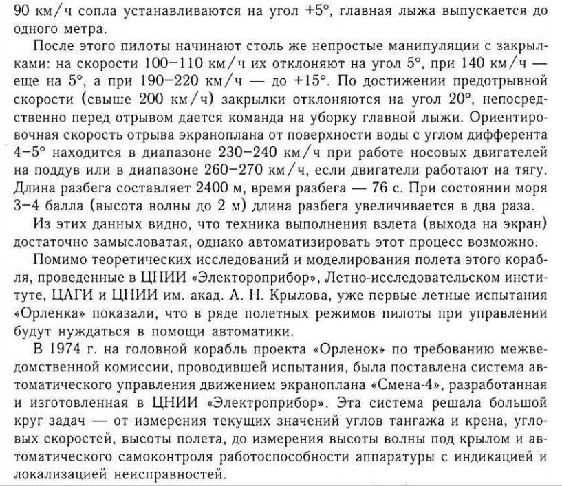

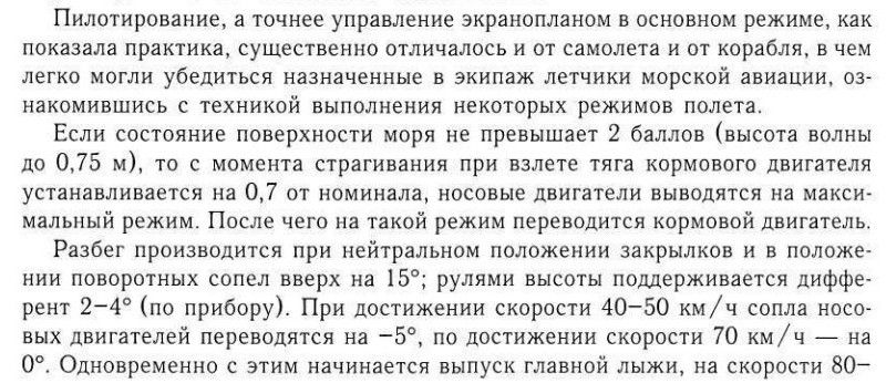

Взлёт А-90  Орлёнок , последовательность действий пилота .
Информации о управлении шторкой на передней кромке крыла нету - информация засекречена , похоронена в архивах ВПК .
Или использовалась только для выползания на берег ?

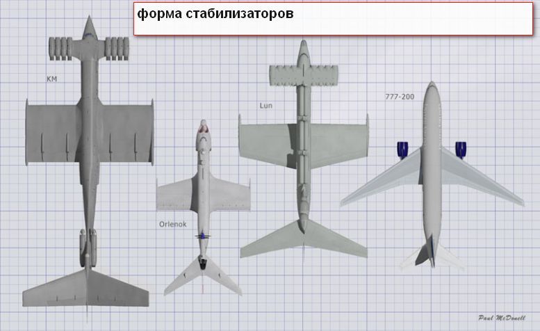

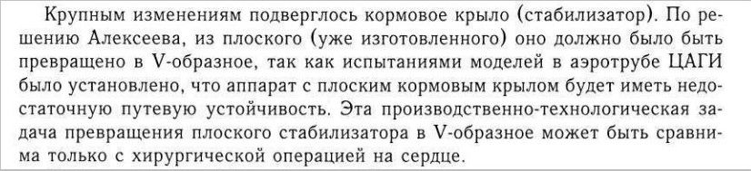

Стабилизатор экраноплана в процессе эволюции переместился на саму верхнюю кромку киля .   На  скорости 400-500 стабилизатор прямоугольной формы не обеспечивает путевую устойчивость .
На КМ стабилизатору придали V  образную форму .   Для   А-90 и Лунь  применили стабилизатор  стреловидной формы .  Площадь стабилизатора  конструкторы ВПК  довели до 50 % от площади крыла  ( примерно , инфы нету , можно посчитать по картинкам ) .
До какой скорости обеспечивает устойчивость стабилизатор прямоугольной формы ?  СМ -5  (модель КМ )  разбился  вроде на скорости меньше 200 км . Не факт , что причиной аварии был порыв ветра . После аварии форму стабилизатора на КМ  изменили .

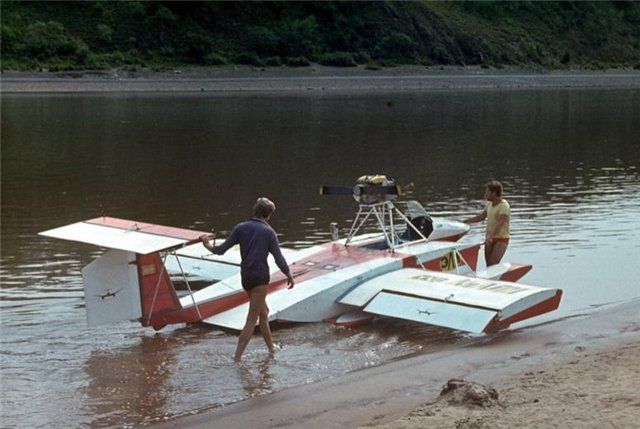

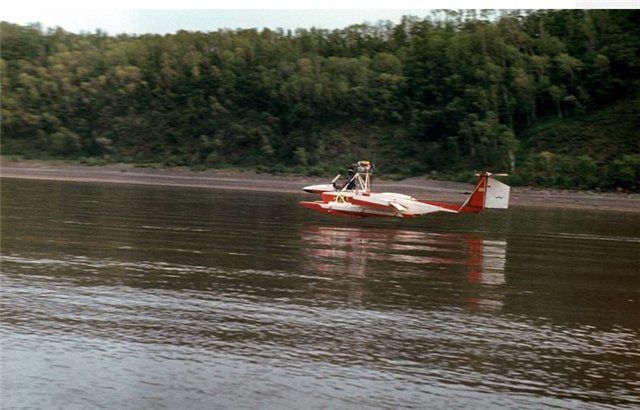

  Экраноплан  ЭЛА-13 , начинался как гидросамолёт .
К фюзеляжу в средней его части крепились две консоли крыла, имевшие элероны, которые были выполнены комбинированными и работали как закрылки, отклоняясь синхронно с рулем высоты. Таким образом обеспечивалась работа системы непосредственного управления подъемной силой крыла, которая хорошо зарекомендовала себя в процессе полетов ЭЛА-13. По концам консолей имелись концевые шайбы, развитые вниз для уменьшения индивидуального сопротивления крыла.
  Для повышения безопасности экранного полета и облегчения управления на ЭЛА-13 применили систему непосредственного управления подъемной силой, жестко связав между собой элероны и руль высоты. ( это из другого источника )
Элероны + закрылки = Флапероны (зависающие элероны) это понятно .
  Что значит отклонялись синхронно с рулём высоты . Где можно
найти схему такого управления , что куда отклонялось синхронно и на какие углы ? ?  Взято здесь :
http://vadimvswar.narod.ru/ALL_OUT/TiVOut0809/Ekrl2/Ekrl2012.htm
http://vadimvswar.narod.ru/ALL_OUT/TiVOut0809/Ekrl2/Ekrl2013.htm
На фотке закрылки слегонца вниз , руль в горизонте .

Поищи в И-нете инфу по маёвскому самолёту "КВАНТ".
Там как раз и были обкатаны такие закрылки, выпускаемые в противофазе с отклонением РВ.
  Нашёл инфу  .  Эксперименты проводили , а практического применения системе СНУПС  не нашлось .
Летом 1982-го года Заболотский и Лойчиков приступили к испытаниям системы СНУПС при различных передаточных числах подключения закрылков к системе управления самолета. Выяснилось, что это приводит к существенному возрастанию балансировочных усилий в горизонтальном полете и увеличению усилий на единицу перегрузки, превышая нормируемые в 3-4 раза. Кроме того, самолет оказался статически неустойчив с брошенной ручкой управления. После установки в проводке управления весового балансира усилия на ручку управления самолетом и их расход на единицу перегрузки снизились в 2,5-3 раза.
