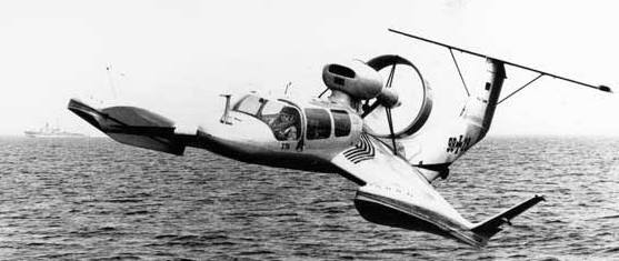

ЭЛ-7 «Иволга», . Аэродинамическая схема и конструкция этого экраноплана основаны на материалах ЦКБ по СПК периода 1960-х гг.   Инфа взята здесь:  Экранопланы. Прошлое, настоящее, будущее
http://vadimvswar.narod.ru/ALL_OUT/TiVOut0809/Ekrl2/Ekrl2021.htm
  У ЦКБ по СПК  такой схемы никогда не было , и даже весь опыт
  не помог этой военной конторе создать экраноплан  за которым  выстроилась очередь .  Экраноплан  ЭЛА-13   по схеме  аналог  ЭЛ-7 " Иволга ".  Конструкторы ЭЛА-13 о поперечной устойчивости знали больше чем  в ЦКБ по СПК .  Картинка А-90 Орлёнок  с добавленным куском крыла появилась лет на 20 позже чем ЭЛА-13 .  Колганов о поперечной устойчивости знал ещё больше и добавил крыльям V . На  вираже  V образное крыло  не  цепляет законцовкой воду , а эт тоже + .
А Липпиш не знал (но догадывался) [smiley=2vrolijk_08.gif]
А Липпиш и стабилизатор разместил  с пониманием вопроса . Вот
только  денег советского  ВПК у Липпиша для экспериментов не было , и У энтузиастов  в СССР тоже только на фанерные модели финансов хватало .
Вывод : конструкторы самолётов в аэродинамике  разбирались получше  моряков советского ВПК .

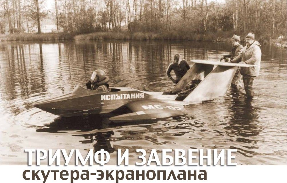

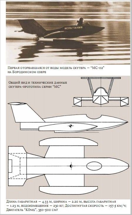

Экранопланы   МС .  Скорость 157,5 км/ч
Колонка винта регулировалась по высоте , для уменьшения радиуса поворота  использовали закрылок . За время испытаний и соревнований не было ни одной аварии .  Летал стабильно с ВОДЯНЫМ пропеллером .  Больше инфы здесь ( ответ 7) :
http://www.reaa.ru/cgi-bin/yabbB/YaBB.pl?num=1360270515
    129,6 КБ · Просмотры: 279
    56,7 КБ · Просмотры: 304

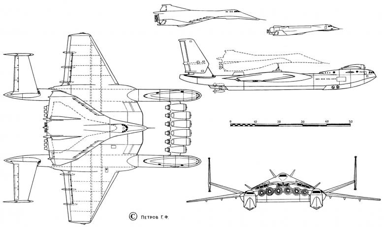

Экранолеты и экранопланы ХАИ и харьковских авиаконструкторов
http://www.aviajournal.com/arhiv/2004/08/05.html
http://www.aviajournal.com/arhiv/2004/09/06.html

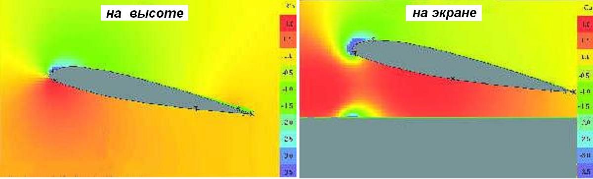

    Физика процесса при движении на экране .
   А можно-ли понимать физику процесса при движении на экране с помощью закона дедушки Бернулли ?   Просто сказать , что давление у передней кромки крыла при увеличении скорости растет  и наглядно продемонстрировать на стеклянных трубочках из школьного кабинета физики ?  Красная линия символизирует нижнюю плоскость крыла .
    8 КБ · Просмотры: 303
    7,9 КБ · Просмотры: 256
Не соответствует истине, как мне кажется...
Под нижней кромкой на экране на высоте полёта менее 5 - 6 % САХ крыла происходит "запирание" потока. То есть скорость в образуемой задней кромкой и экраном "щели" упадёт, а соответственно и давление будет ВЫШЕ, чем на нижнем рисунке...
:IMHO
Конечно, не соответствует. Если бы воздуху больше некуда было бы течь - как на рисунке с трубочками, - картина распределения давлений соответствовала бы; притом, что воздух выберет путь с наименьшими потерями - ничего общего наблюдаться не будет.
(Справка - спорить по этому поводу не имеет смысла)
@Казак.    Синее  -- это область самого низкого давления.
