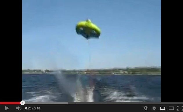

Испытания граунд-эффект машины над водой  пропеллер
http://www.youtube.com/watch?v=iJDBcNRHCZg
http://www.youtube.com/watch?v=IIHFkp1aAOI

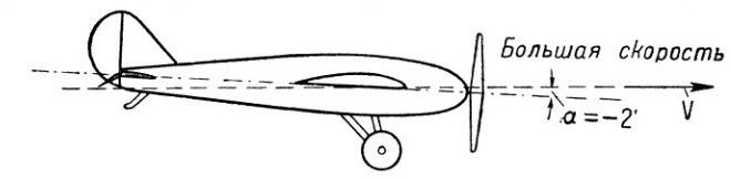

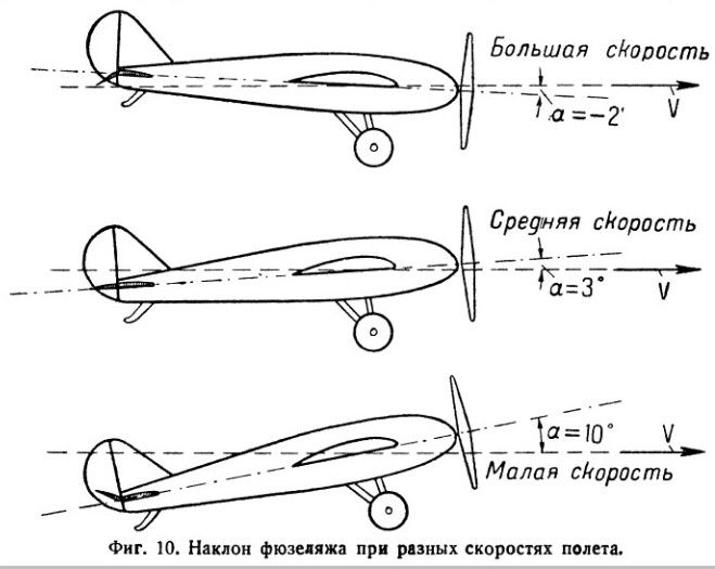

На экране такой эффект  присутствует ?  С какой целью моряки ВПК заточили профиль как зубило ?
    42,8 КБ · Просмотры: 234
На любом твердом теле, перемещающемся относительно газовой (жидкой) среды.
Даже по четвергам. 😉

С отклонением руля высоты все понятно . Изменение угла крыла на отрицательный на экране вроде как противоречит принципу  явления ?
    12,8 КБ · Просмотры: 225
Через мгновение ваш аппарат на большой скорости просто размажется по экрану, судя по картинке и положению РВ..Не понятен сам вопрос и то упорство с каким он задаётся , если автор намекает на принцип образования экранного эффекта за счёт отраженных импульсов от НП на экран и обратно, и таким образом создаётся поле повышенного давления под НП, то незначительное уменьшение тангажа не влияет на создание ПС и такая картинка вполне может быть. Если рассматривать причину возникновения экранного эффекта по  теории торможения в сужающемся канале под НП  как единственно правильную , то в таком случае  экранного эффекта (по картинке) не будет ИМХО
От формулировки размажет через мгновение -испытал реальное волнение . Теорией отраженных импульсов от НП на экран и обратно заморачиваться нету времени .
Есть подозрение ,  что на разной скорости движения над экраном  малая скорость , средняя скорость , большая скорость, и резкого отрыва ЛА от экрана ( порыв ветра ) , для возвращения аппарата к устойчивому полёту  придется импровизировать движением ручки .  ( Рулить в каждом случае придётся по разному ) . Это теоретическое предположение . Для проверки эксперимент нужен .
Вот это "корыто" на верёвке без каких либо аэродинамических форм, создаёт на V около 80км/час У более или около 100кгс при НП площадью примерно 5-6 м2 !
  В аэродинамике этого "корыта" есть интересные моменты .
  1.  Баллоны  обеспечивают поперечную устойчивость и создают вихрь
  2.  добавляют подъёмной силы .
  Даже космическАя  ВПК  этой темой занималась .
  http://www.tolboev.ru/news/2.htm
http://www.cnews.ru/reviews/index.shtml?2003/08/22/147762
    17,4 КБ · Просмотры: 237
