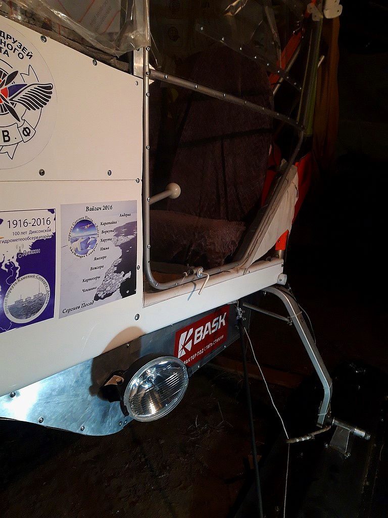

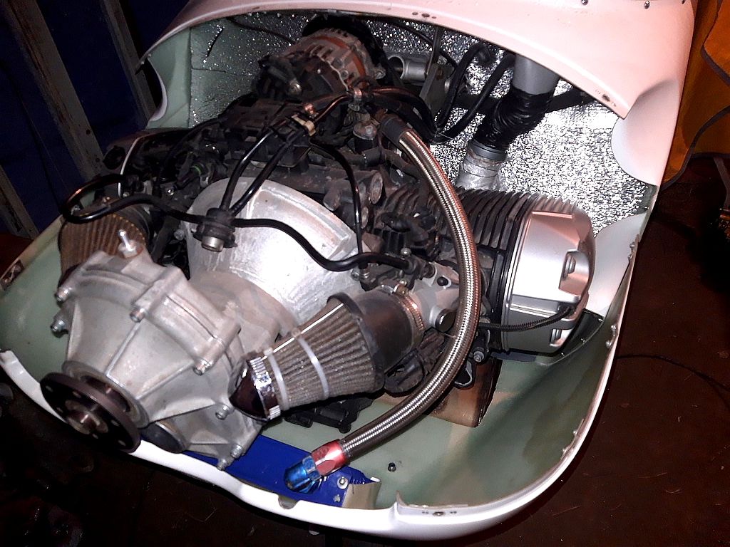

Переустановлен новый радиатор Траст Стайл в 10 рядов, более подходящий под вырез капота.

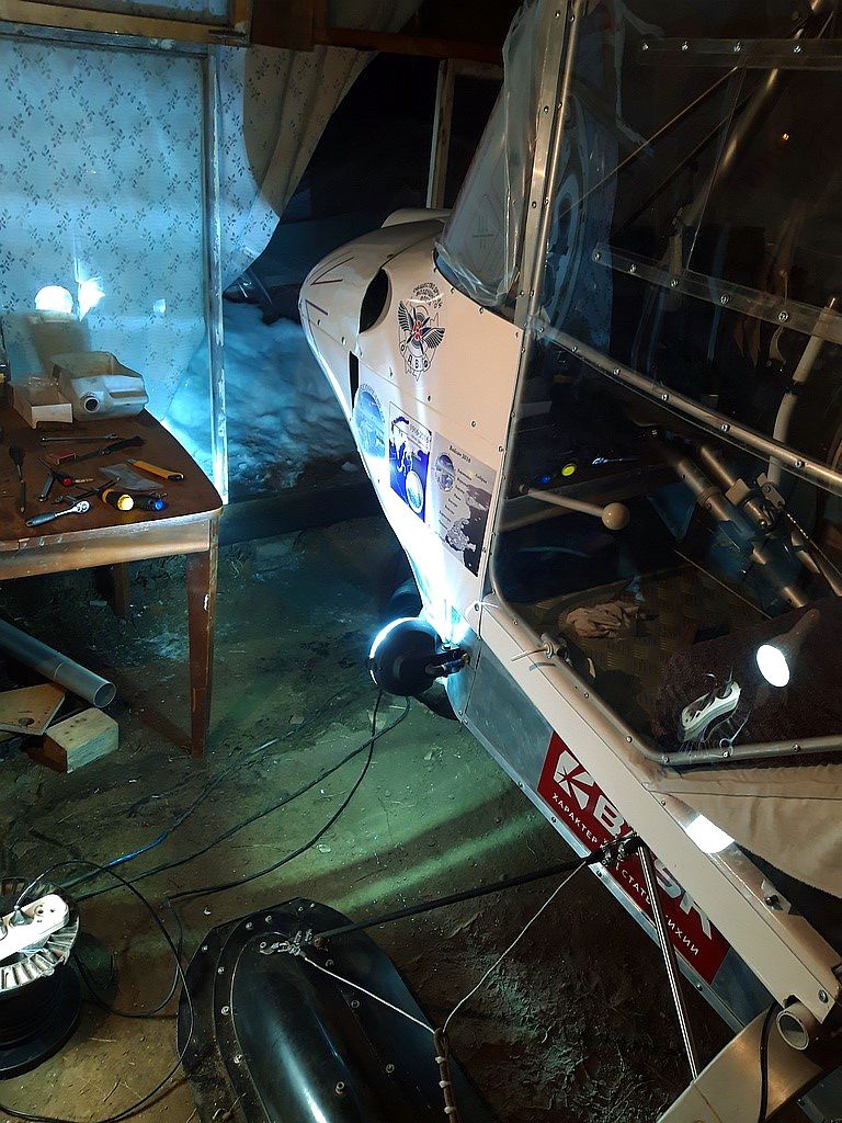

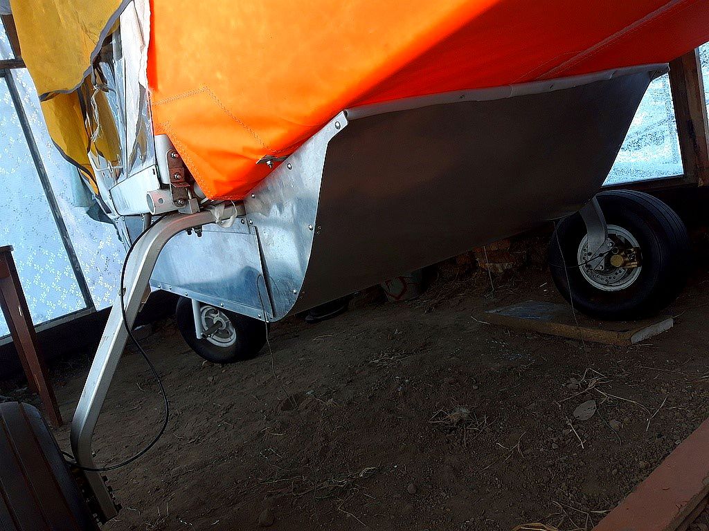

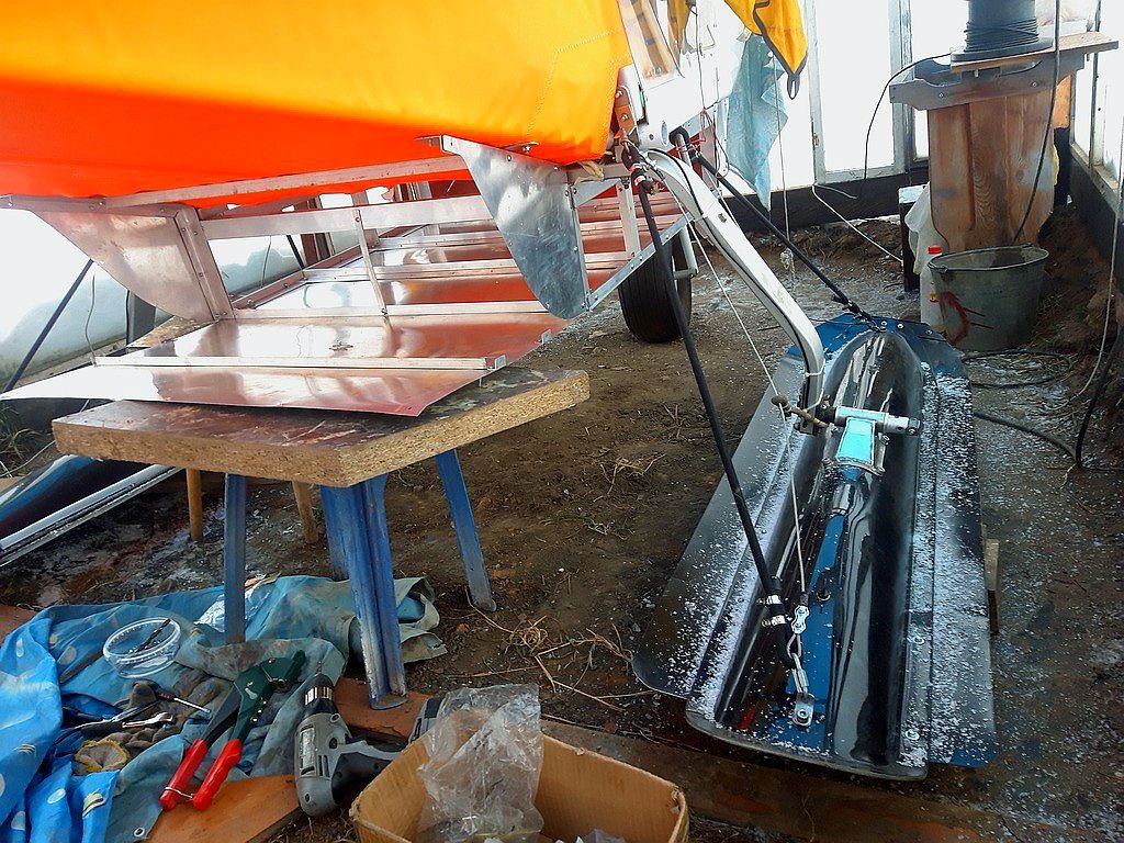

Работа нынешних дней :

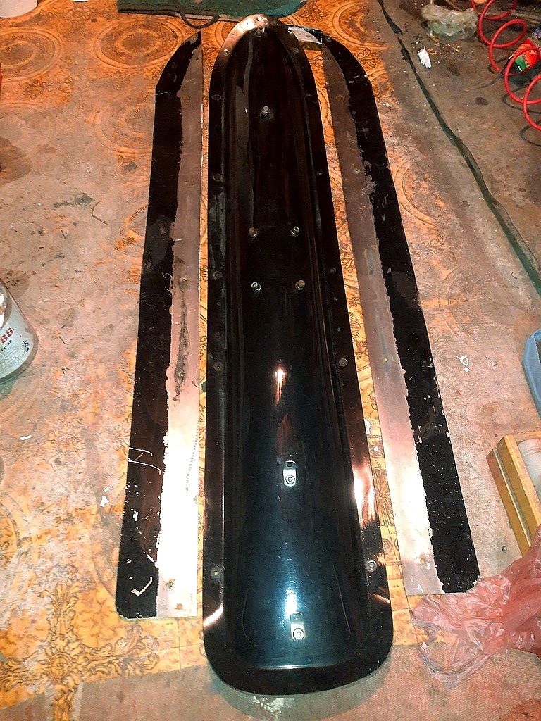

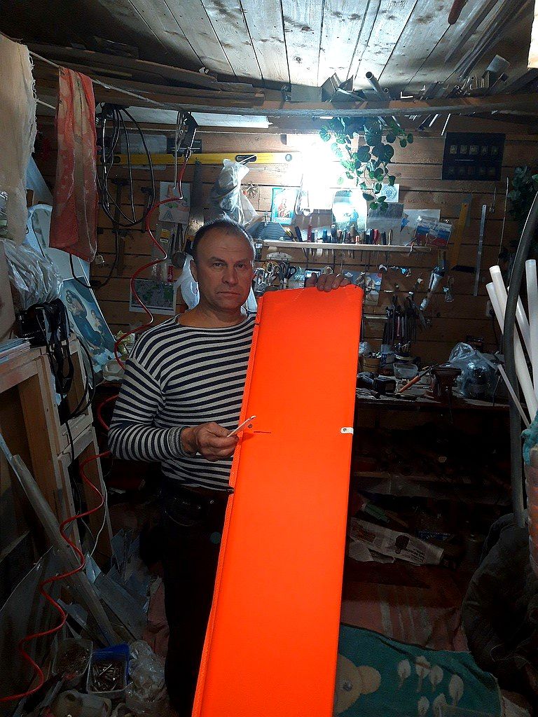

1. Восстановление лыж. Рихтовка и покраска старых уширителей, установка новых полос на боковые лыжи (заказаны).
2. Работа над элеронами и закрылками крыла. Всё одевается в новую ткань перед полной сборкой и установкой на самолет_Северок.
Одновременно со всеми работами начинаем подготовку к экспедиционным полетам.
Куплен и опробован новый примус, взамен повреждённого при посадке. Уже не в первый раз лучших продавцов нахожу на Авито.
К примусу подготовил алюминиевую гофру с защитной противопожарной тканью для подогрева двигателя на морозе. Здесь же на Авито нашел и заказал обрезки из нержавеющей стали. Из них на днях сделаю новые уширители лыж.
Установил полную систему отопления набегающим потоком от глушителя, подобную той что была раньше на нашем самолете.

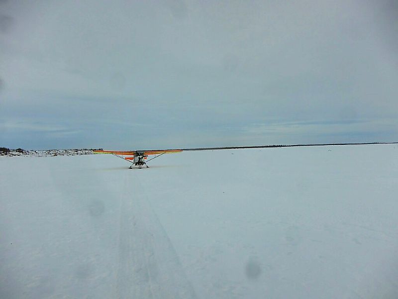

Виктор, можете рассказать о методике подбора и посадки на неподготовленные площадки зимой? На лыжах.
Спасибо за очень интересный вопрос, Ромашчандр !
Прочитал на форуме, но ответить сразу не успел, было много работы, зато иногда возвращаюсь к этому вопросу мыслями.

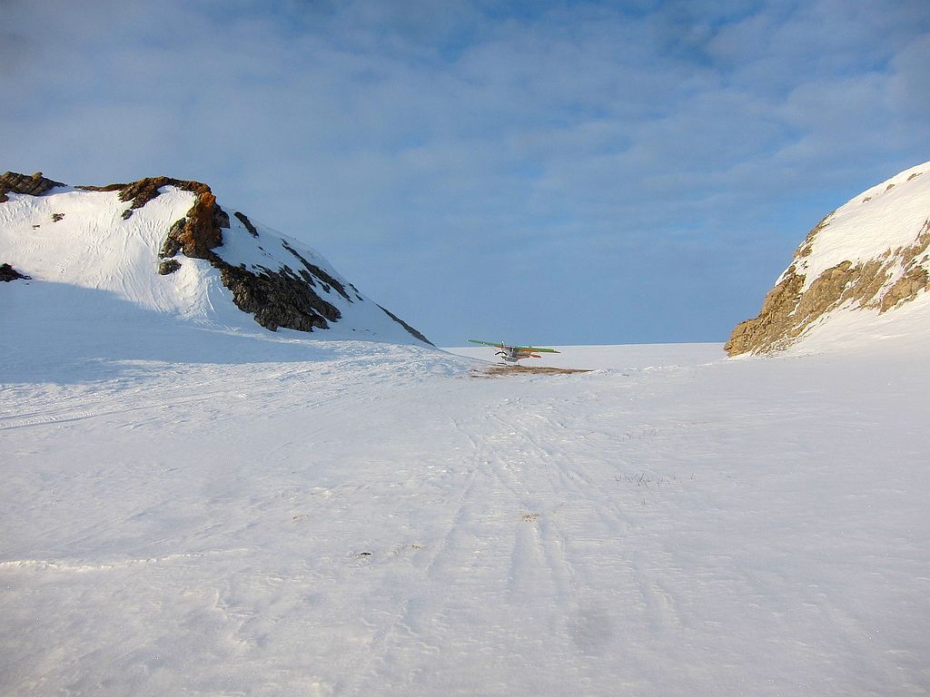

Если коротко, то самая удачная посадка на новом месте для меня происходит после того как человек имеющий представление о Малой авиации, или наш коллега-пилот, к примеру вертолетчик находящийся там, может найти, проверить и сообщить желательно обзорно о геоточке будущей посадки самолета на лыжах.
Близ Воркуты
Если такого человека нет, часто может помочь и любой местный житель той же фоткой с места.
К сожалению, очень часто даже посадка в том месте где тебя встречают, размечают место и т.д, если человек не имеет представления о заходе на посадку самолета, отсутствие препятствий, возможности уйти на второй круг, превращается неожиданно в посадку с подбором по соседству с подготовленным местом 🙂

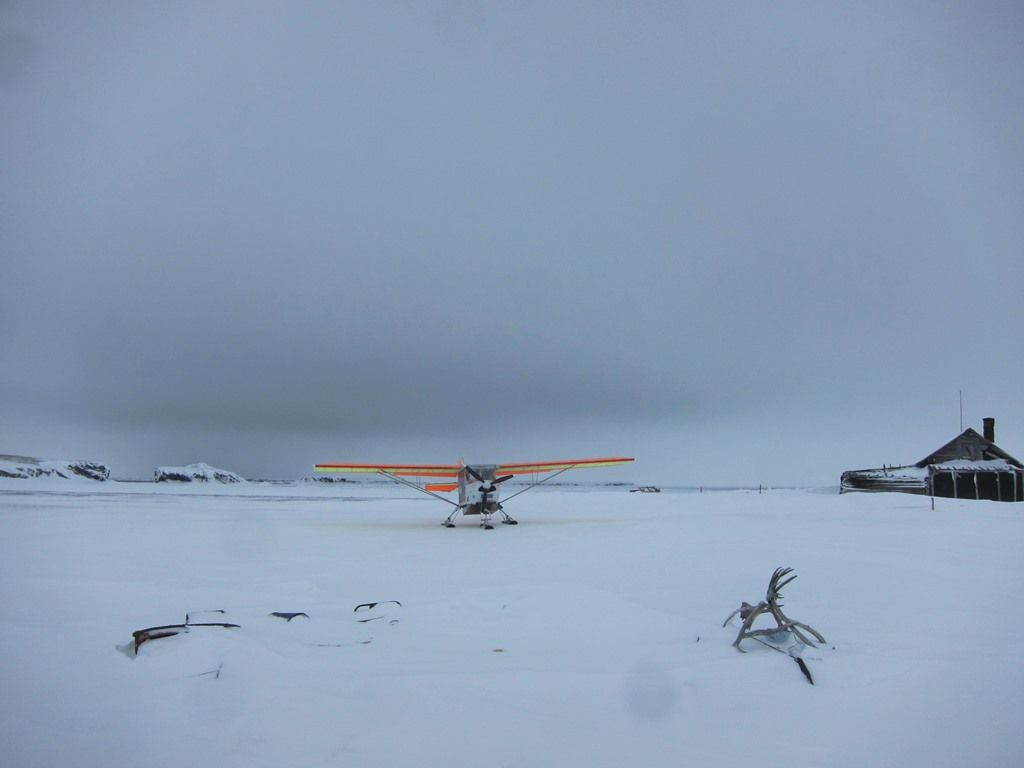

Так например было в полете к полярникам на острове Вайгач разметившим полоску на частично открытой каменистой и тундровой поверхности.
Принял решение о посадке на береговой припайный лед.
Или при посадке летом в Пермском крае
- там поле имело ограниченные подходы из-за высоковольтной линии. Сел на соседнее.

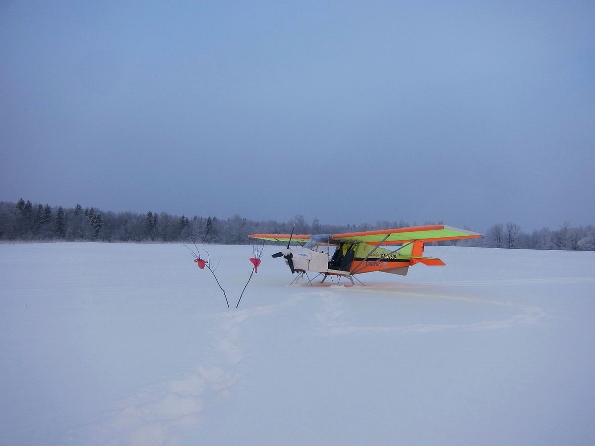

Что же касается полного подбора с воздуха зимой, то эти посадки тоже надо разделять на вариант когда ты заранее знаешь куда летишь и где будешь садиться, чтобы к примеру заранее найти фото с местности или на худой конец спутниковый снимок.

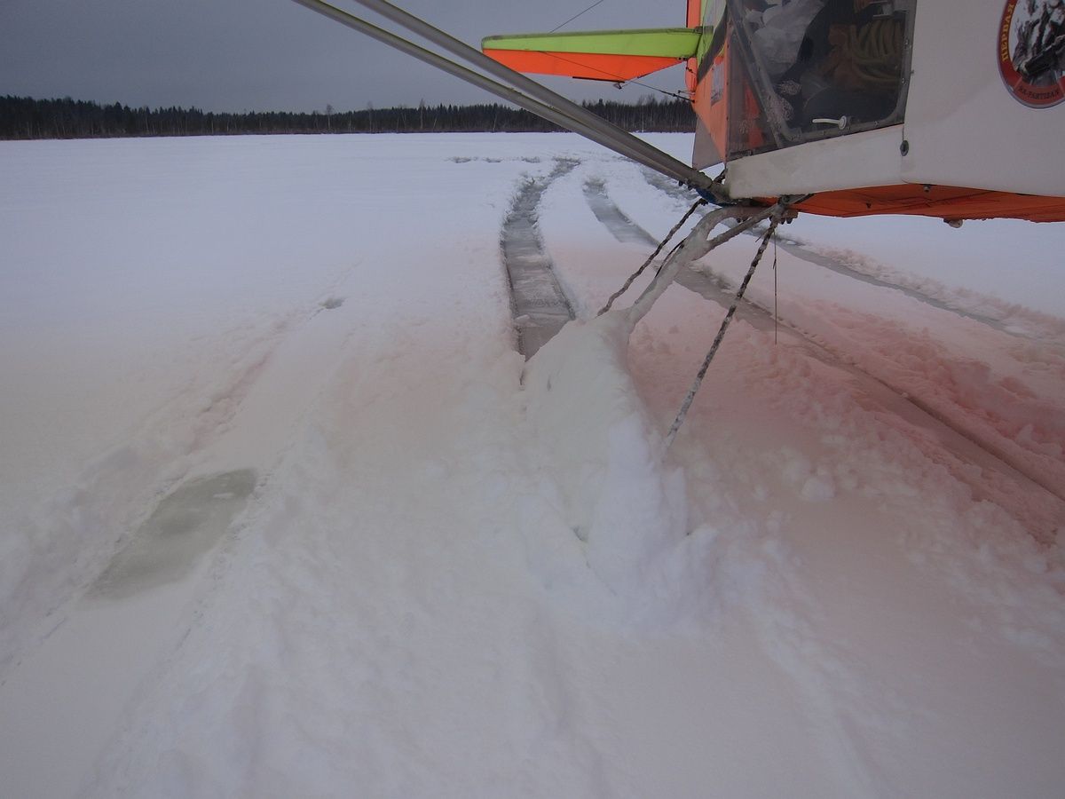

Север Московской области. Тренировка посадки с подбором.
Ну и результат, вхлопался в наледь ))
img_3955_002-jpg.235477
img_3963-jpg.235478
Ушел очистив лыжи, благодаря мощному БМВ.

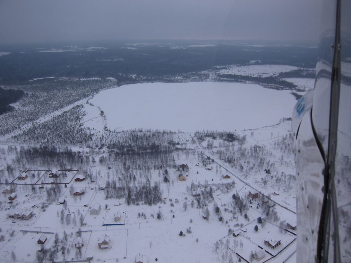

Фото на озере близ Ираеля. Коми-республика.
img_20170325_060623-jpg.235965

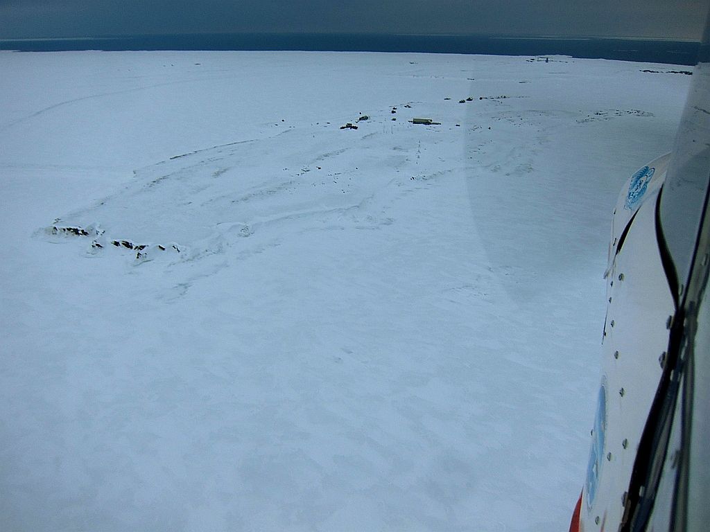

Следы, кстати очень важная вещь. На безликой снежной поверхности, след хоть оленя, хоть снегохода дает ориентир касания, выравнивания.
На реке Печора
2222017103624-jpg.235956
След снегохода или вездехода также очень часто спасает от того, чтобы не зарыться лыжей при пробеге.

На фото тренировка посадки с подбором. Установка ориентиров и последующая посадка по ним.
Московская обл. Январь 2016 года

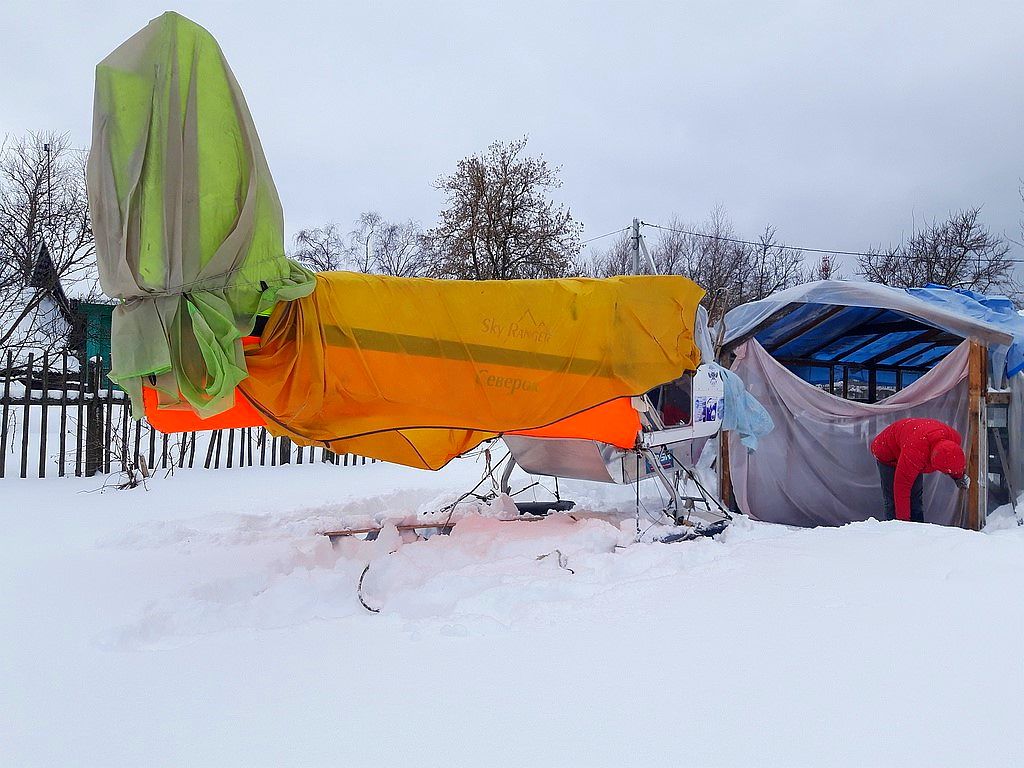

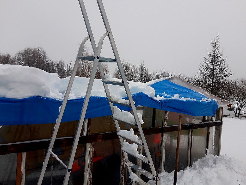

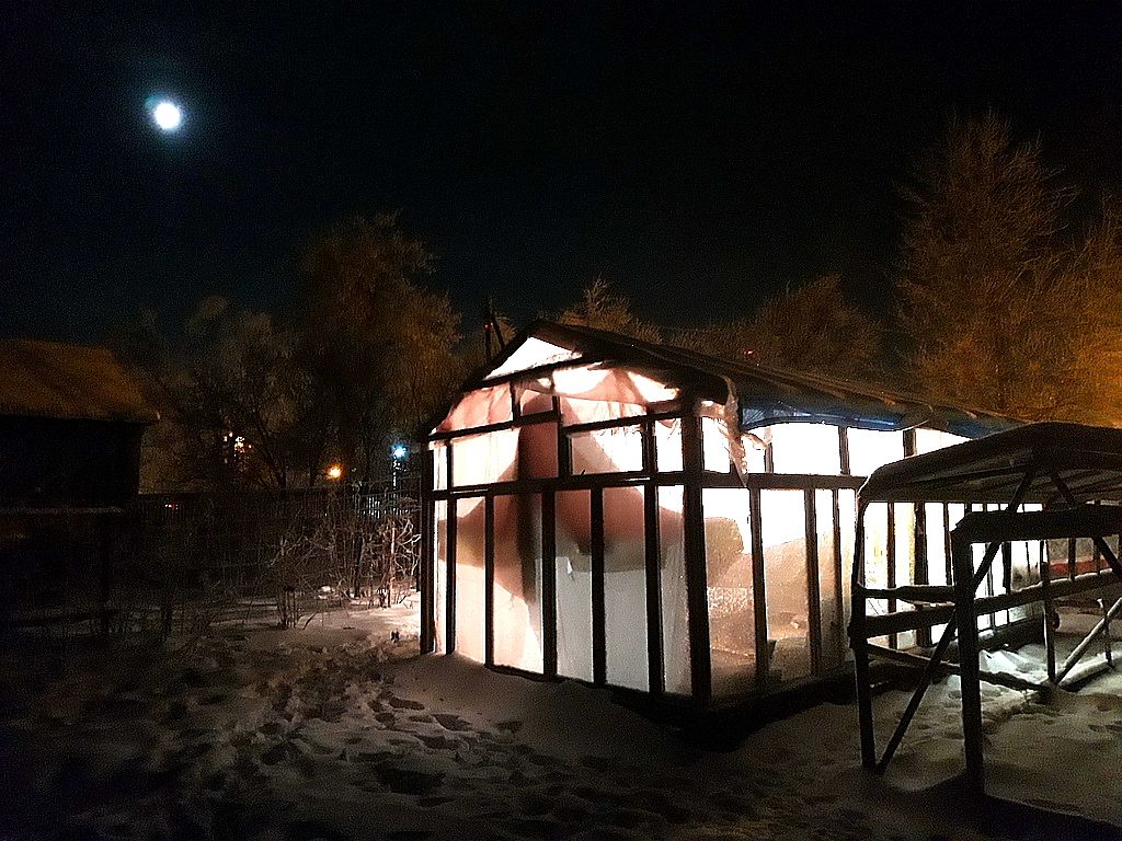

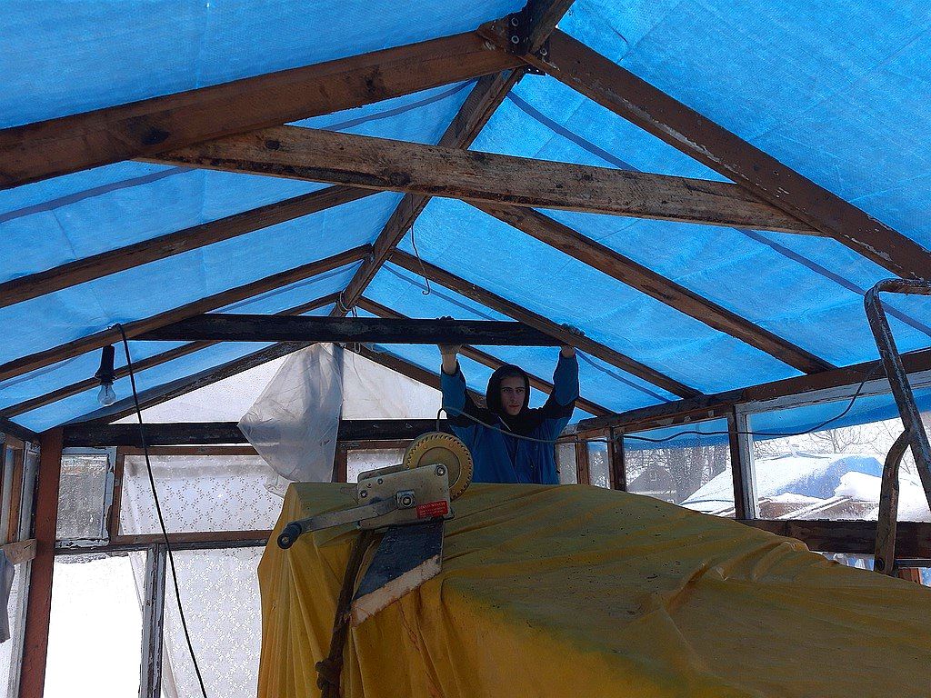

Из-за мощного ночного снегопада лопнули перегородки стропил и легкая крыша авиа домика упала на корпус самолет_Северок.
Толщина снежного покрова впечатлила бы любого метеоролога.
Благодаря тому, что ткань самолета была закрыта сверху стареньким басковским тентом, фюзеляж самолета остался чистым и без внешних повреждений.
С сыном Ильей ремонтируем легкую крышу. С помощью лебедки восстановил геометрию стен.
Устанавливаем новые распорки стропил. Тентик как и прежде укрывает самолет.
Домик для новой борьбы со стихией восстановлен на следующий день.

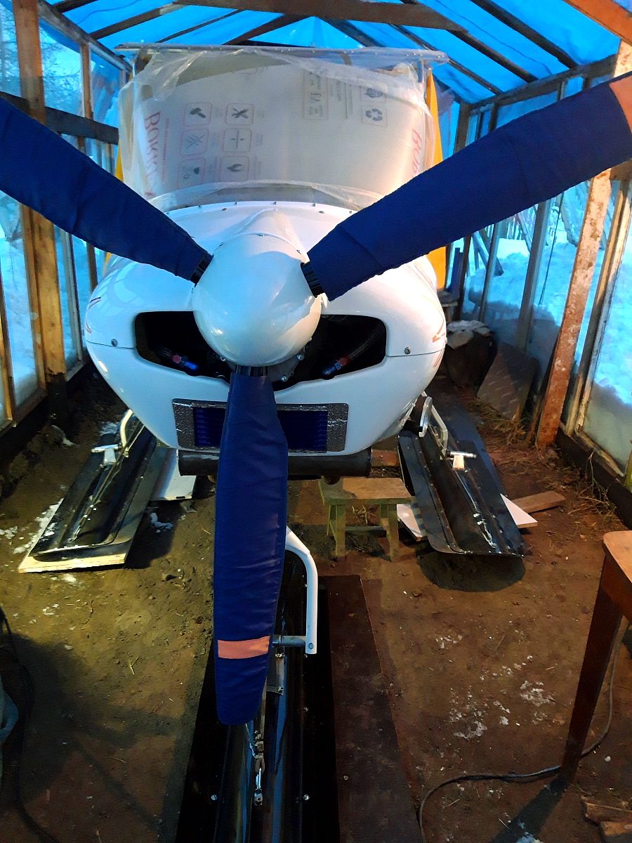

Для укрытия пилота и самолета Северок в новых и самых непредвиденных условиях компания помогла нам новыми тентами.
Для укрытия крыльев и кабины самолета.
Впереди сборка крыльев.
Для чистоты и сохранения ткани крыльев эти тенты очень будут нужны!
Спасибо #baskompany за поддержку работ!
Блин, ну я же говорил
Единственное. Я тут присмотрелся правильнее сделать крышу как у вас на первом фото. Две наклонный стропилы стягиваются одной лагой. Получается треугольник, все жёстко и никуда не разьедется. На следующих фото у вас стропилы опираеются на стены, но н чем не стянуты, под снеговой нагрузкой могут разьехаться стены.
Недавно перетянул свой Скай, если что, позвоните/напишите подскажу пару нюансов если опыта нет.
Спасибо большое коллеги за внимание к отчетам!
Ромашчандр, таких снегопадов уж точно никто не ожидал. Тем не менее вы правы. Мы установили с сыном дополнительные распорки стропил.
Шейх, благодарю. Очень нужный опыт. Сейчас пока вышел из ситуации своими силами. У меня есть почти вся ткань на самолет -спасибо АЭРОС, а на отсутствующую ткань на закрылок случайно нашел. Слава провидению и друзьям из Латвии.

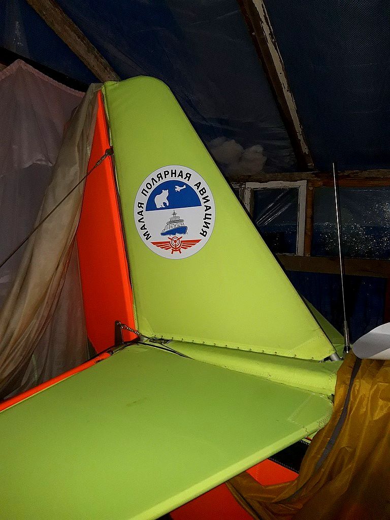

Этот раз разместил на своем прежнем месте - хвостике самолета, эмблему Малой Полярной авиации.

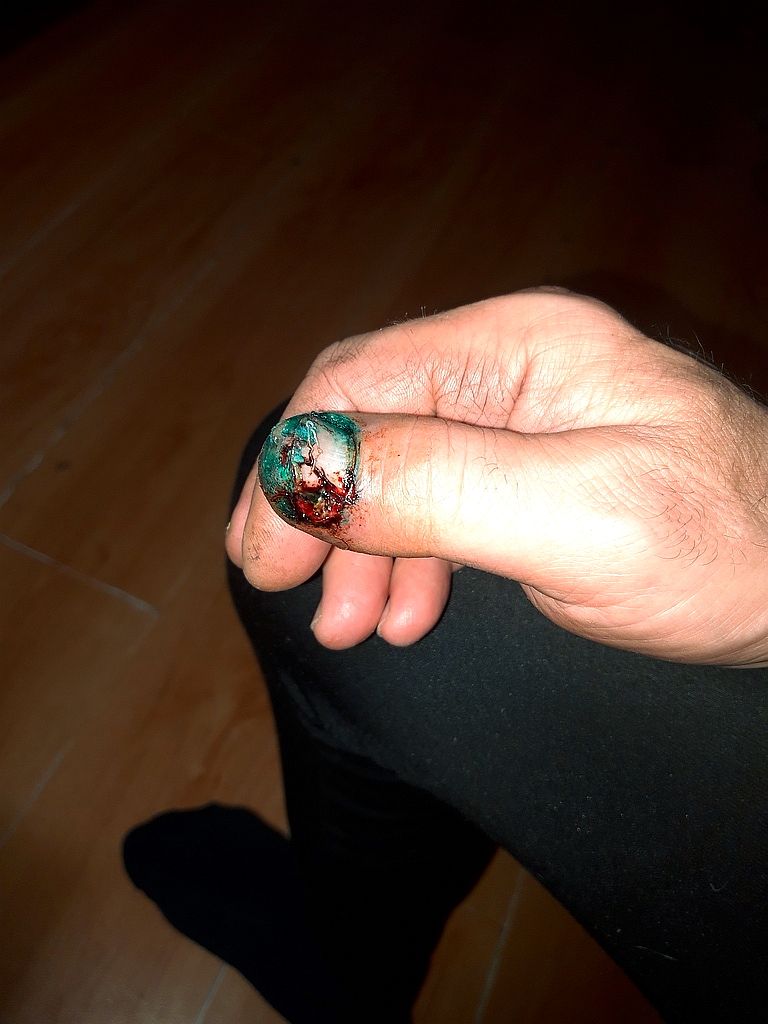

Работал болгаркой обрезая нужную часть нового тросика.
Один миг.
Режущий круг неожиданно распушил и обхватил нитку троса и через большой палец обмотал трос на шкиве. Заклинил болгарку.
Благо, что работал в очках и рабочих перчатках.
Петлей троса передавило палец и сломало ноготь в основании.
Если кто в курсе по ощущениям, то и никому не пожелать.
Я попискивал как раненый пингвин))
Пихал этот уже непонятный по ощущениям кровяной палец в снег. Благо его - снега во дворе пОлно и после этого еще долго-долго еще приходил в себя.
Наверное отрастет вскоре новый палец - так утешал себя))
Фотку приложу на всякий пожарный для предостережения тех, кто активно работает болгаркой.

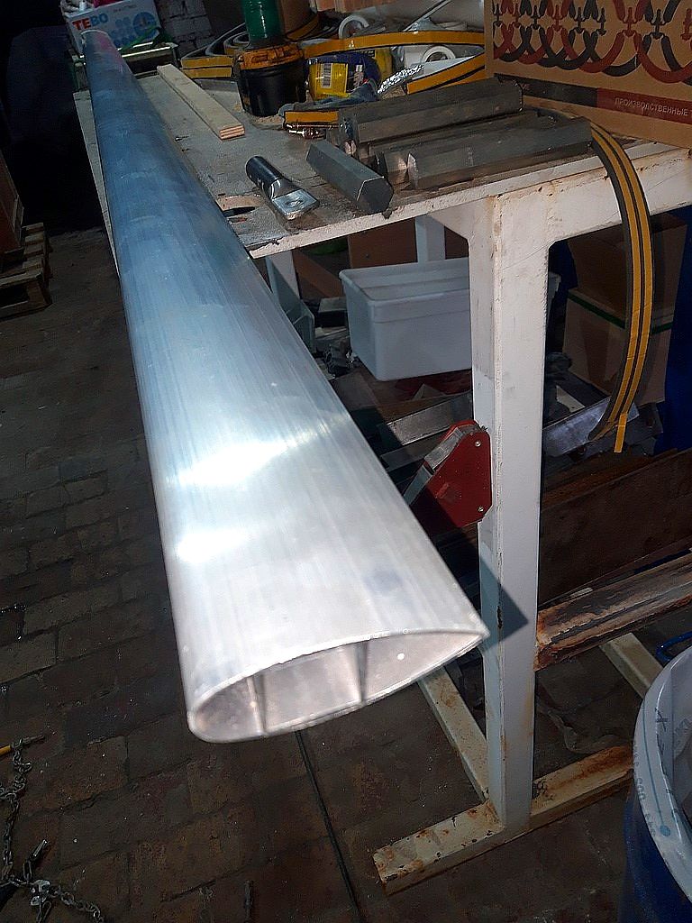

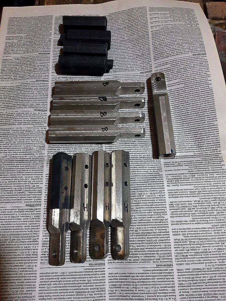

Когда до Нового года оставались считаные дни очень хотелось успеть подготовить подкосы крыла, но к ним еще надо было каким то образом придумать соединительные кронштейны оригинальной формы.
Провели неоднократно мозговой штурм с Александром Савинковым и Дмитрием Кутало
И в результате я на своей маленькой отвязной воркутинке -ВАЗ 2106 промчался в потоке предновогодних суетных машин до Пироговского водохранилища

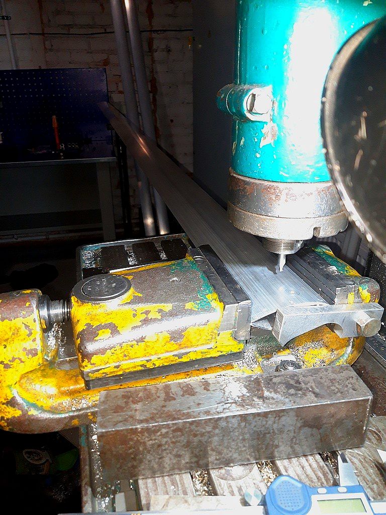

Привез в Сергиев Посад из механического склада цельный брусок нержавейки.
29 декабря успели с Дмитрием и Денисом нарезать необходимое количество деталей, после высверлить лишнее и придать начальную форму.

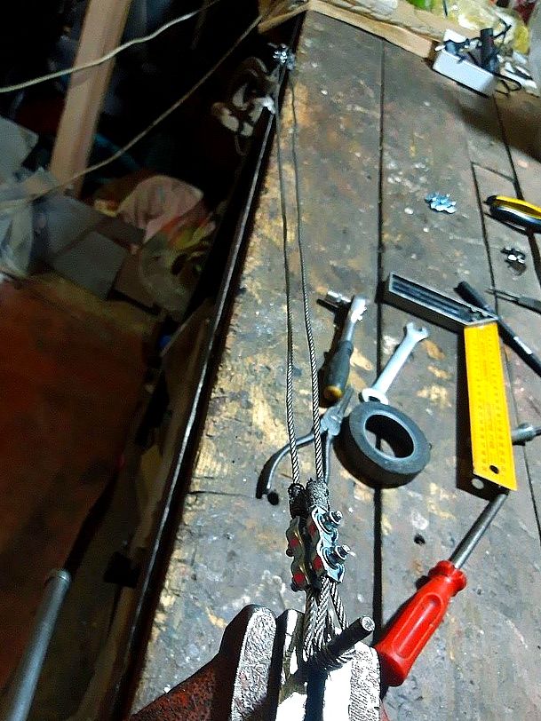

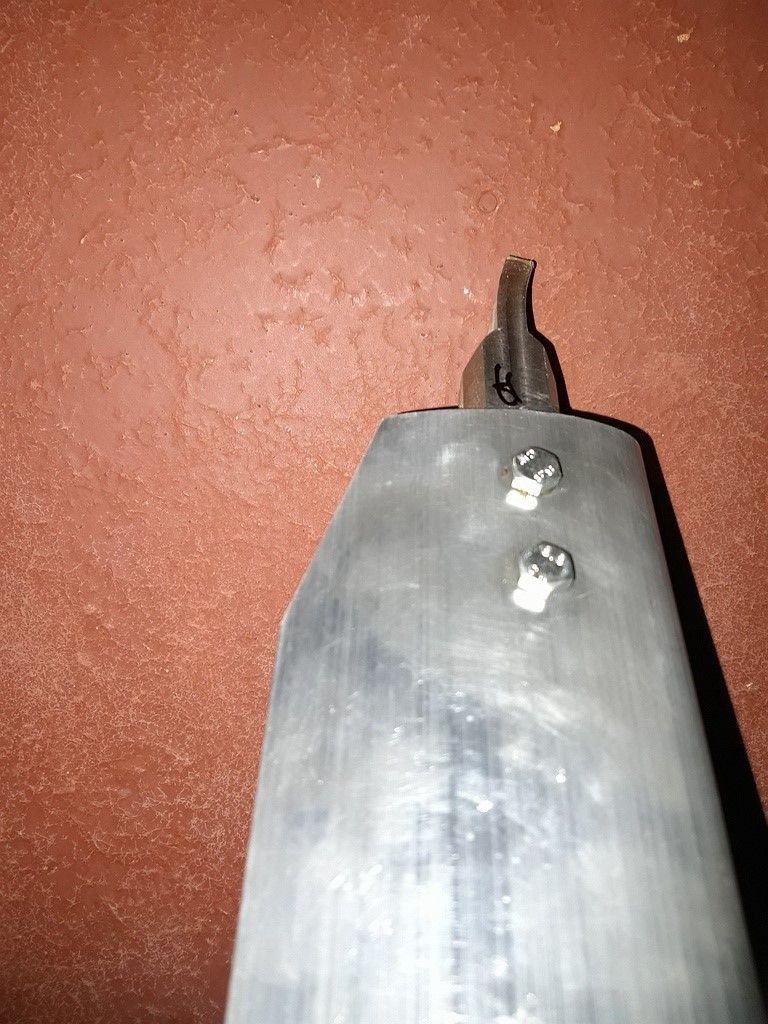

я принялся творить новые тросовые растяжки ограничивающие угол поднятия и опускания носков и задников лыж.

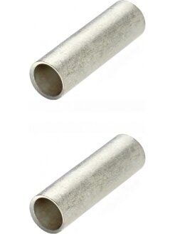

Для тросиком лыж, Я медные муфты в электромагазине беру, заправляешь тросик и прям тисками эту муфту обжимаешь - намертво

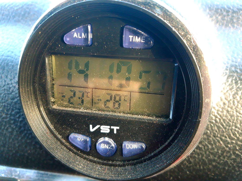

К Рождеству морозы на севере Подмосковья подошли к 28 градусам.
На термометре внутри и снаружи Жигулей. 6 января.

За дни праздников работы продолжились. Установил окончательно боковые лыжи с растяжками. Изменил конфигурацию самих растяжек.
В багажник под самолетом поставил дополнительное ребро усиливающее задний обтекаемый профиль.

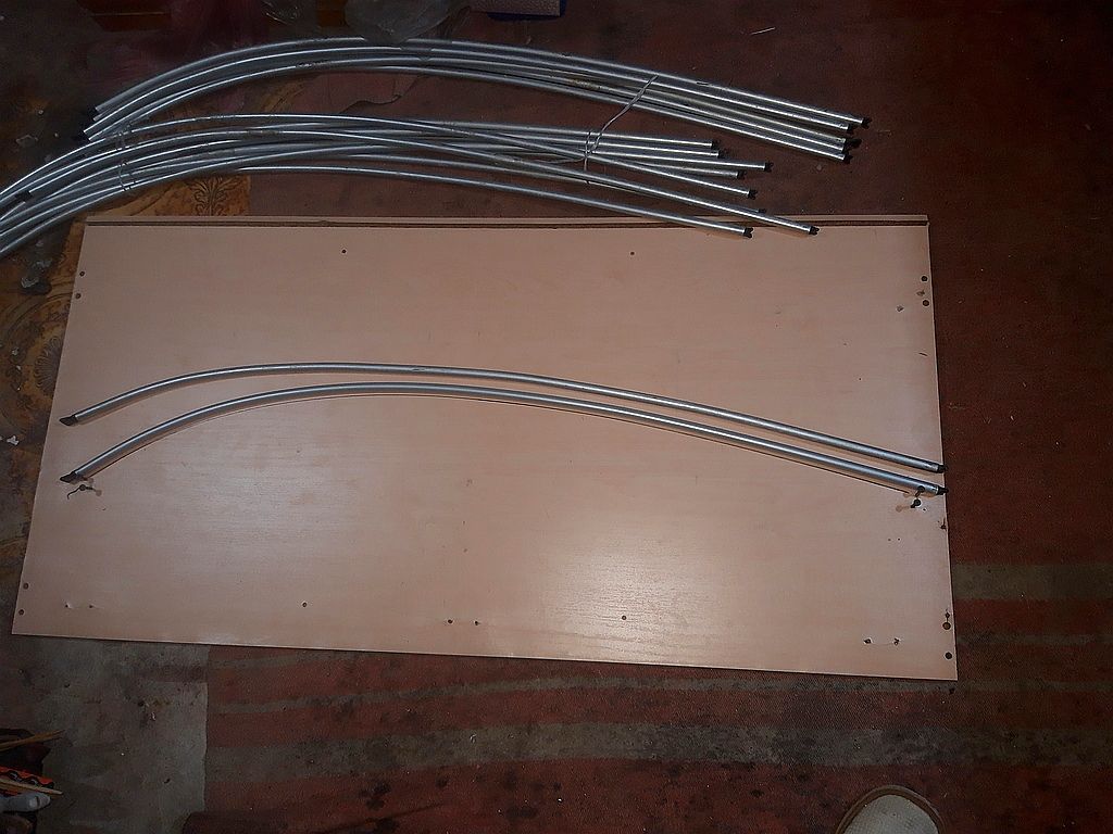

В первую очередь требуется восстановление угла атаки и профиля крыла. Эту роль выполняют дюралевые латы находящие в специальных карманах крыльевой ткани.
У меня было три новых латы образующих профиль крыла. По ним и сделал простейший шаблон и восстановил все латы получившие деформацию.

Передняя лыжа такой же длины как и основные? Или короткий "валенок"?
"Короткий валенок" я практически сразу, еще в далеком 2013м заменил на стандартную боковую лыжу. Даже на этой страничке выше есть фото, где видно что все лыжи одинаковы.
Понятное дело, что есть опасность лыжей достать при обрыве ограничительного троса до винта, но плюсов неизмеримо больше
https://reaa.ru/threads/aehrodromy-...ljubitelja-samolet-severok.20747/post-1120954
Да, я помню это фото, ещё спросить хотел какой максимальный угол у лыжи получается при рулении по неровностям, но так чтобы до плоскости винта не доставала?
По плоскости понятно, но неровности, перемёты и т.п. никто не отменял.
А сейчас спросил вдруг на "валенок" перешли)
По примеру Виктора сразу на свой Скай ставил все три одинаковые лыжи. 4-я зима уже, и я понимаю, что очень правильно сделал. На целине по грудь снега валенок то еще веселье. Но передняя лыжа страхуется сзади аж 2-мя тросами у меня, и на больших неровностях бывает прям висит на этих тросах.
У нас на дельте как-то зимой лет 10-12 назад у лыжи на перемёте при взлёте вырвало саму гайку с "мясом", т.е. резинка и трос выдержали, а вот болт вышел вместе с гайкой и какую-то часть пластика, вокруг гайки, тоже с собой вырвал. Полёт дельты с уныло висящей вниз лыжей то ещё зрелище.
К чему говорю, так к тому что 2 троса это ещё не панацея. Лишь бы работало у вас это!
Алексей, привет!
Ну вот так вышло, что краги (прочные рукавички) берег до важных случаев
Ну, а как обычно сам этот случай подкрался незаметно 🙂

Свежее диксонское фото от Юрия Ахломова

Двадцатых числа января я еще успел пару дней поработать на производстве у Александра Савинкова. На порезанных кусках шестигранника под кронштейны крыла уже сделаны сверлением выборки лишнего металла. Фрезерным станком теперь снимаю с другой стороны, там где будет ухо. Нержавейка плотная и вязкая. На больших оборотах и фреза и метал греется. На малых снимаем по чуть-чуть, тогда все ок.
Здорово, что рядом были Дмитрий и Денис Под их ежеминутное зубоскальство, типа, - Ну что, когда полетит? долгое и кропотливое дело делалось ))

Сидеть дома даже и с сгундосым состоянием еще та радость, поэтому походил немного в авиа домик. Разметил и вырезал в новом багажнике отверстие под крепление фары.
Ставлю ее на прежнем, удобном для меня месте.
В прижатом состоянии сопротивление воздуха небольшое. После закрепил внутри багажника ксеноновый блок розжига и провел проводку.
Ура! Заработало! Как говорил кот Матроскин. Опять таки радость!

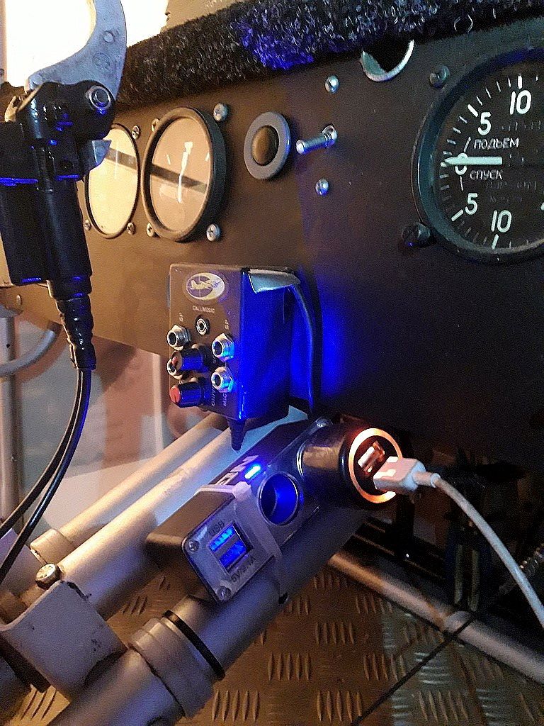

После фары еще немного электрики.
Пришел заказанный разветвитель прикуривателя. Специально выбрал помощнее на 2.1 ампера. Креплю его пока на силовые продольные трубы кабины хомутом близ панели приборов. Не понравится - перенесу.

Завершаю работы по кронштейнам крыла на производстве, Александра Савинкова. Все размеры и профиль кронштейнов выбраны, теперь облагораживаем их внешний вид убирая лишний металл с граней.
Наконец-то, этот сплошной шестигранник длиной немного более метра, Практически бесценный по трудозатратам, приобрел законченные формы.
На подкосах крыла размечаем отверстия под кронштейны.
Отверстия в подкосах просверливаем пока только с одной стороны. Ибо.

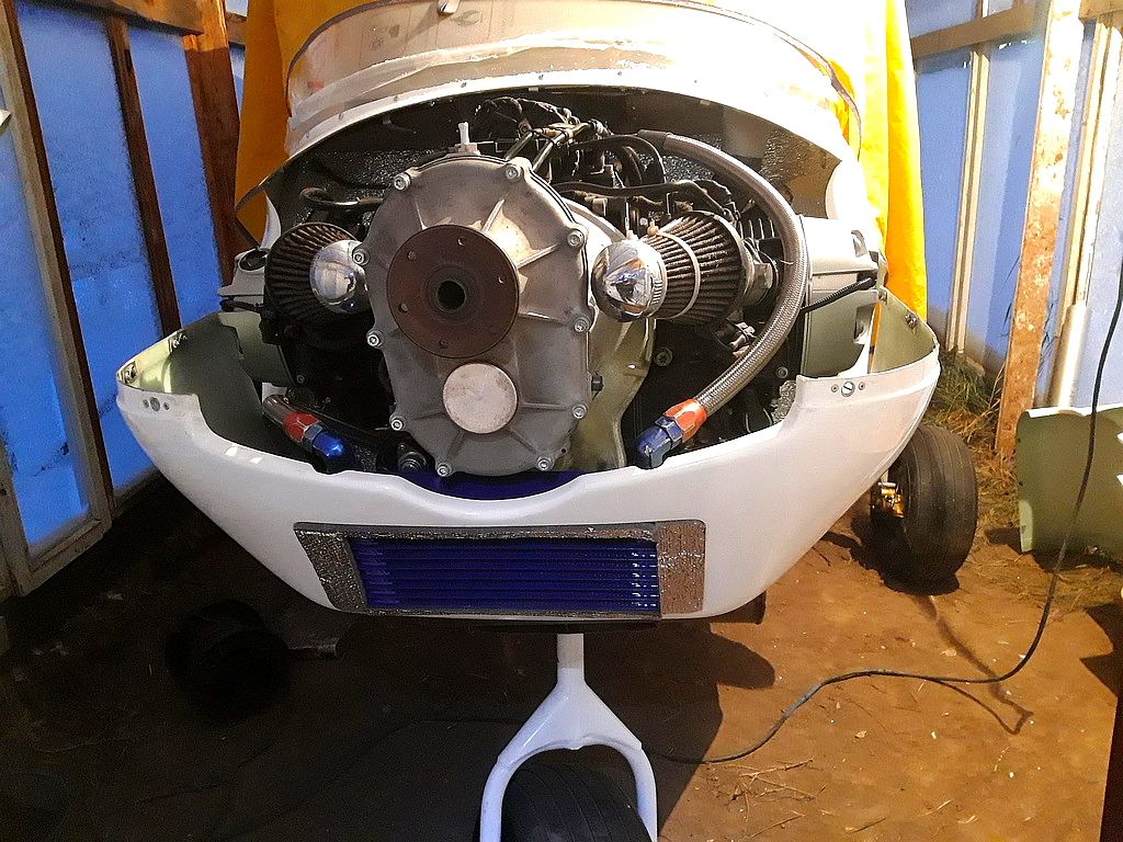

10 февраля знаменовалось креплением передней лыжи и предварительной установкой воздушного винта.
Новый капот разработанный под Ротакс имеет расхождения размерами под БМВ и редуктор Александра Чернова.
Поэтому на ступицу винта ставлю небольшую проставку, чтобы обтекатель винта не задевал за внешний край капота, да и глушитель нонче заметно выходит за границы нижнего капота.
В любом случае самолет все больше приобретает законченный вид.
Середина февраля знаменовалась несколькими мощными снегопадами, поэтому дождался их окончания и вот, самолет Северок в своем зимнем лыжном варианте впервые вырвался на волю!
Чтобы не повредить, было сложено хвостовое оперение и снят винт.
С сыном Илюшей за несколько часов, изрядно промучавшись из авиадомика переместили Северок на расчищенную площадку.

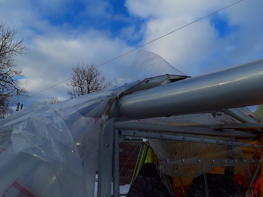

Выставляю самолет в соответствии с рекомендациями изготовителя в горизонт по верхним трубам кабины.
Консоли крыла встают на свои места и закрепляются. Вначале выставляю одно крыло по двум оригинальным подкосам, после таким же образом второе. Вначале подгоняю по высоте оригинальных, новые задние подкосы, проверяю на правой и левой стороне их полную идентичность.
Молибденовым сверлом в кронштейнах из нержавейки сверлю томительно ручной дрелью поочередно отверстия через подкосы.
Есть! Установил.
Толщина уха кронштейна порядка 7.5мм и позволяет без труда выполнить его плавный изгиб в тисках для соединения подкоса с консолью.
Измеряю v-образный угол протягивая шнур от центра крайних болтов консолей крыла. По инструкции шнур должен быть выше от корневых болтов крыла примерно 100мм.
Точно замерить не могу, на кабине Северка уже установлено лобовое стекло и крыша. Примерно, 125мм. получилось.
Поскольку в рекомендации строгого соблюдения этого размера нет, а есть указания по исправлении крена в испытательных полетах последующей регулировкой кронштейна переднего подкоса, решил пока никаких изменений не вносить. Будет испытательный полет, если будут поправки , то изготовим другие кронштейны компенсирующие крен.
Проверяю отвесом установку отверстий для контрподкосов. Размечаю и засверливаю. Устанавливаю новые болты для уголков контрподкосов с гладкими шляпками.

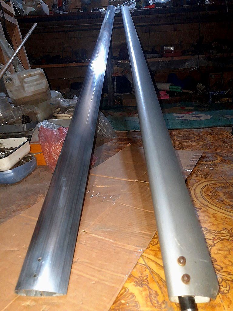

Еще пару дней плотно уходит на полировку новых подкосов.
Все эти работы зимних месяцев здорово нанесли им царапин.
