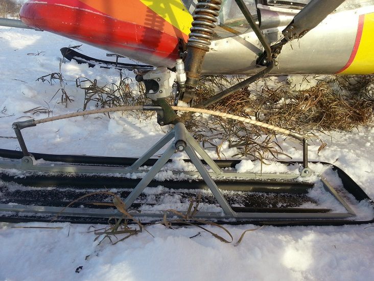

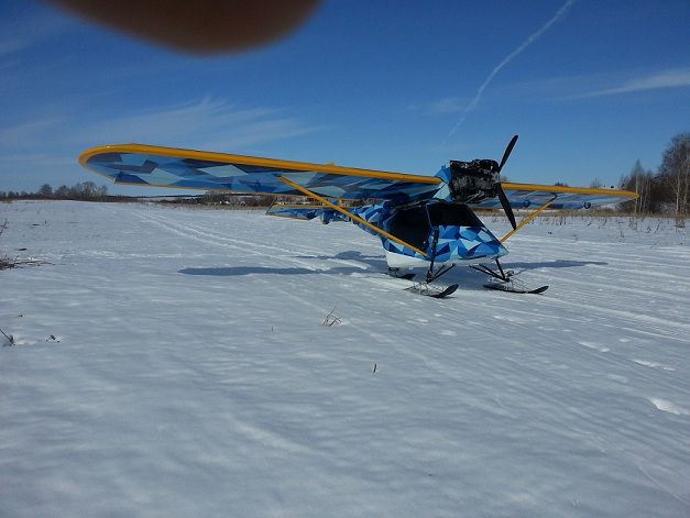

Всё придумано до нас. Ось вращения лыжи должна находится на 60% от носка лыжи.
Сделайте вот так проверено работает несколько лет. Пластиковая арматура.
Я только эксплуатирую что есть, а не создаю, поэтому и точных значений в % не мог сказать)
Я рассчитывал ось по центру опоры лыжи, носок не учитывался.
Где-то слышал, что если учитывать высоту (плечо) "кабанчика" лыжи, то в процессе скольжения по снегу и приземления в снег на переднюю часть приходится большая нагрузка, чем на заднюю, поэтому и уводят ось вращения "назад". И исходя из массы нагружающую лыжу, высоты "кабанчика" и ещё может чего-то и высчитывается этот самый процент оптимальный где располагать ось вращения. Но она (ось) всегда будет заметно позади центра.
Благодарю всех за комментарии, коллеги. За добрые слова и что делитесь опытом.
Возьмем на заметку.

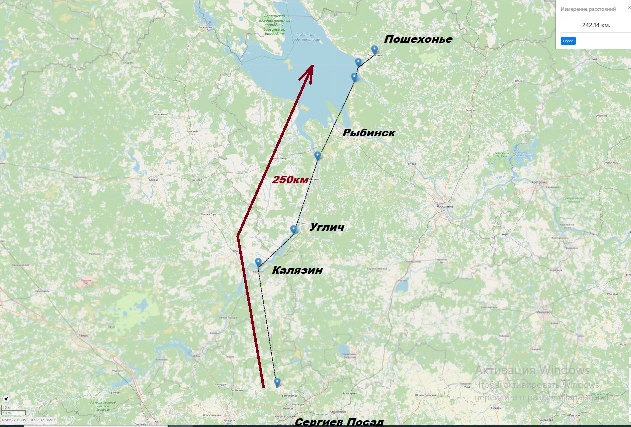

22 марта состоялся первый большой двухдневный проверочный перелет самолета Северок.
Маршрут- север Московской области- Калязин- Углич-Рыбинск-Пошехонье и обратно.

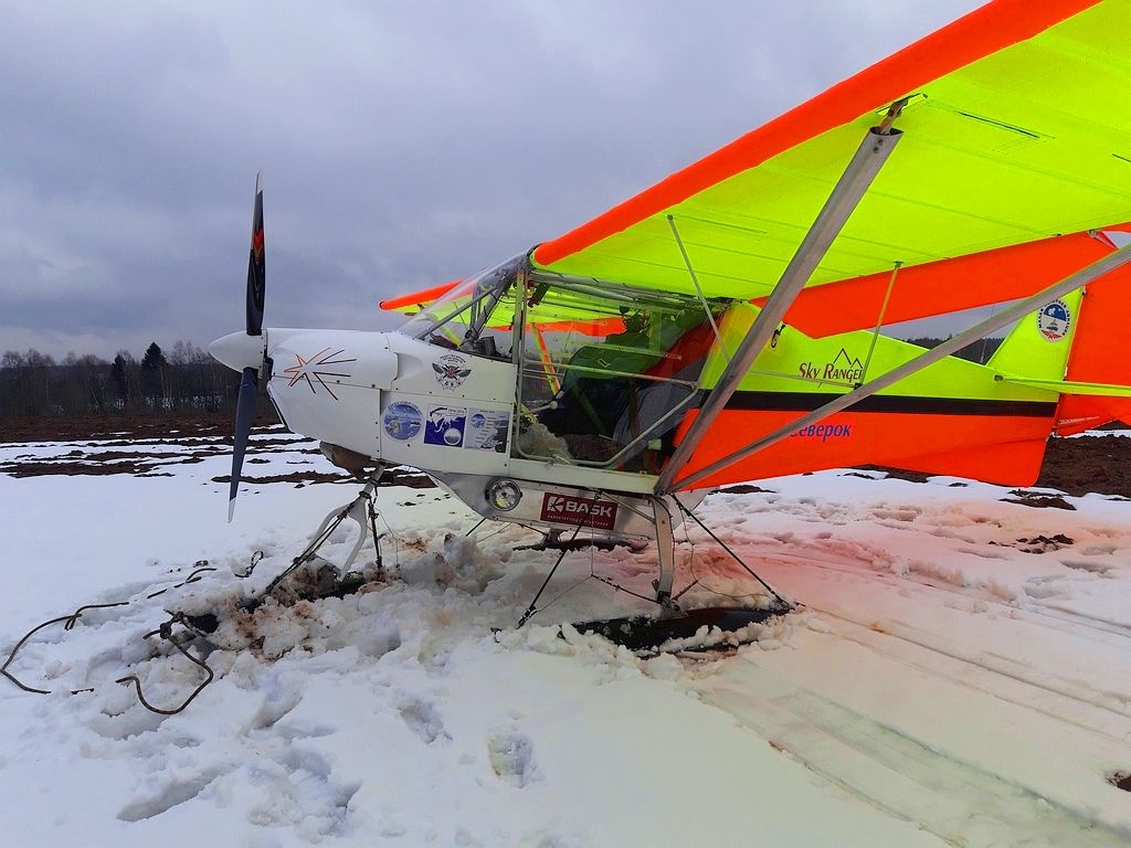

Стоял замечательный солнечный день. Самолет даже при малейшем уходе с протоптанных следов, валился вправо и влево как неваляшка, несмотря на широченные лыжи и мой потный лоб.
Несколько вылезаний из кабины и перетаскивание на след, небольшая пробежка на максимальных. Поиск хоть небольшого встречного ветра.

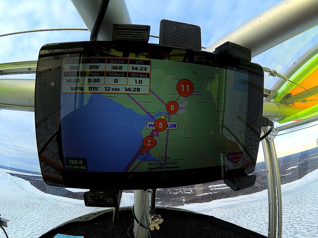

Спасибо нашему форумчанину Владимиру Шумову, shum99 По его наводке загрузил полетную прогу Aircom - Навигация для АОН (aircom24.ru) в старенький планшет и привыкаю потихоньку к ней. Мой Гланс Эфис первых выпусков, кстати также вполне работоспособен.
В любом случае перед вылетом изучал маршрут на спутниковых картах и на панели всегда лежит верная УКЛка.

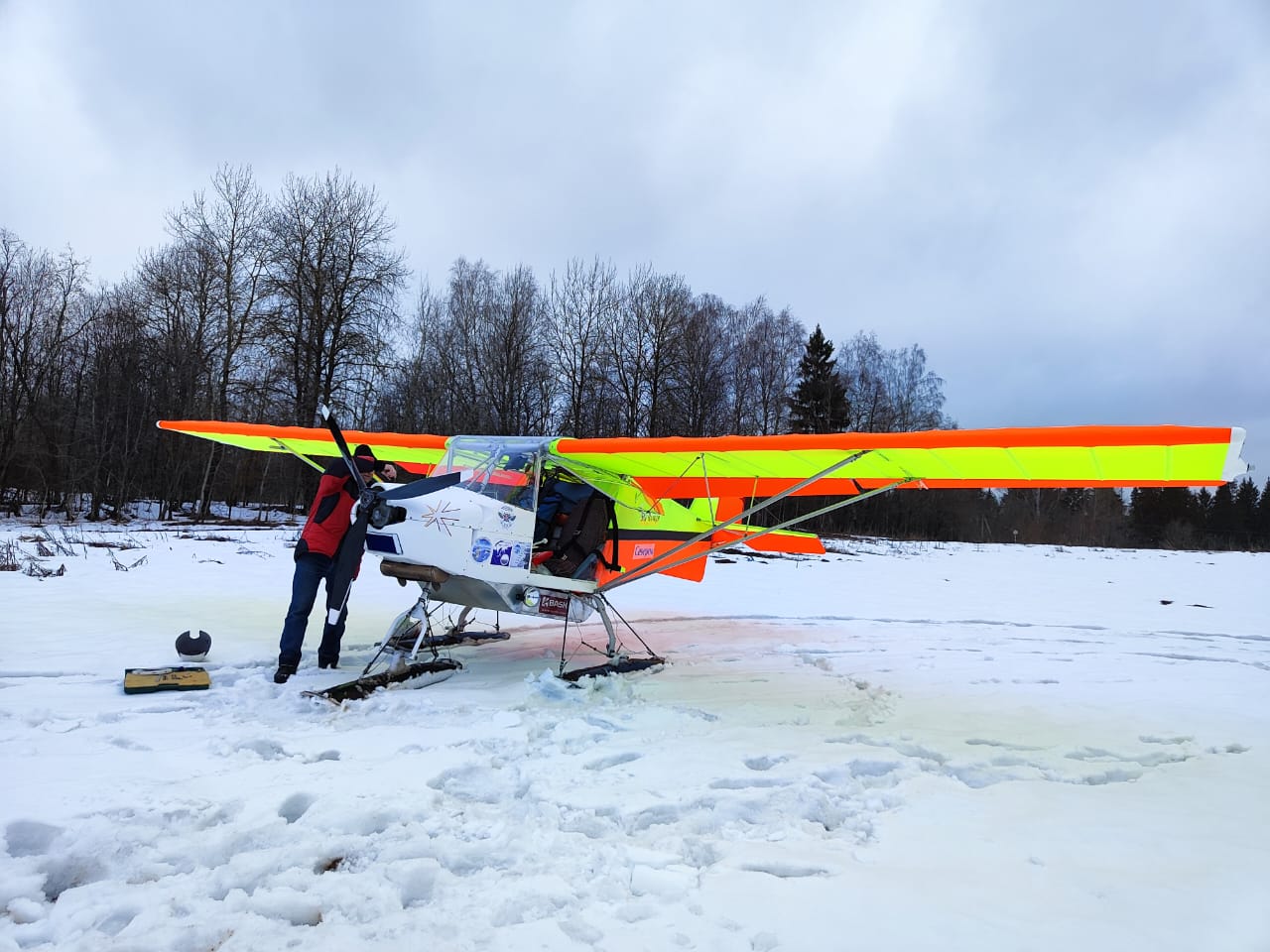

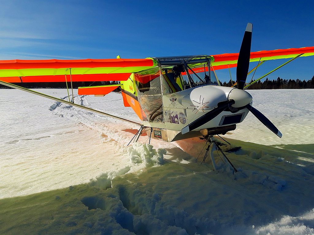

Ну в общем в районе г.Мышкин (+еще 30 км) увидел я массу рыбаков на льду и пошел на посадку.
Выбрал заводь в стороне от русла и мякотно приземлился. Обзнакомились с мужиками конечно.
Парень с Татарстана, справа, хороший, общительный. Говорит спокойно здесь, потому и остался жить. А рыбы нет. Но ее все очень ждут и очень хотят))
Минут 30 неспешных работ. Подтянул все резинки и троса, масло проверил в движке и прозвонился в Пошехонье.

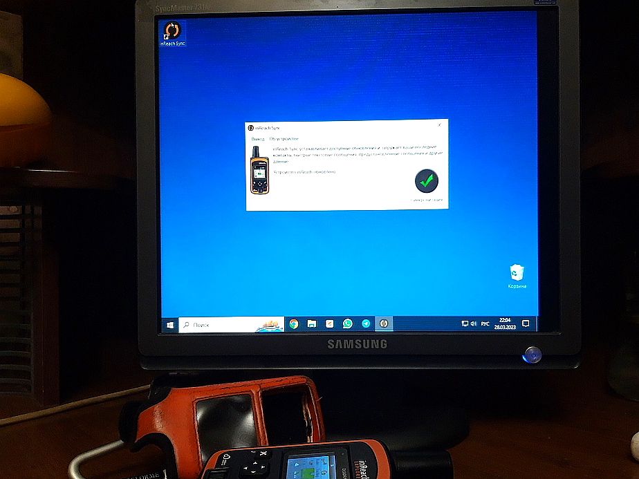

В течении двух дней смогли вернуть трекер к жизни. Спасибо, Иван, Андрей.
Честно, я бился часа 2 чтобы разобраться со всеми новоделами и понять почему у меня не идет синхронизация.
Победила молодость ))
Не знаешь сколько ты пролетишь в следующий раз -10 минут или вечность. Но думать о своих близких обязан.
На фото сегодня - загрузка обновления и прошивка ожившего трекера.

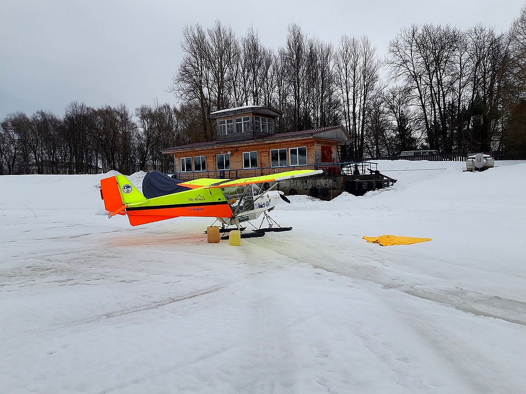

Место стоянки договорено заранее. Домик спасателей практически рядом, он на фото и им благодарность за присмотр.
Это мы на следующий день перед вылетом.
С Татьяной Головко, моей землячкой жившей и работавшей на Диксоне.
Татьяна уже второй раз нас встречает и провожает с Северком. Дает кров и вкусно кормит.

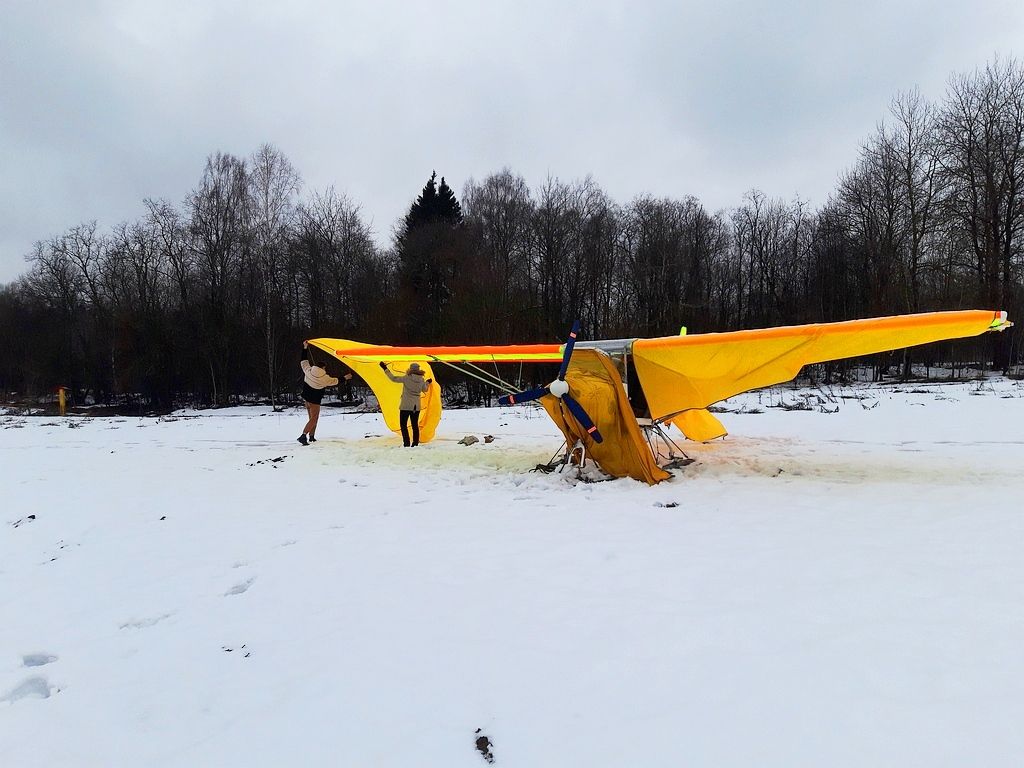

Семья помогает
Уже второй день безуспешно я старался начать этот долгожданный полет и оба раза меня останавливает то плотный туман по маршруту, то невозможность оторваться груженному самолетику от поверхности.

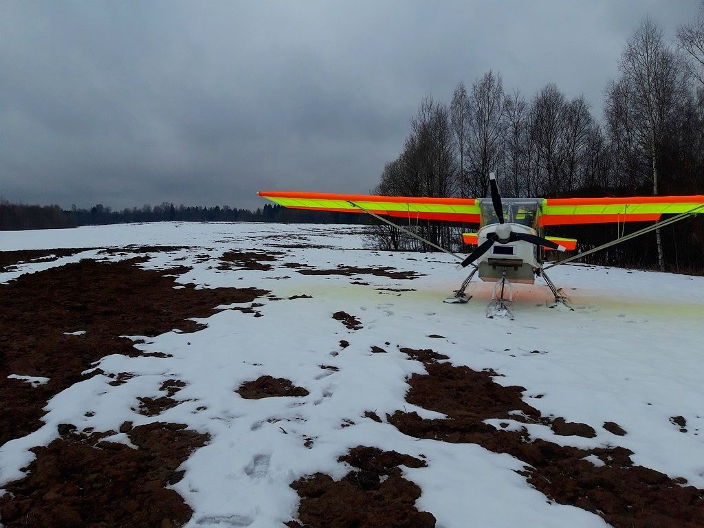

Увидев фотку мой товарищ написал в ответ, -Неужели отсюда можно взлететь?
Один и второй раз на максимальных оборотах самолет бежит по заснеженному полю прикатывая снег, но оторваться не удается.

Первые двадцать минут полета. Режу прямую мимо дорог и деревень. Прямо на Волгу.
По ортодромии мой курс лежит вдоль нее и совсем недалеко от Пошехонья, где я был с проверочным полетом совсем недавно.
К слову сказать новая прога у меня работает на планшете ненадежно. Без конца в поисках сигнала GPS.

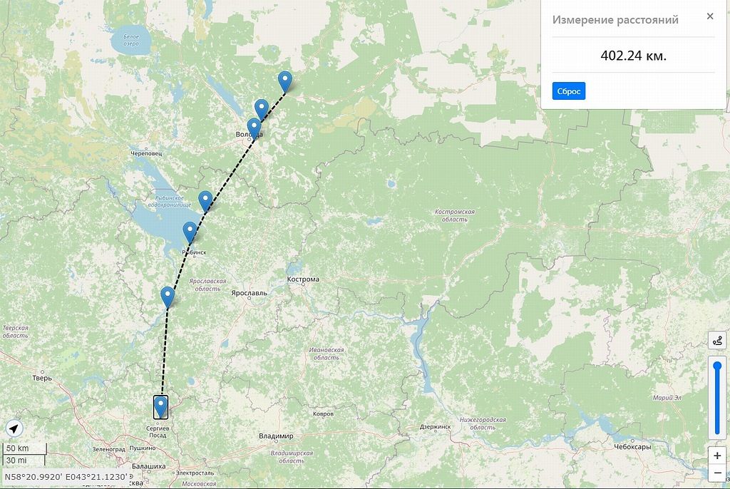

Выходом к Угличу закрываю первый 120-ти километровый участок.
Далее вдоль Волги до Никольского еще 42 километра и отход на северо-восток.

Обидно, что программа которая как заявлено высчитывает и сообщает на экране изначально эти цифры просто бесконечно находится в поиске спутников и соответственно ничего мне дать не может.

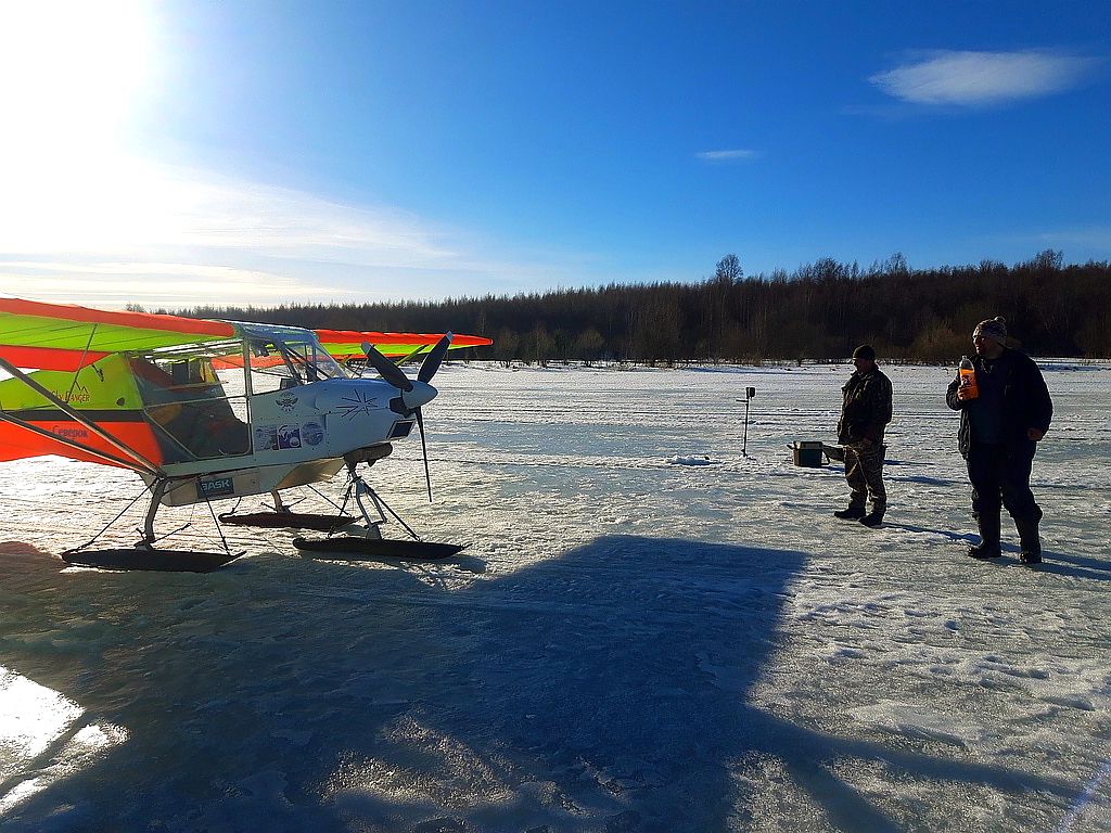

Молодцы, встречающие авиаторы! Зажгли посередине костер, видно отлично.
Над полем провожу сброс. Позже прозвонились. Доставлено! Прибор в порядке.

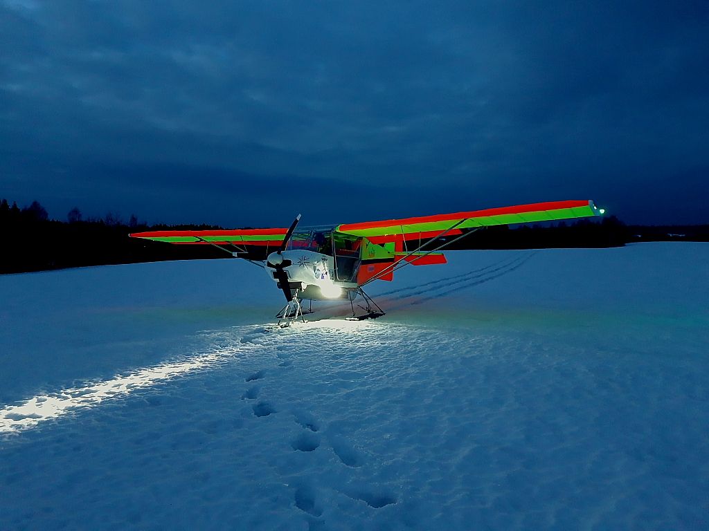

Еще за день до этого Игорь накатал снегоходом полоску и поставил с одной стороны флажки. Если след снегохода еще худо-бедно в пасмурную погоду с неба заметен, то флажки почему-то вообще нет. Вот черная точка между подкосами самолета, это вездеход встречающих.
Посадка со второго захода. Устал я конечно не хило.
Обнимаемся с Игорем. Здесь же рядом Павел и мальчик Ваня.
Отжатие на трекере АРР-благополучная посадка. Созвон с Вологда-район и благодарность диспетчерам за внимательное отношение.
