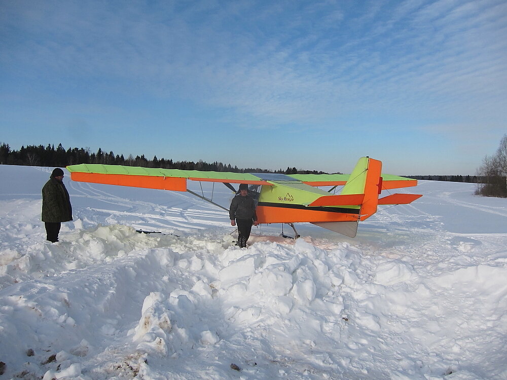

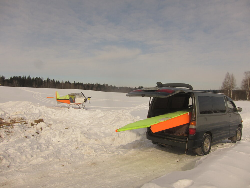

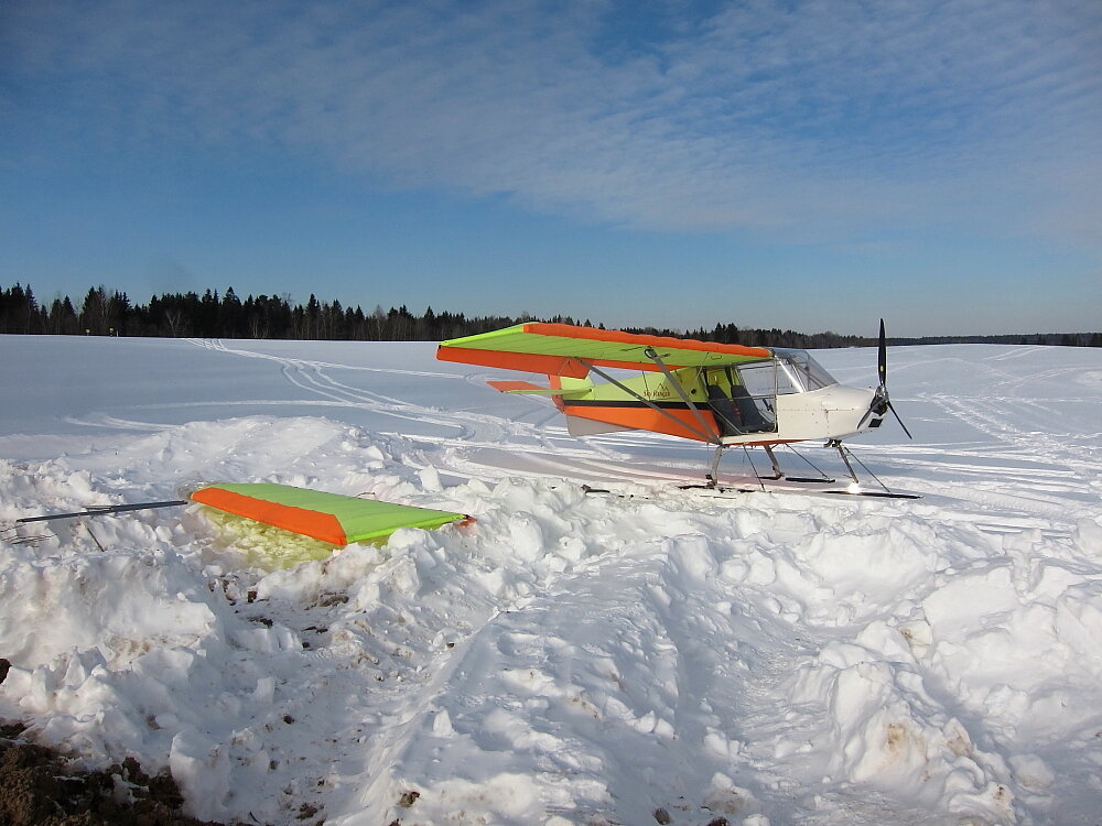

После того как убедился, что самолет не проваливается на целине, подвез крылья
С моим помощником, начали монтаж. Особых трудностей не возникло, сказались несколько предварительных тренировок.
Порадовало продуманное крепление труб крыла к фюзеляжу и подкосов, все встало на свои места без проволочек. Чтобы не тонуть ногами в рыхлом снегу, развернули самолет и монтаж второго крыла, также провели с дубовых бульдозерных сугробов.

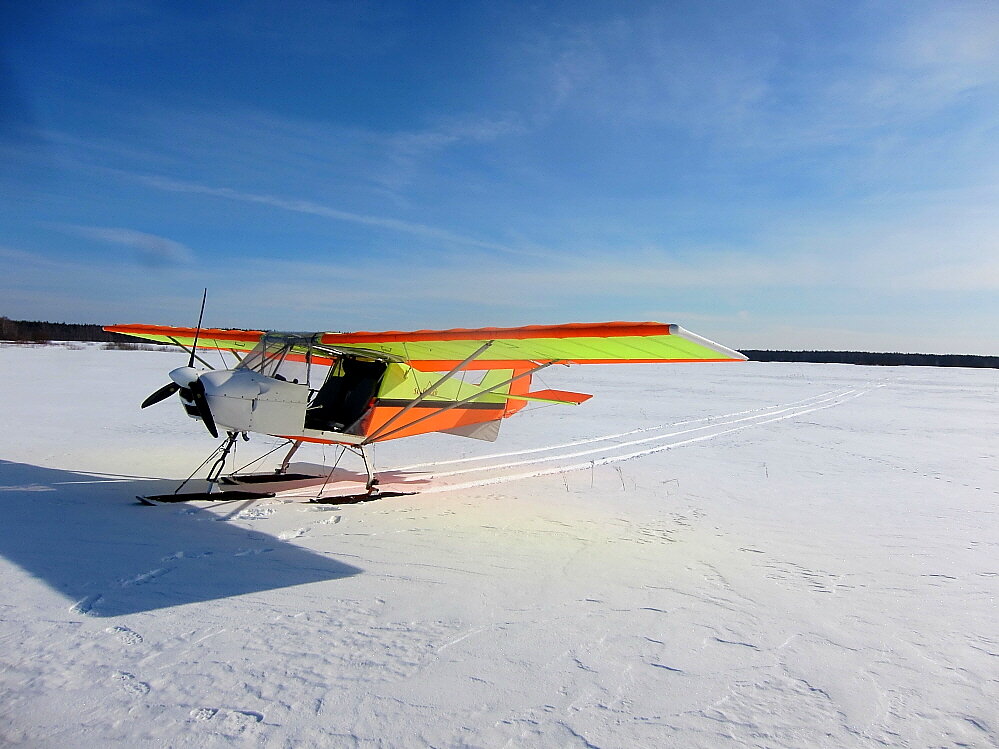

И вот я в кабине, даю обороты и к 4 тыс. самолетик срывается с места и легко уносится по снежной целине.

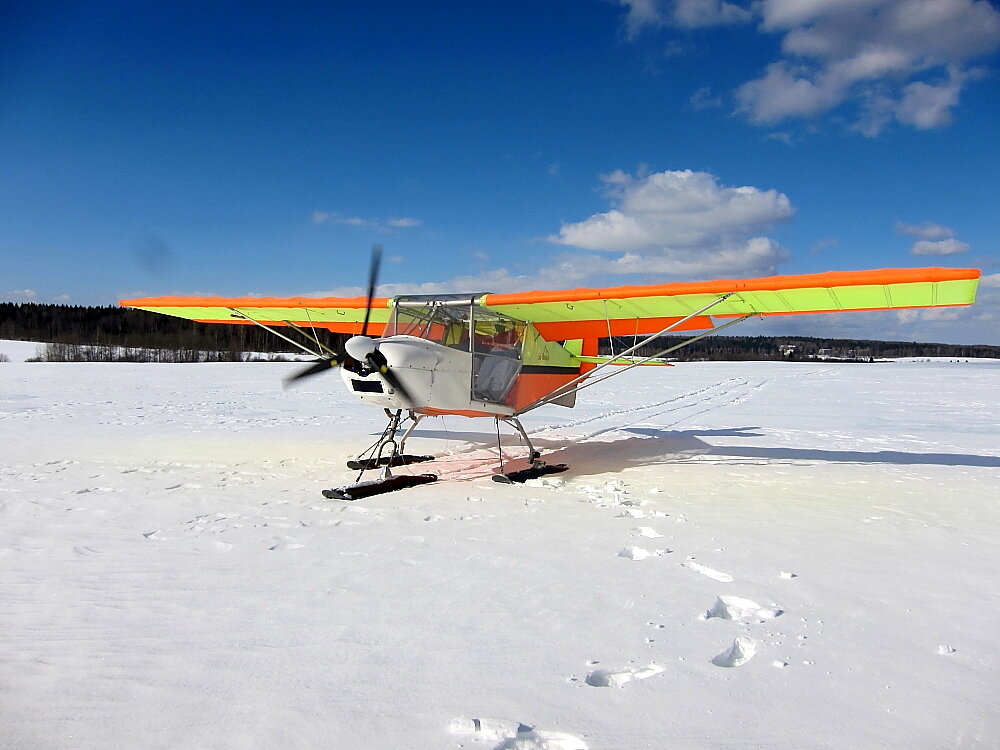

Техническая часть отработала без замечаний, напомню на моем самолете стоит двигатель BMW R-1200 и редуктор 3.0 Чернова.
Также отлично отработала программа Ozi Explorer установленная на планшет. Тестил ее первый раз, загрузил и откалибровал авиационную карту с нужным мне участком маршрута. GPS приемник разместил сверху на панели.
Замечания по самолету.
Нужно сделать более плотные двери, через щели попадает холодный ветер с Арктики. 🙂
Увеличить угол лопастей, самолет стартует метров с 50, но крейсерская явно недостаточна.

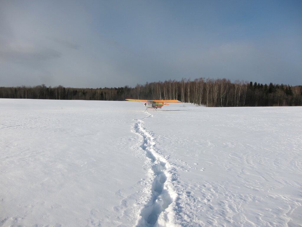

Сначала ушел на запад в район гидроэлектростанции и сел на склоне неровного поля, сделал необходимые вычисления и с поправками в курсе вернулся на 180 градусов. Перелетел Ярославское шоссе и уже во Владимирской области недалеко от живописного карьера приземлился.  Не глуша двигатель прокатился немного по снежной целине, порадовался, в очередной раз проходимости лыжного шасси и пошел на взлет. Набрал высоту метров 200 развернулся и лег на обратный курс.
Над лесополосой услышал как монотонный звук двигателя сменился на ритмичное увеличение и падение оборотов. Почти сразу в кабине запахло перегретым металлом и еще черт знает чем. Впереди в нескольких километрах виднелась моя площадка, а подо мной сплошной лес. Встречный ветер не давал никакого шанса добраться до спасительного поля, но двигатель продолжал работать.
Обороты убавил до 3000, при которых мой БМВ еще вращает обгонную муфту редуктора и винт соответственно, и начал искать спасительные проплешины полей впереди себя, но тщетно. Пришлось обратить взор назад :🙂
Сзади меня и правее, виднелась  площадка поля с лесом и огромными ЛЭП по одной стороне и дачами с другой. Не мешкая закладываю влево вираж с расчетом свалиться с неба  🙂 после дач, но до леса. Одновременно снижаясь, перевел обороты на минимальные, двигатель еще работает! и высота быстро падает. Чувствую дело х#рово, площадка для моей скорости и высоты явно мала, но отступать некуда. Снизился, дома остались сзади, но лечу еще достаточно быстро с попутным ветром и прямо на меня надвигается полоса деревьев с линией огромных электромачт позади.
Таких пируэтов в летной школе ЧелАвиа делать мне раньше не приходилось, но может инсам не пришлось бы за меня краснеть. Когда до деревьев осталось не больше 50 метров, я прикинув остаточную скорость и работу двигателя на последнем издыхании, ложу самолет на левое крыло. И закладываю кульбит на 180 градусов вокруг хвоста, тут же плюхаюсь в снег, оставляя сзади лес и суровую хронологию вынужденной посадки
Немного отдохнул в звенящей тишине и побрел или вернее пополз, по уши в рыхлом снегу, к виднеющимся вдали дачным домам..

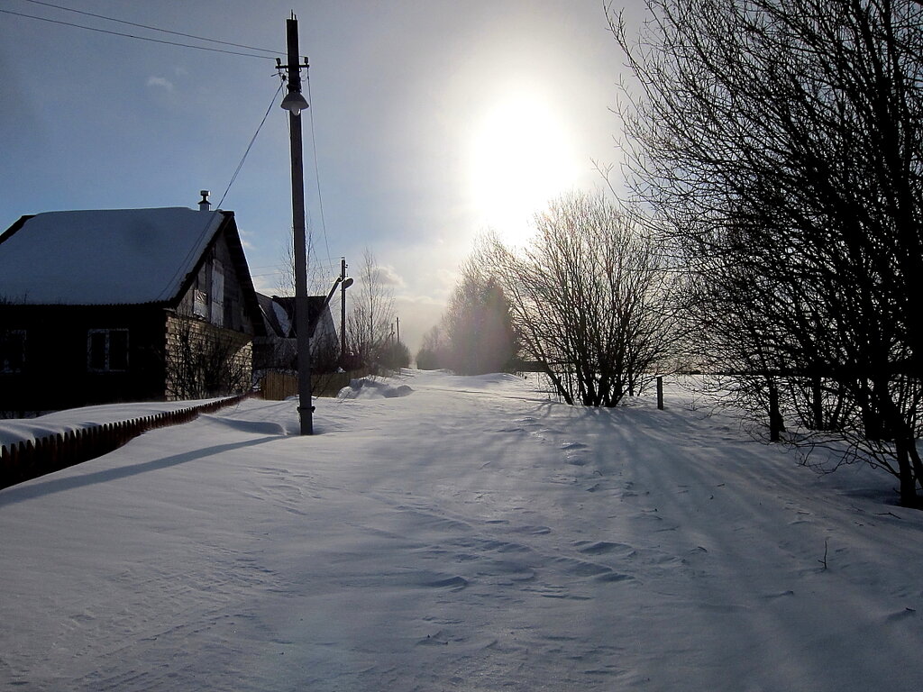

Когда вышел к домам ждало разочарование, дачный поселок был нежилой
Побрел по засыпанной до заборов дороге вдоль домов и метров через двести свернул на одну из перпендикулярных линий - дорожек ведущих в глубь строений. Еще метров через сто наткнулся на след человека, он петлял и петлял и вывел меня к дому охраны.

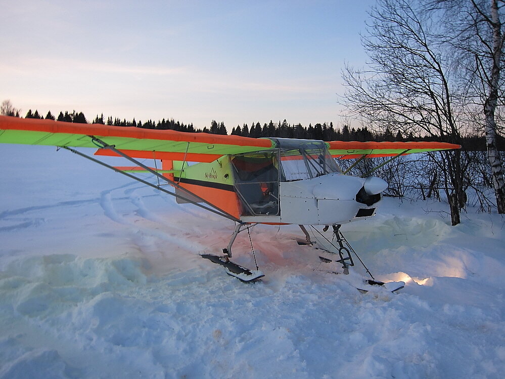

Чтобы добраться до двигателя, пришлось снять и разобрать оставшееся крепление редуктора
Приятна и полезна работа лыжника-пилота
Прозвонился, решено было для определения причины поломки, отправить части привода трансмиссии, изготовителю. А пока самолет надо было переместить с поля в более защищенное место.
