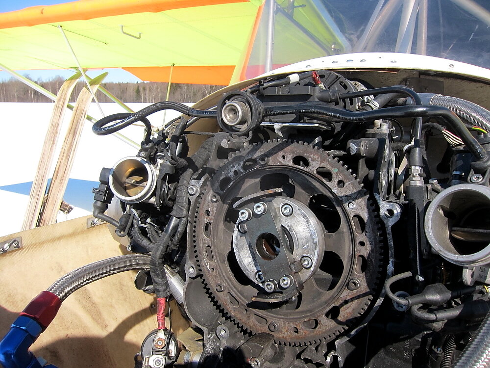

Через несколько дней после приземления, редуктор и части разрушенной трансмиссии, отправил производителю.

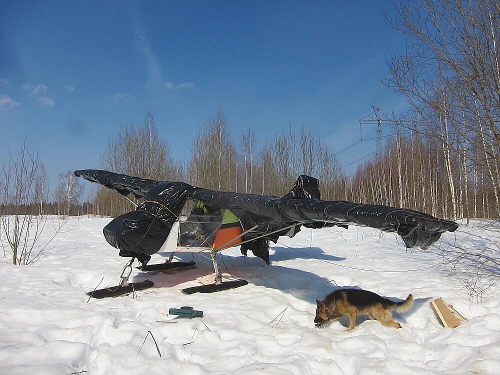

На самолете после приземления это выглядело так.

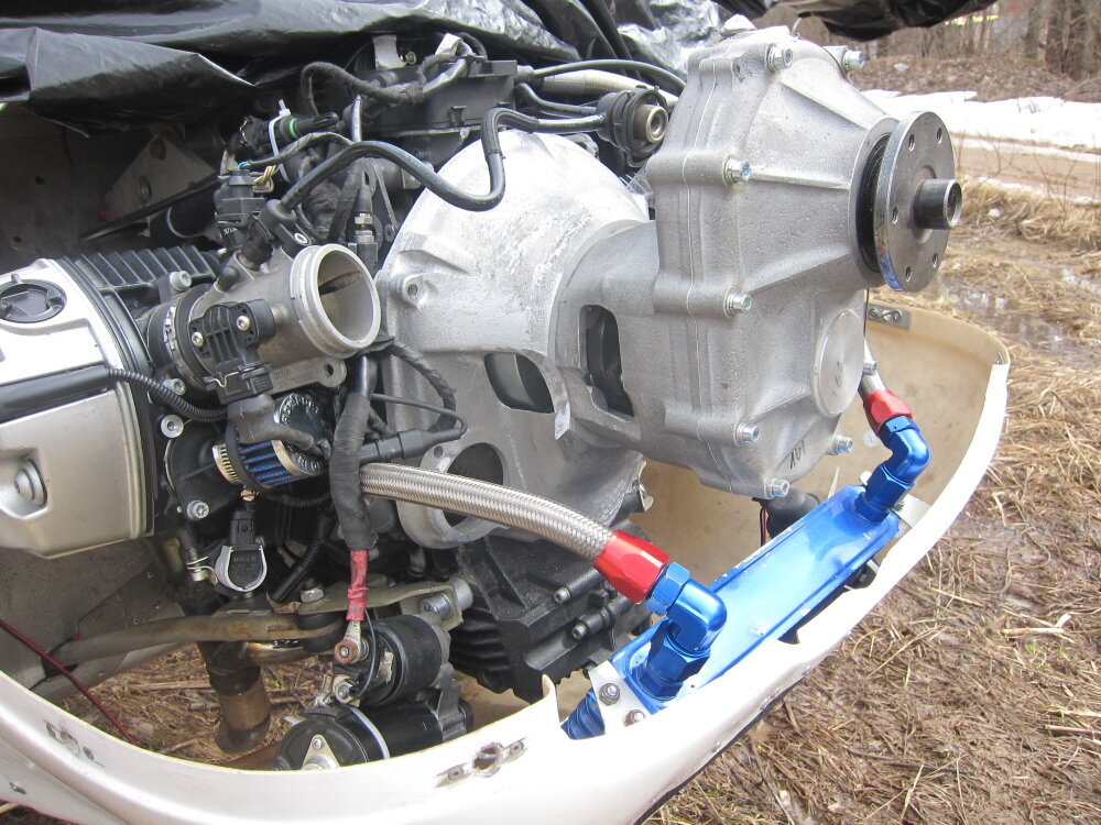

Редуктор на остатках крепления

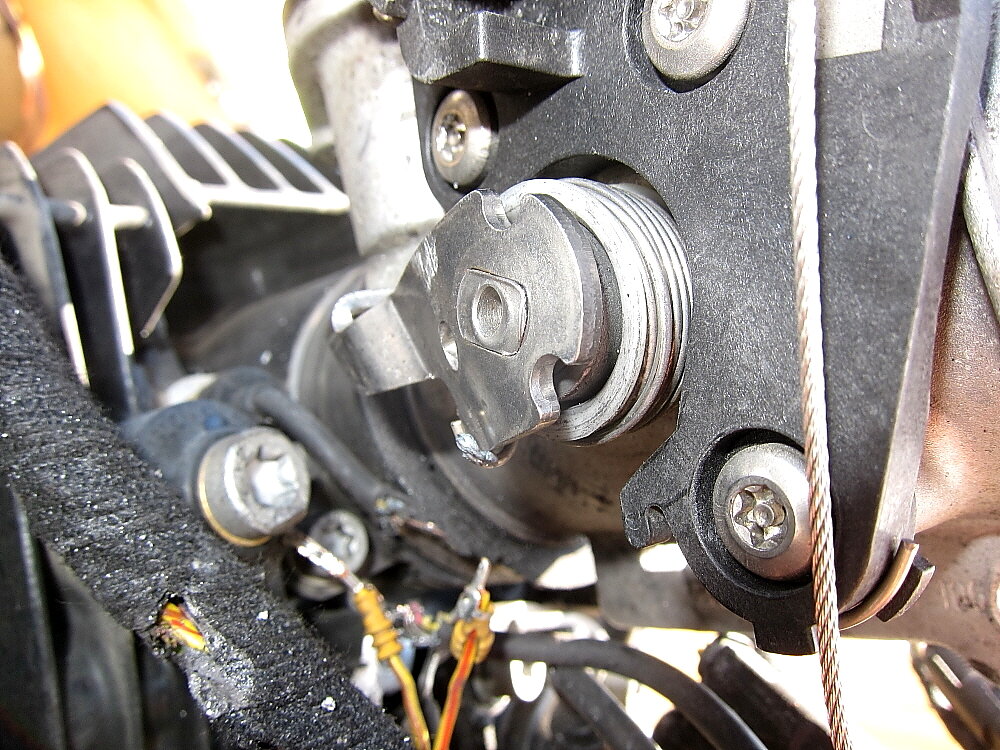

Внутри капота и под самолетом куски разлетевшегося сплава от переходной плиты к редуктору, перебитая проводка и остатки привода дроссельной заслонки и датчика левого цилиндра
По началу я все надеялся на скорое восстановление винтомоторной группы, но дни шли, а запчастей все не было.
Снег под самолетом становился все тяжелее, рыхлее, таял, а вместе с ним таяла уверенность, что удастся вскоре встать на крыло.

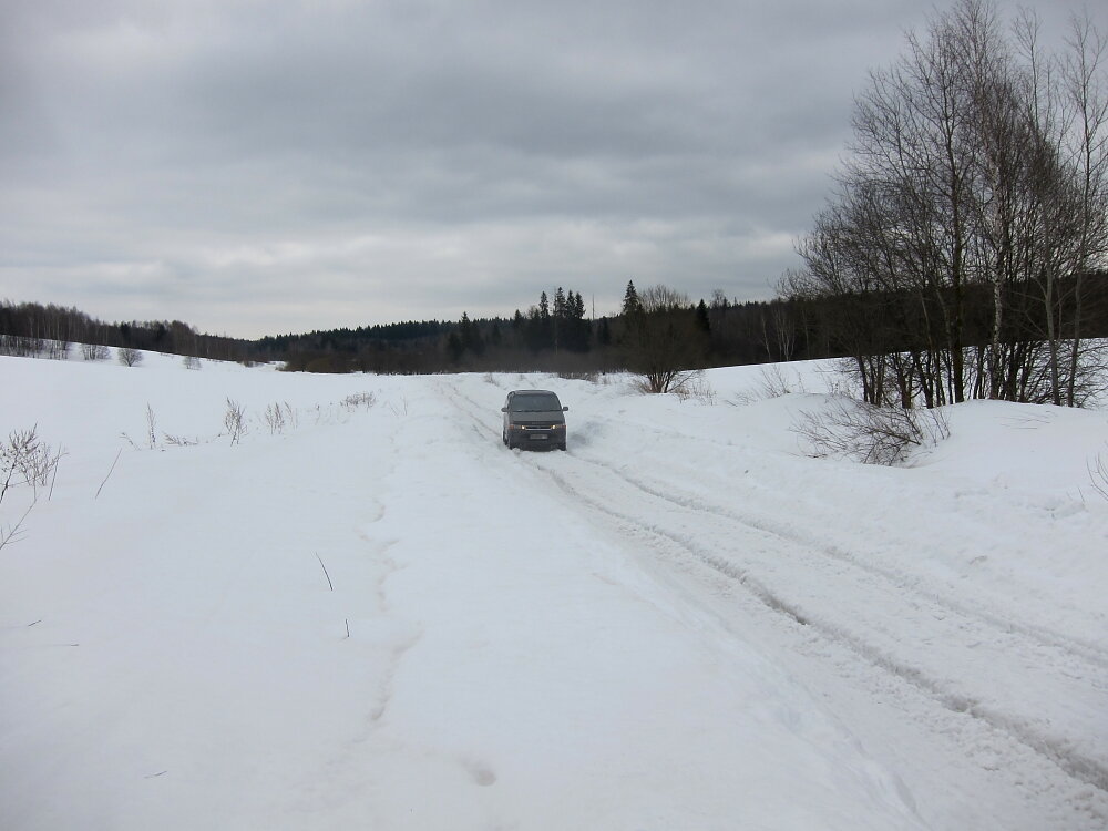

В один из первых дней апреля, после ночных заморозков, лыжная колея подмерзла и легко выдерживала вес человека в обычной обуви. Со мной были два помощника. Один поддерживал морально
А другой физически
Самолетик легко скользил по обледеневшему снегу и вскоре находился уже в низинке защищенной от ветра деревьями и под присмотром.

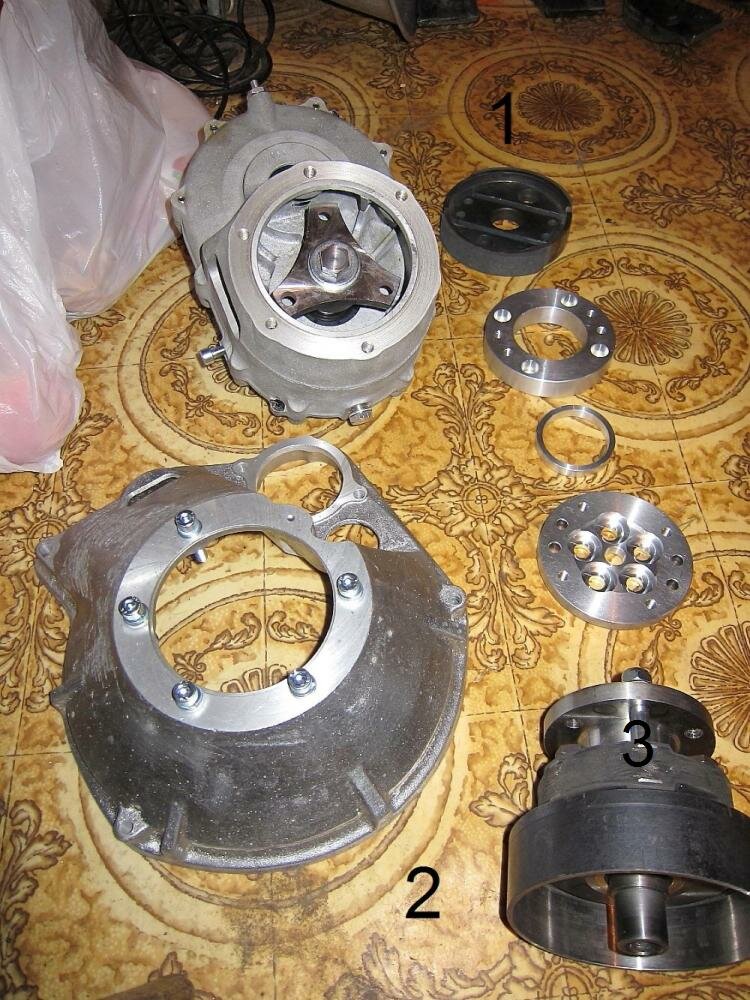

Чтоб Вам стало немного понятнее о поломке, немного о двигателе и редукторе.
Про БМВ и его надежность много сказано и до меня. Двигатель мощный, больше 100л/с., легкий оппозит с воздушно-масляным охлаждением - по этим показателям, его применение в малой авиации вполне оправдано.
Проблема заключается в том, что высоко оборотистый двухцилиндровый ДВС, во-первых нуждается в понижающем редукторе, а во-вторых неустойчиво работает на малых оборотах.
Из-за этого при установленном редукторе, на его шестерни начинают действовать так называемые ударные нагрузки. Чтобы избежать этого, конструкторы в систему трансмиссии включают демпфер 3, гасящий колебания и обгонную муфту 1 и 2, отключающую редуктор от двигателя на малых оборотах.
Работа обгонной у меня не вызывала нареканий. На холостых винт не вращался а муфта включалась на оборотах около 2000 об/мин.

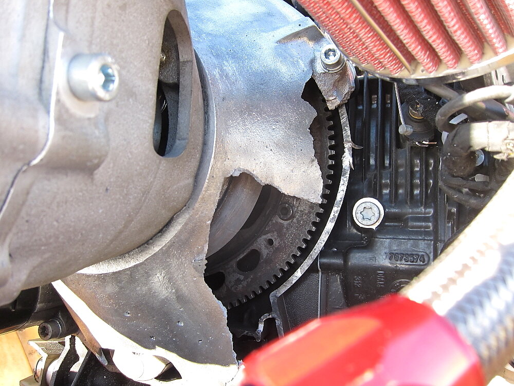

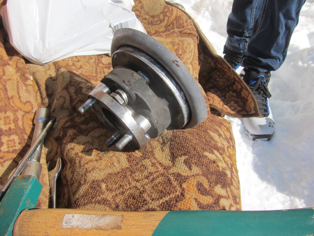

Вот как раз с обгонной у меня и прошел катаклизм в небе. Приемную часть вывернуло наружу и центробежные лепестки муфты, без упора, начали разлетаться с огромной скоростью пробив плиту и повредив двигатель.
На фото вывернутая чашка обгонной.
И сама муфта с оторванными центробежными лепестками.
Надо сказать, к чести конструктора Чернова, он хоть и очень долго делал обгонную, но совершенно бесплатно заменил и ее, и плиту. На обгонной теперь более толстая и прочная приемная чашка.
Теперь рекомендации от Чернова специально для моего отчета. Публикую без изменений.
Причина для меня ясна как божий день.Я сейчас
говорю о другом.Завтра вылетят зубья шестерен.Надо делать резиновую муфту (демпфер) другой,мягкой..Я подобрал полиуретан, сейчас надо сделать формы, заливки, испытания. Мой вердикт однозначен-полеты можно производить
будет только с новой муфтой, которая будет гасить колебания. Я не склонен менять каждые 10 часов шестерни и детали разжимной муфты и должен произвести доработку, после МОЖНО будет летать.
Впрочем сама поломка муфты произошла от причин,не связанных с конструкцией редуктора. Есть причина и
есть следствие. Это надо разделять.
Если на машине сносился к примеру диск сцепления,можно умудриться
ехать, но не замечать износа и после говорить о стертом маховике и диске по причине плохого маховика-глупо.
Помимо этого, если есть на 2700 тряска-надо категорически регулировать
работу двигателя. Вибрация должна исчезать после 2000оборотов.
Всего доброго,Александр.
Это таварищь Чернов тоже компенсирует материально?С редуктором нужно прилагать медаль "Заслуженый летчик-испытатель"
