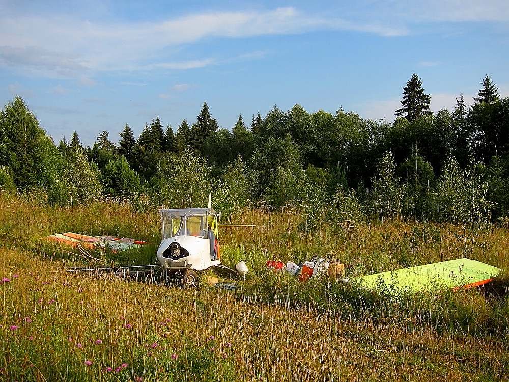

После возвращения к самолету, развел небольшой костер от кровожадных слепней и в течении нескольких часов отстыковал крылья. Вытащил из кабины остатки вещей и оборудования. Время приближалось к закату Солнца, машины не было и нужно было возвращаться к людям.
Теперь я перенес все вещи подальше в небольшой лесок и оставил в самолете только железки и сумку с запасными частями и всякой мелочью. Оказалось, что вполне дальновидно поступил. Перетянул дверки кабины веревкой и оставил записку. что ушел в деревню к Николаю с указателем направления. Вскоре я был у дома.

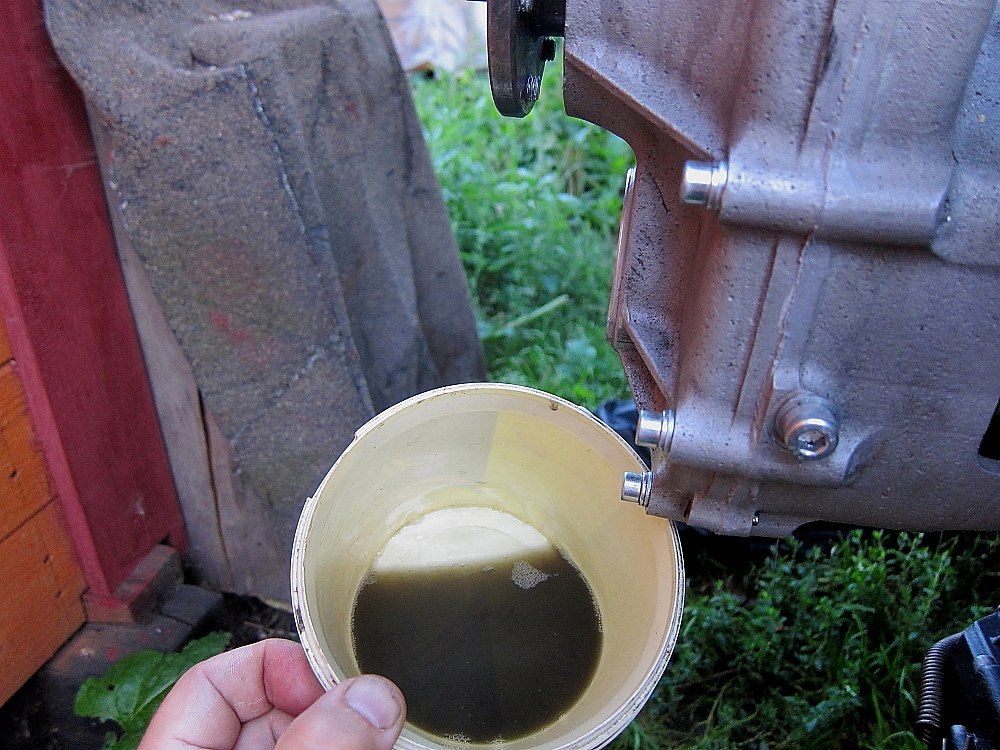

Вчера слил масло с редуктора. Состояние отличное, чистое, без примесей и стружки, вращение ровное, люфта нет.
До получения нового винта и восстановления самолета, сюда больше не касаюсь.

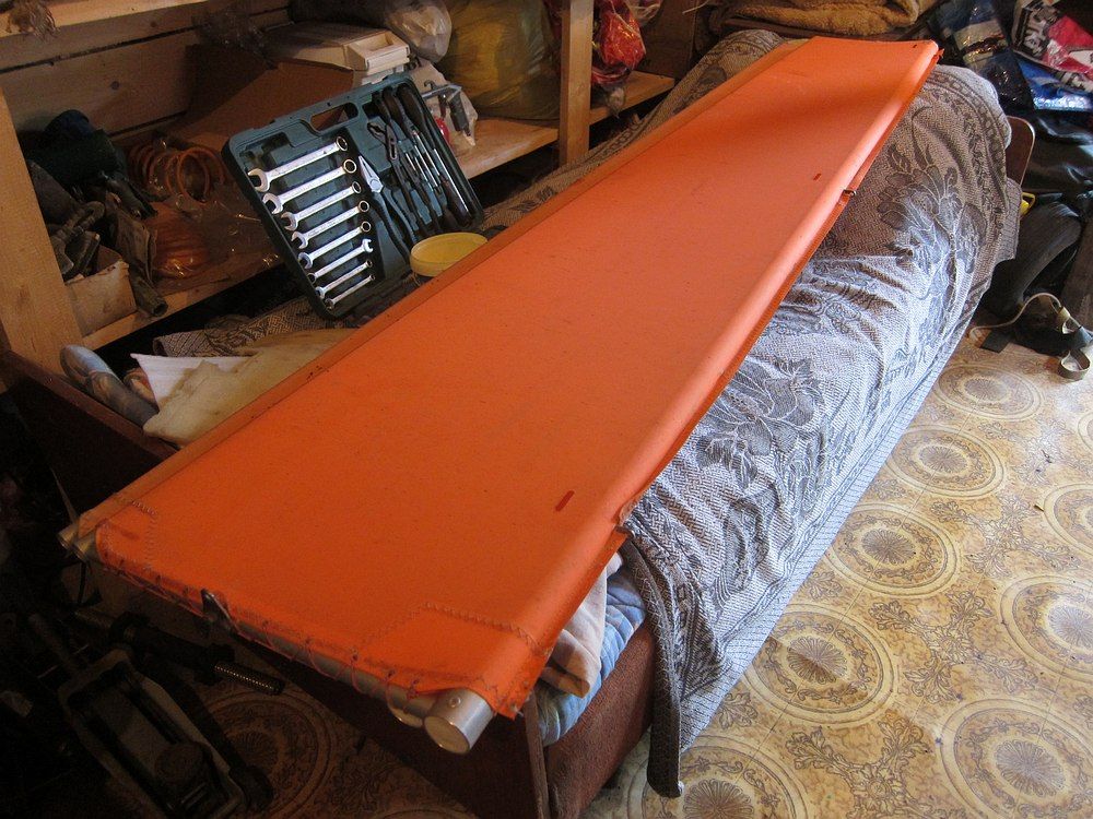

Вопросов по крыльям и всему что с ним связано не стоит. Все в хорошем состоянии. Мелкий ремонт ткани и трубок сделаю своими силами.

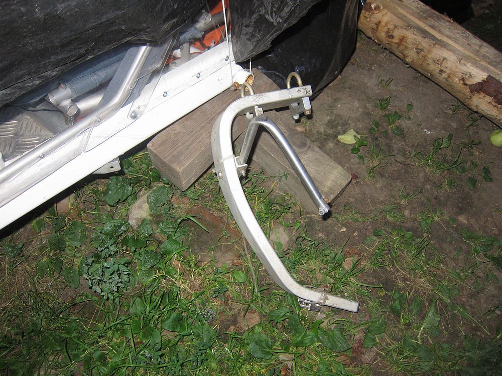

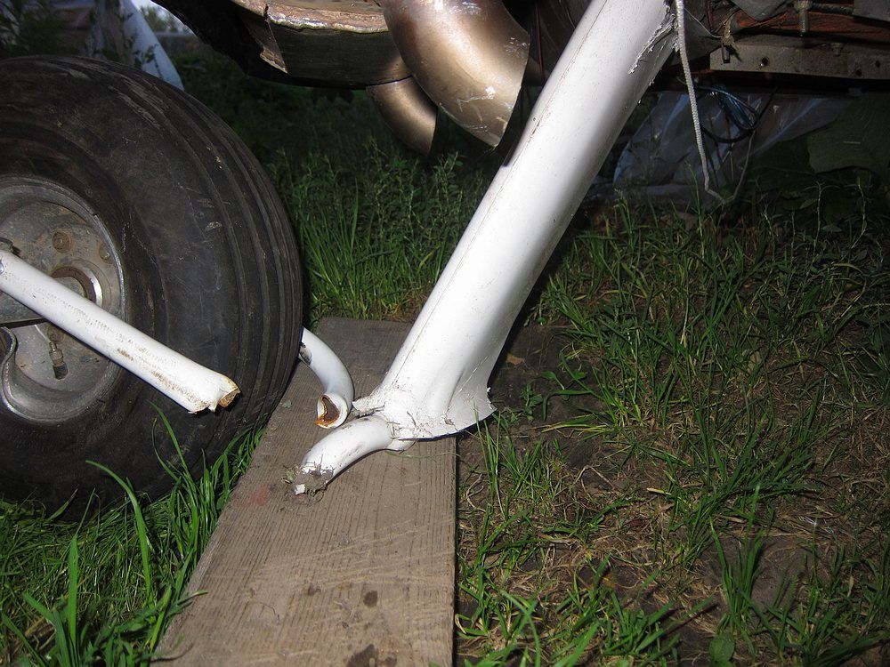

Сейчас в первую очередь нужна передняя стойка, вопрос можно ли переделать ее нижнюю часть?
И боковые рессоры, чтобы просто поднять фюзеляж с земли и закатить в гараж.
    182,4 КБ · Просмотры: 212
    194 КБ · Просмотры: 197

передняя стойка переделывается, но там у Вас диск погнут - нужна замена или ремонт например в "ремонте литых дисков" rld.ru
Нужно больше фоток стойки
Судя по цвету и количеству масла совет про пробку проигнорирован.
Прошу, прислушайся хотя бы к совету по болтам.
Подумать страшно случись такое где нибудь севернее и глуше.
А ведь цена вопроса меньше тысячи рублей за 6 штук в супер болте.Нержавейка хоть и китайская но очень качественная.
Мне с трудом удалось их просверлить.
Ну  не выдержит сыромятина из кроватной стали такого гремучего сочетания как тянущий БМВ.
