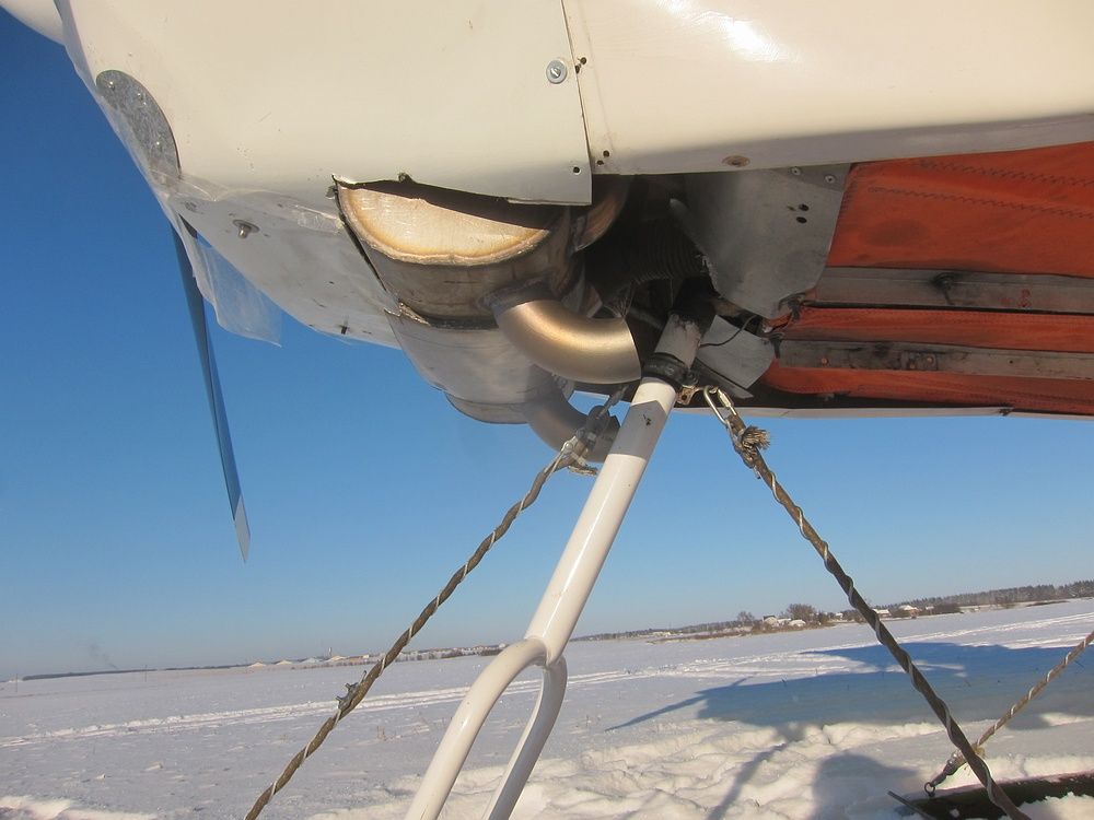

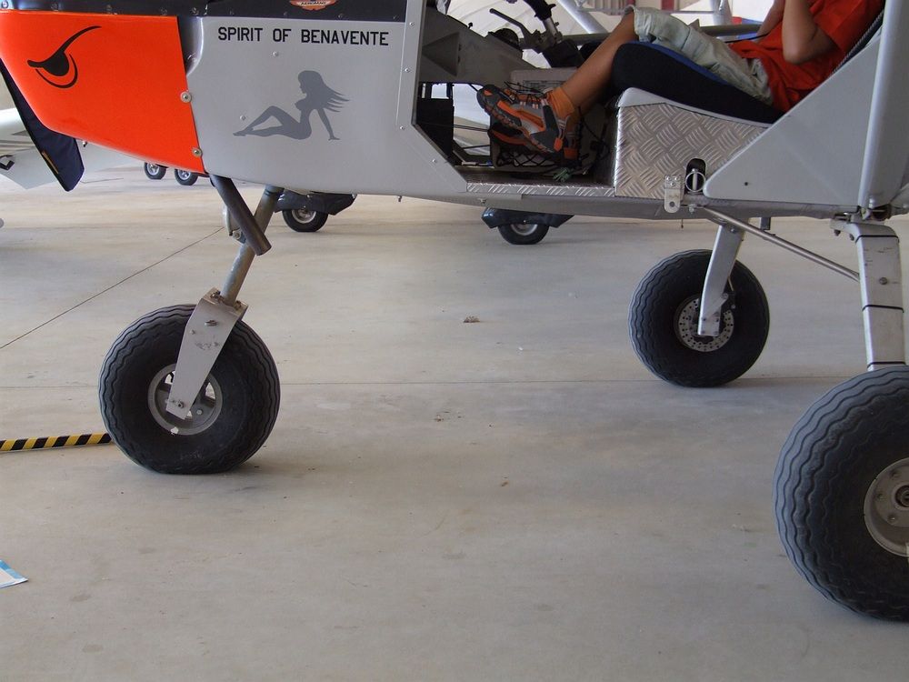

-сергей, спасибо, дружище. Все советы приняты во внимание, все помню и масло чуть больше нормы. Болты уже куплены.
По дискам Чеширский принято, какие фото стойки нужны более подробно? Хотелось бы ее сразу переделать под колесо "8-6"-на первом фото.
aleкsandr спасибо за поддержку. Чуть позже нужны 3 диска для колеса "8-6" под ступицы Ская.

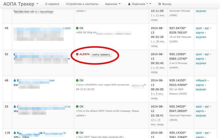

Я не сделал скрин тревоги от  Виктора, но выглядело это так, как на прикрепленном фото.
После обнаружения тревоги в системе, взгляд падает на вторую справа колонку, и если там стоит например "Шевлино (UUEH), то никаких дальнейших действий с нашей стороны не будет. Маяк находится на расстоянии менее километра от  КТА из базы данных АОПА и это проблема либо аэродрома, либо забывчивого пользователя.

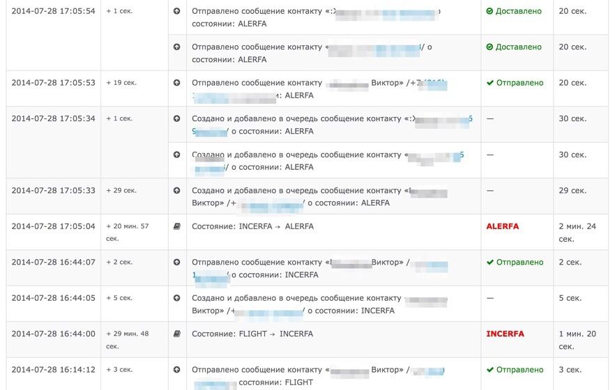

Кнопка ОК останавливает слежение за полетом до момента пока трекер не сдвинется на расстояние 2 км или пилот не нажмет кнопку с символом сообщение. Под этой кнопкой как правило ( у Виктора так же) зашито сообщение DEP (создано при прошивке трекера в АОПА). Это сообщение активирует систему слежения и остановка трекера  без сообщения ОК, повлечет за собой предупредительное сообщение пилоту через тридцать минут.
Виктор попытался успокоить близких дополнительным сообщением нажав кнопку message (сообщение) , но в результате это выглядело как авария на взлете. Через 30 мин система попыталась доставить Виктору сообщение с просьбой подтвердить успешное завершение полета, что естественно не удалось и еще через двадцать минут отправила сообщение Виктору и его контактам следующего содержания:
Внимание! Нет информации о завершении полёта.
Устройство ХХХХХХХХХХХХ в ХХХХ UTC.
Вы получили это сообщение потому, что Ваш номер перечислен в списке контактов для уведомления в системе АОПА-Трекер для ХХХХХХХХХ.
Последнее известное местоположение NХХХХХХ, EХХХХХХХХХ, ХХ км W ХХХХХ в 1311Z.
Если вам известно о нормальном завершении полёта, сообщите, прислав ответ "OK" по СМС на номер +7(902)3500131, либо перейдите по ссылке http://tracker.aopa.ru/ХХХХХХХ
Контакты сообщение получили, что и подтвердила система АОПА-Трекер, на фото.

В нашем случае никакой реакции не последовало вообще. Здесь надо бы уточнить, через сколько времени Виктору удалось связаться по телефону? Но в любом случае тревога в системе контактами снята не была...

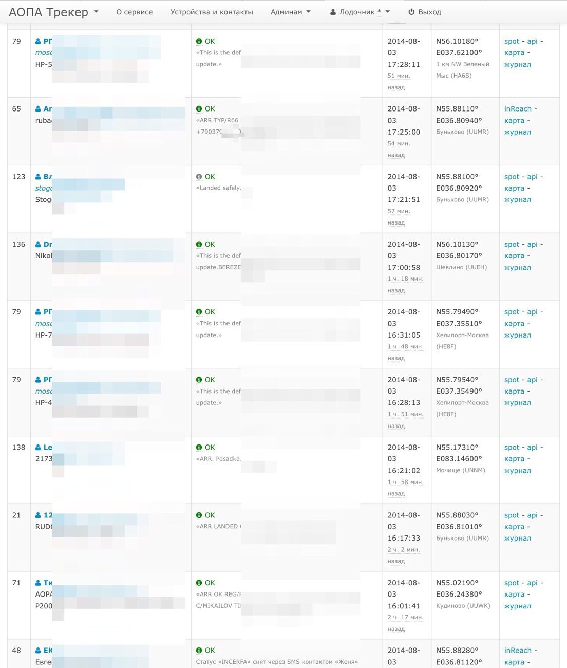

А вот так заканчивается хороший день в стране.
Все (а это уже почти 200 трекеров) светятся веселеньким зелененьким ОК
И что же дальше? Начали поисковую операцию? Или связались с контактами и выяснили что произошло? Как и кто снял тревогу?
В данном случае на фото видно, что тревогу снял я, после того как мне удалось связаться с Виктором и его контактом.
