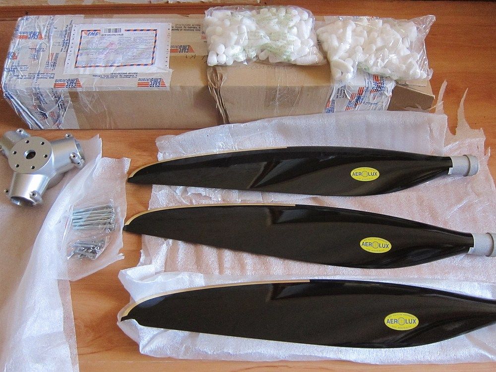

Совсем недавно получил винт от компании Аэролюкс. Была ступица от старого винта, ее расточили и изготовили новые лопасти. Сработали оперативно, спасибо мастерам!

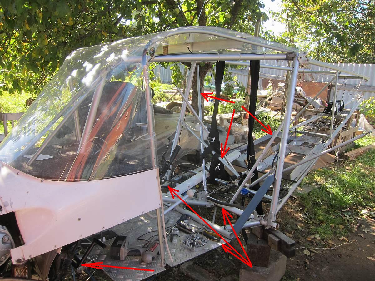

Вот фотка фюзеляжа. Стрелками обозначил основные поврежденные трубы или места уже снятых. Также сильно пострадали шасси, колеса и передняя вилка. Мое сиденье, узел крепления педалей.
Больше выкладывать ничего не хочу и не могу, без обид.
