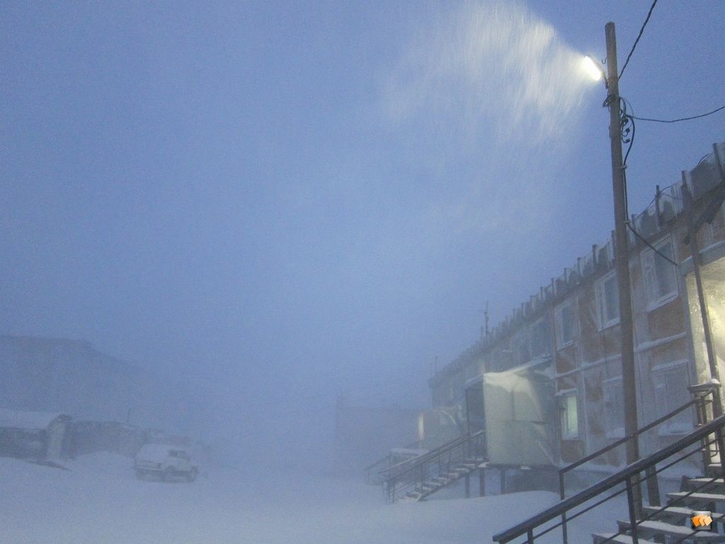

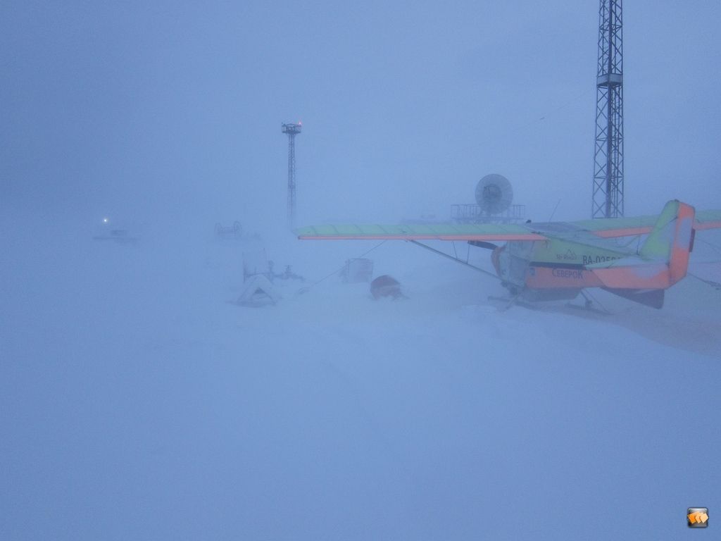

  После посадки в Амдерме, одной из основных задач уберечь самолет, стала задача швартовки, закрепления и укрытия Северка от ветра. Нам с самолетиком еще не приходилось биться со стихией в декабре, а чем это иногда заканчивается, я хорошо знаю.
  Есть основные постоянные ветра здесь, на побережье, южный и северо-восток, которые легко перепрыгивают планку в 15м/сек
От юга закрыл самолет затащив за металлический контейнер, с направлением оси самолета на восток. Швартовал за подкосы крыла, после провел отдельное крепление за носовую стойку. Кабину закрыл палаточной тканью и закрепив концы, дополнительно обхватил льняным тросом.
  Рано утром бахнул чистый север, а я находясь в поселке за 4 километра у друзей, беспомощно прислушивался к завываниям пурги за темным окном

  Резко потеплело и как только появилась возможность с транспортом, огромное спасибо моему другу, начальнику аэропорта, Михаилу Соболеву и работникам предприятия, меня закинули к самолету.

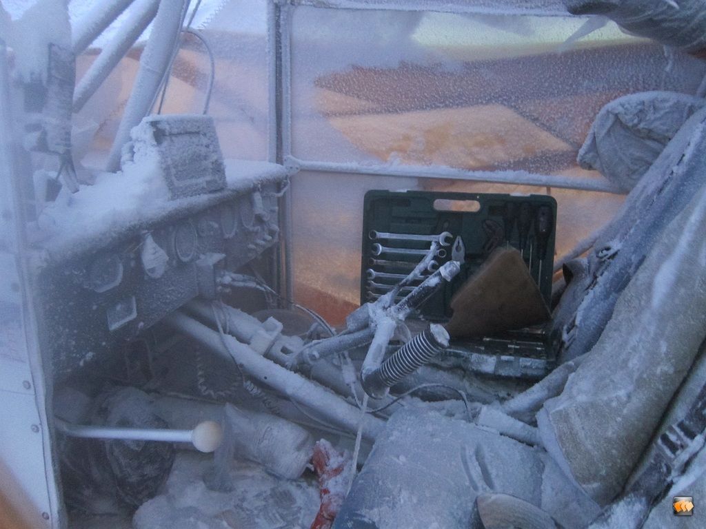

Сорванная часть ткани с кабины, срезанные заклепки с приводов элеронами на крыльях, пробитая ткань крыла под ними и снег в каждой щели фюзеляжа. Вот картина с которой меня встретил оставленный Северок.

Сорвало заклёпки потому что не фиксировали элероны?
Думаю что заклепки в этом узле, страшное недоразумение, в каждом креплении мною еще при сборке крыла, был поставлен один болт с гайкой, вот благодаря им не произошел полный отрыв от тросового соединения.
Элероны не фиксировал, уже в пургу фиксировал ручку управления, на фото видна веревка к РУС.

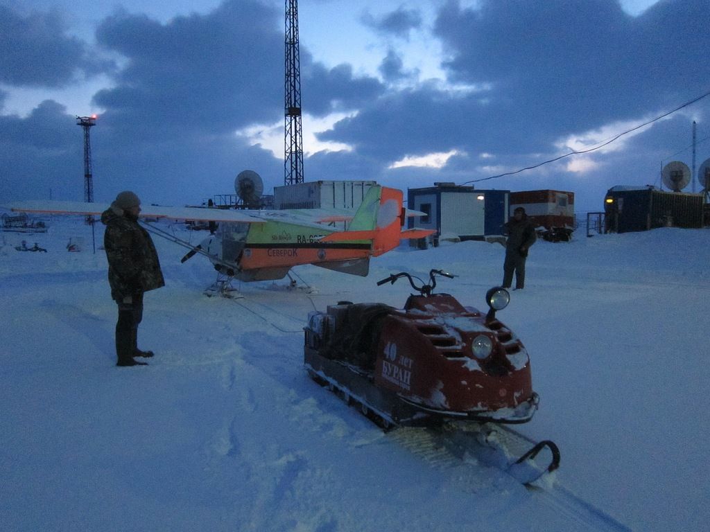

  Попросил у девушек в аэропорту веник и аккуратно, где им, где руками, снял налипший снег внутри кабины, очистил крылья и рули. Элероны закончил еще вчера, пока дуло. Теперь везде установил болты вместо заклепок.
   Потихоньку с помощью снегохода вытащили самолет из подкопанных лопатой колей для лыж. Мне здорово помогают Алексей Шпагин и Руслан Приказчиков.
  Драгоценное время все уходит, только развиднелось и минуты уже работают против меня в полярную ночь. Принял решение сначала сделать пробный вылет вообще без загрузки и уже после устанавливать снаряжение. И тут как обычно напасть за напастью. Сначала обнаружился прослабленный болт упора рессоры шасси, после преспокойно лопнула надвое клемма аккумулятора. Пока занимался мелочью, Руслан принес новую клемму, в количестве двух штук.
  Околевший забежал к нему на работу выпить глоток кофе и обратно меня уже упаковали в новые рукавицы и унты 🙂 Спасибо, Руслан еще раз!
