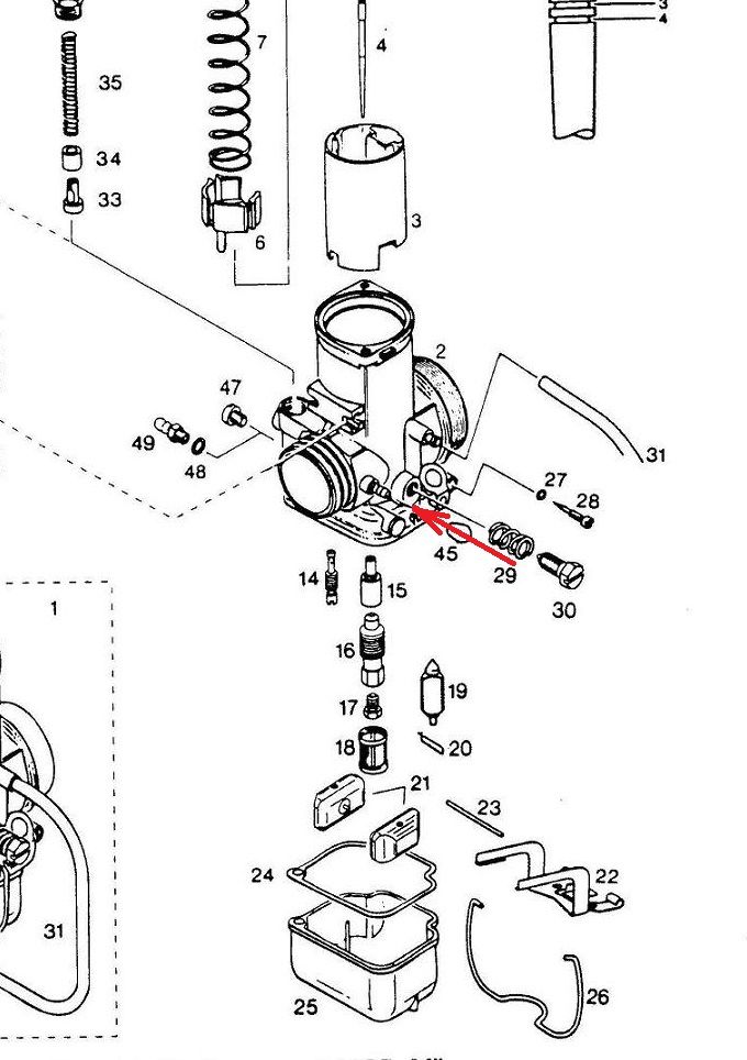

А подскажите пожалуйста, куда на ротаксе 582 подсоединять эти трубочки?
Крепить на 582ом взамен праймера.
    84,9 КБ · Просмотры: 139

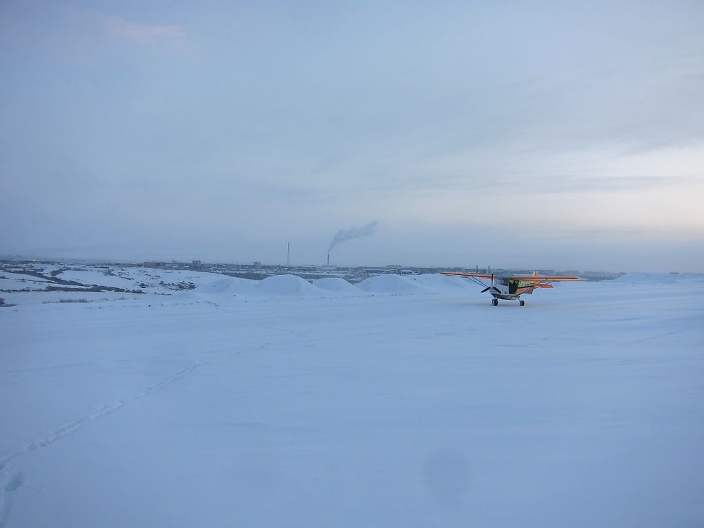

  Еще немного информации по посадочным площадкам, радушно принявшим нас с Северком в гости, по экспедиции 2016 года.
Сегодня мы посмотрим с Вами на Каратайку, вот она в Карте аэродромов России
http://maps.aopa.ru/#p/388/lon/62.527699/lat/68.215514/mode/r/ll/a/z/7
  При заходе с Севера держитесь левой стороны и к началу ВПП.  Полоса давно не укатывалась, на ней есть приличные рытвины.  При мне садился Ан-2 и скозлил от такого бугра метра на 3 вверх. Пассажиры наверно были рады.

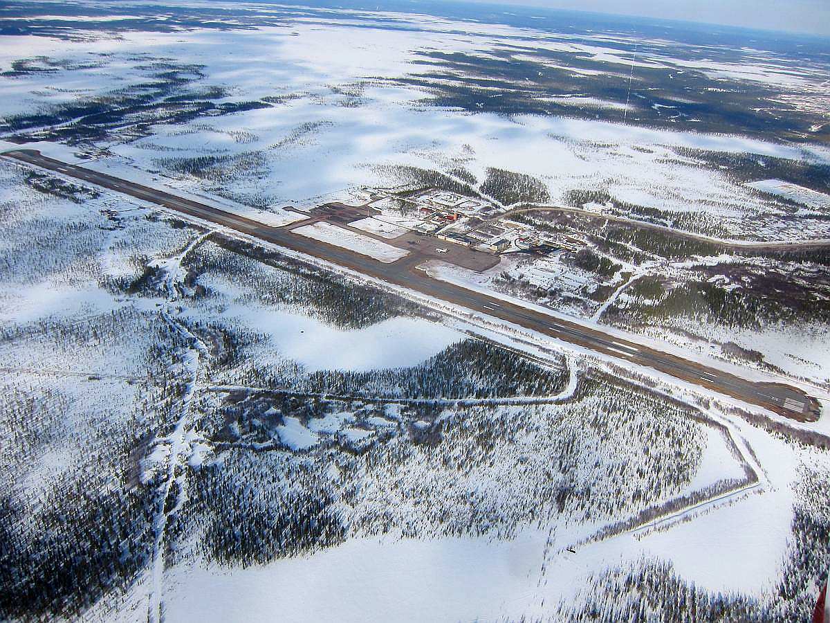

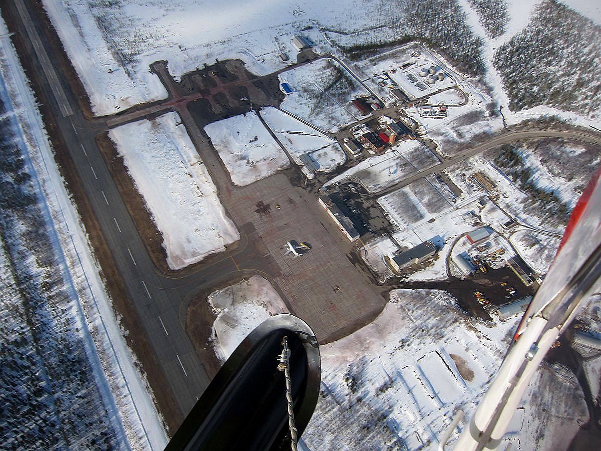

Продолжаем знакомить всех, кому интересны полеты на Север, с полезной информацией.
Сегодня на фото, аэродром города Усинск. Фотки получше качеством, чем в отчете.
В базе аэродромов http://maps.aopa.ru/#bl/gm/lat/65.994088/lon/57.304391/z/11/ll/av/p/1248/mode/r
Вполне доброжелательные диспетчера, дали добро на пролет над КТА в апреле

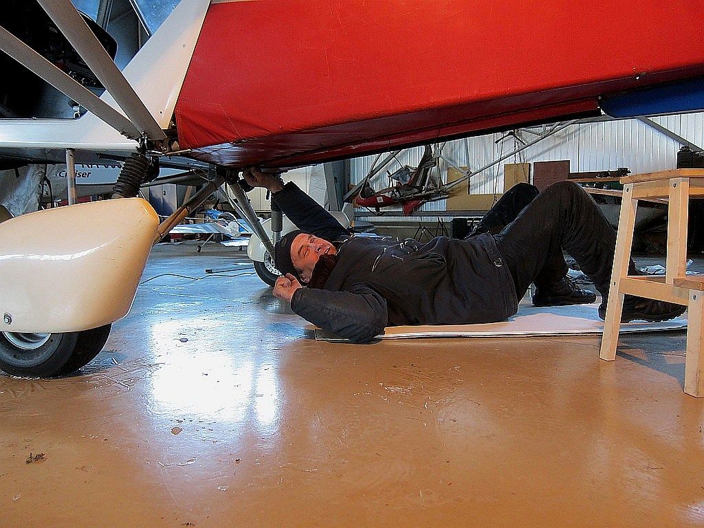

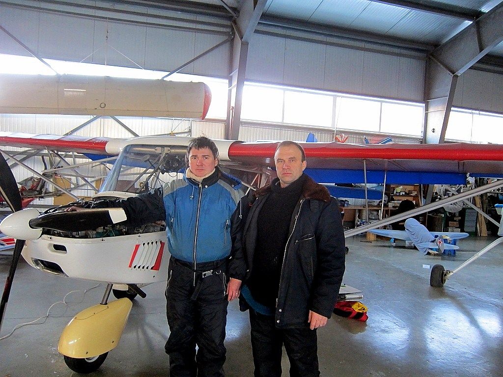

  Спасибо, Глеб за приглашение провести ревизию!
  Пару дней провели с нашим форумчанином, Gleb Sonic у его самолета Скайрейнджер на юге Подмосковья.
   Хорошо развитый аэродром, ангар, жилой домик. Работалось спокойно и с удовольствием, Глеб составил мне компанию и вдвоем, конечно работа спорилась.
В первый день просмотрел внимательно конструкцию. Несмотря на несколько сот часов налета планера, его состояние отличное.
  Силовой узел передней стойки, соединения труб составляющих каркас фюзеляжа, те места где обычно проходят смещения и деформация при перегрузках все без люфтов и износа.

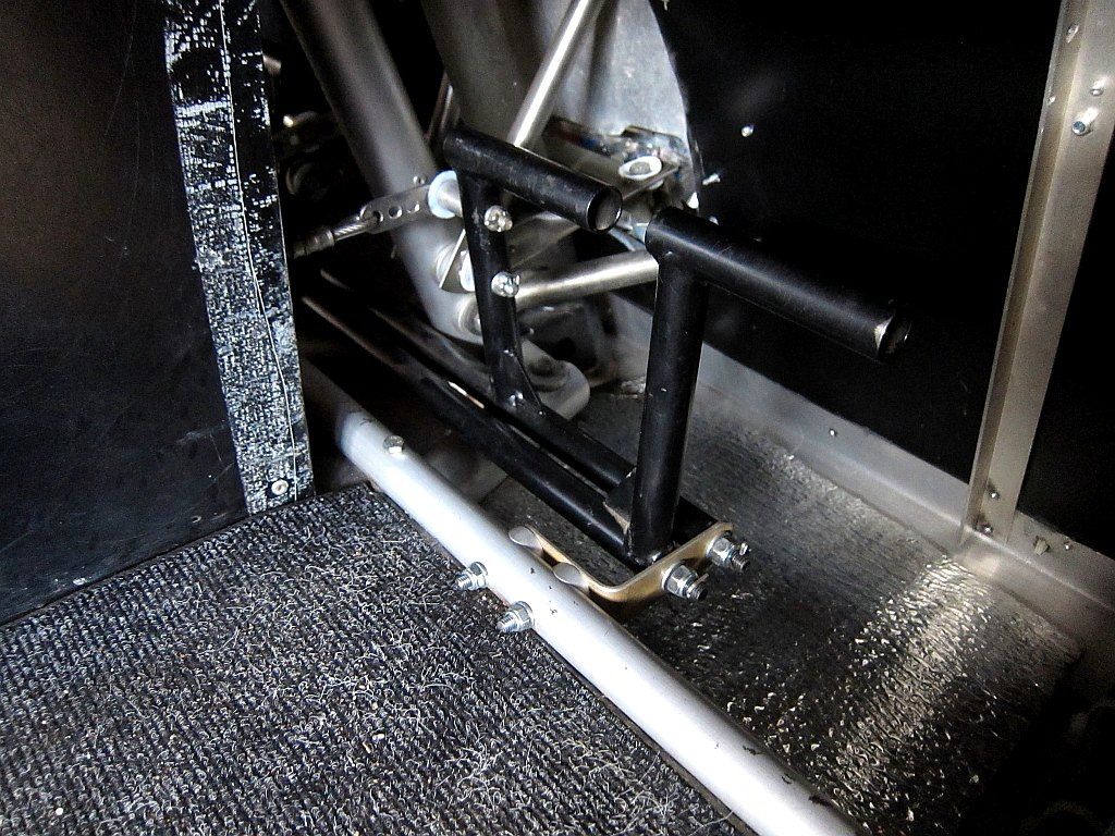

Далее провели работы по замене радиусных фторопластовых шайб, не выдерживающих никакой критики, на металлические.
   Этот Скай собран в Москве в СКБ Никитина с участием Петра Корниюка и надо отдать должное парням, почти все шайбы в изначальной конструкции уже заменены. Ну а там где они остались, наша задача аккуратно заменить треснувшие и выпавшие.
    195,8 КБ · Просмотры: 161
    213,7 КБ · Просмотры: 164

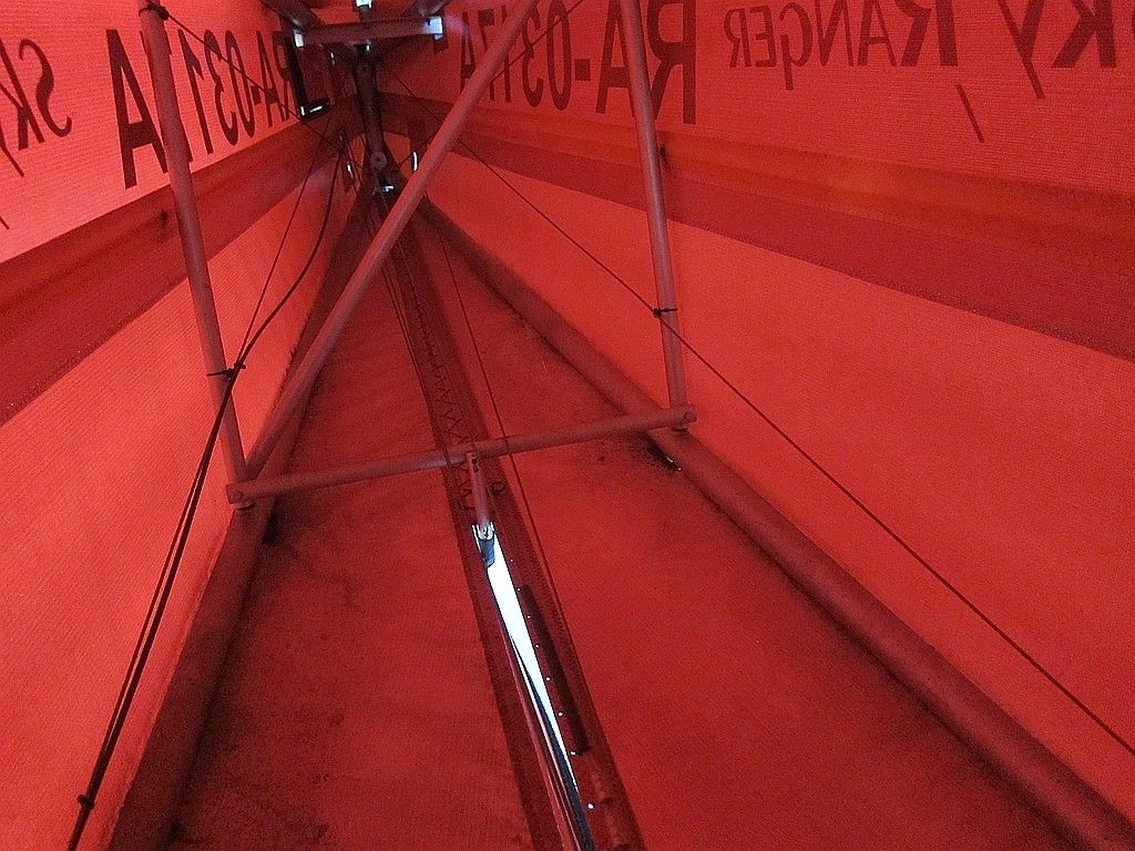

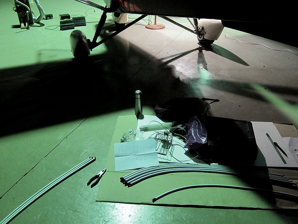

Большой аккуратности потребовали работы по восстановлению угла изгиба лат, образующих профиль крыла. Привезенный шаблон перенес на картон и по нему выровненные латы, плавно и осторожно возвращались в свои проемы.
  Достаточно много труда потребовали работы по замене радиусных шайб в рамке, удерживающей силовые трубы хвоста самолета. Расшнуровали часть тканевой обшивки, ближней к кабине и один изнутри, а один снаружи совмещал отверстия в трубах и вкручивал болты находящихся под нагрузкой деталей.
    121,8 КБ · Просмотры: 159
    162,3 КБ · Просмотры: 160
    190,3 КБ · Просмотры: 187
  В результате самолетик приобрел еще большую надежность и летучесть, в чем мы и убедились проделав полет по кругу с отличной погодой.
