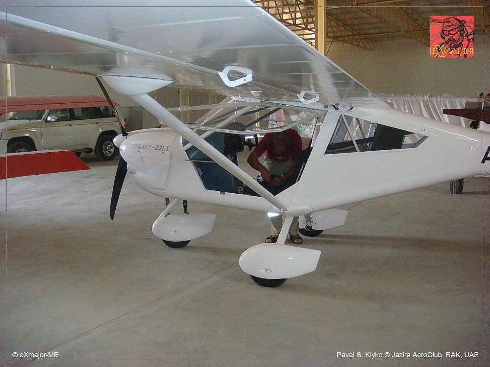

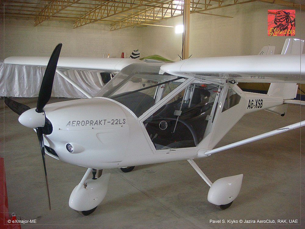

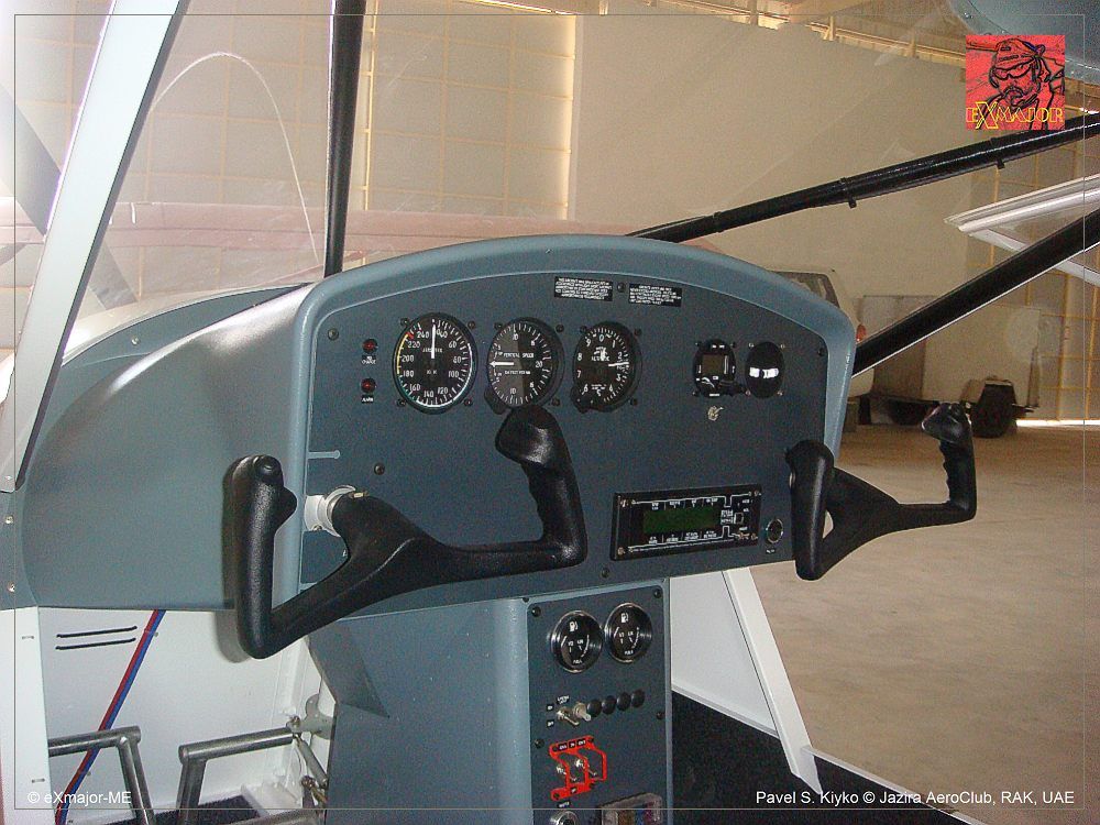

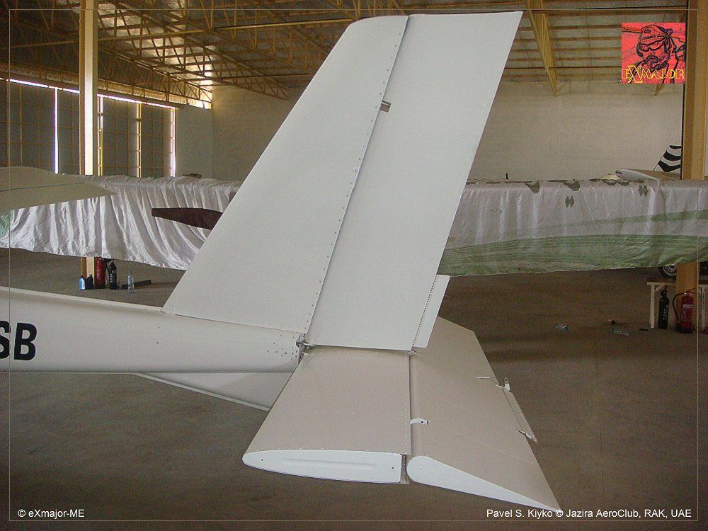

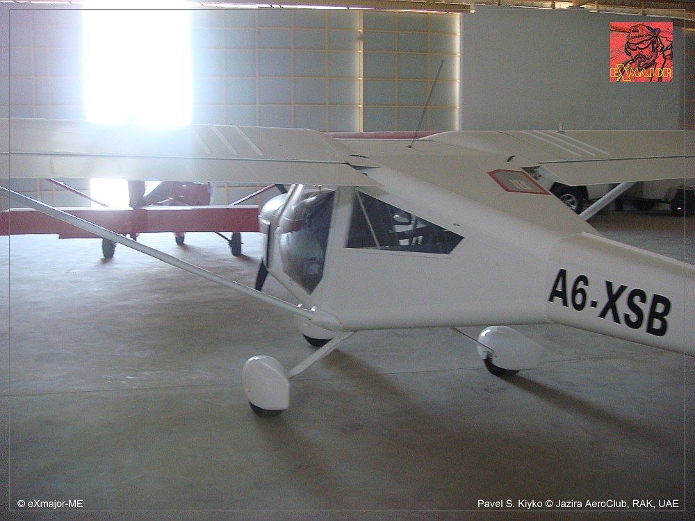

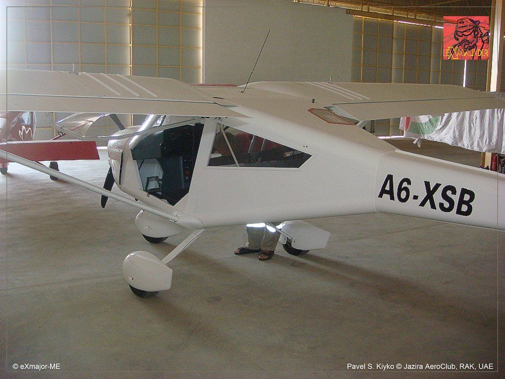

...новый самолёт (налёт 60 минут) на Эмиратщине!
...продаётся 250 000,00 AED (3,67AED=1,00USD)...
(...это не Я не продаю! ...и это сообщение не о продаже... 🙂)[sup]...к сведению![/sup]
...на фото общий вид...
/me
    133,8 КБ · Просмотры: 98
    132,1 КБ · Просмотры: 100
    130,7 КБ · Просмотры: 103
[edit]...новый самолёт (налёт 60 минут) на Эмиратщине!
(...это не Я не продаю! ...и это сообщение не о продаже... )...к сведению!
...на фото общий вид...[/edit]

ДОрого, Павел Сергеевич!
За эти деньги, в которые он "встанет" после растаможки в России, я куплю у дилера с "полным фаршем". А продаваемый Аэропракт "простенький"...
(...это не Я не продаю! ...и это сообщение не о продаже... )[sup]...к сведению![/sup]
...ХОТЕЛ ПОКАЗАТЬ, КАКИЕ ЦЕНЫ НА ЭМИРАТЩИНЕ!
...как мерс С350... ;D

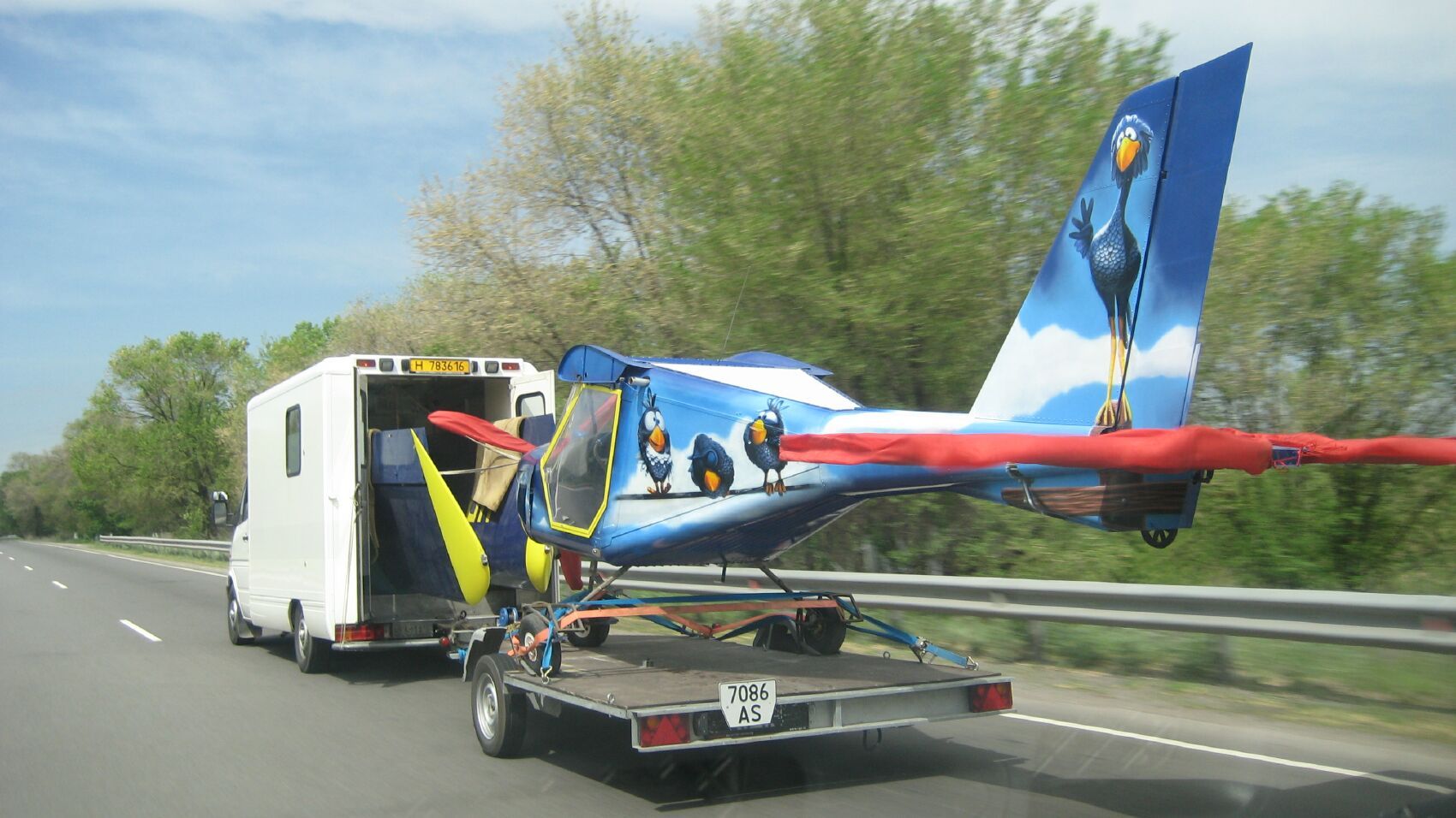

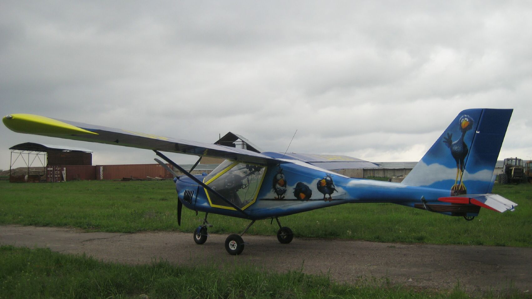

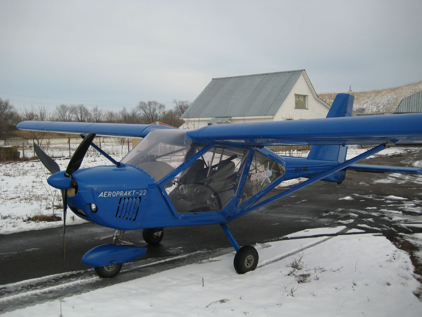

Аэропракт-22 в Алматы.
Год выпуска 2003, порядковый номер 70.
Сначало был таким!
    250,3 КБ · Просмотры: 101
    243,7 КБ · Просмотры: 98

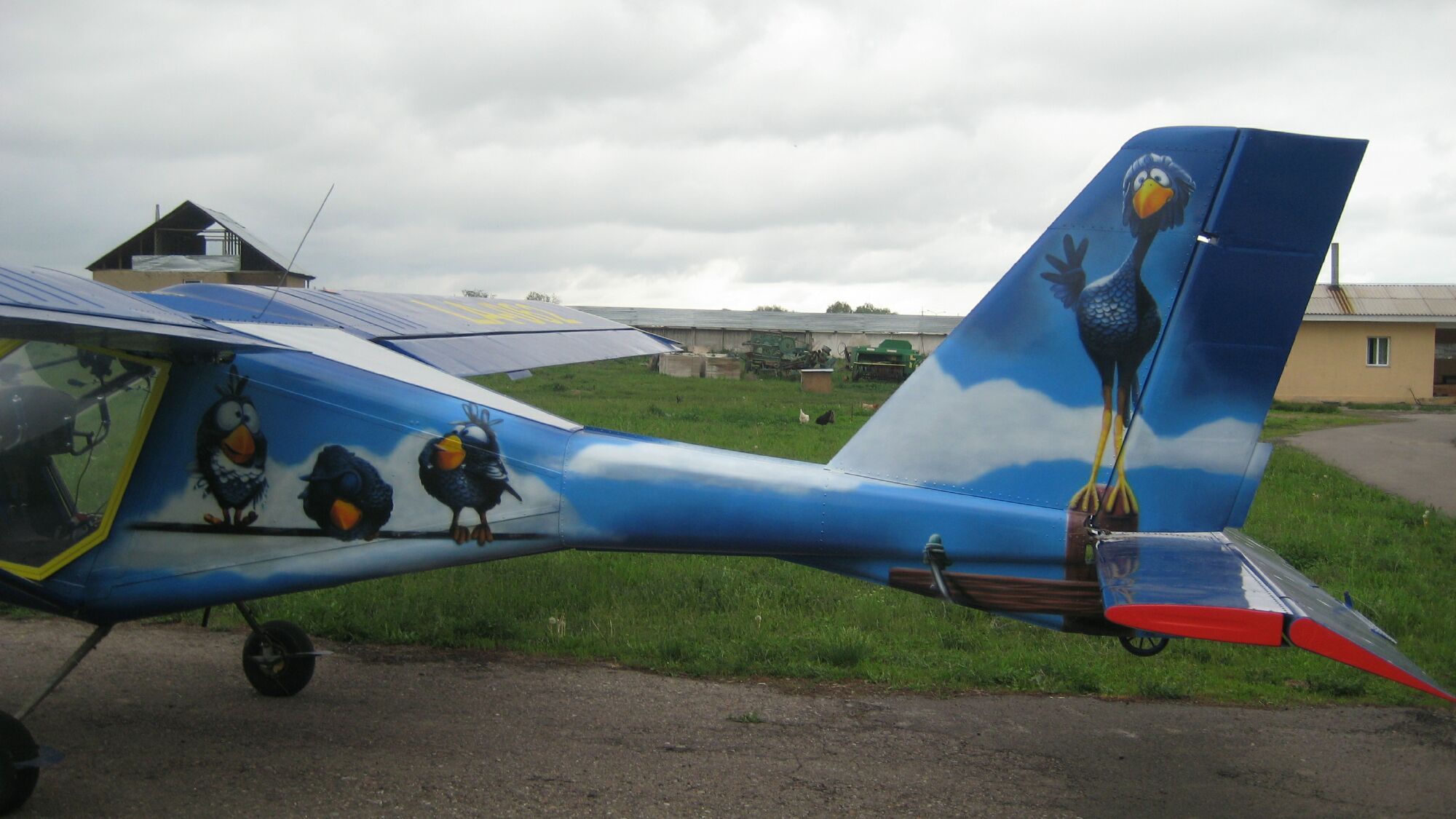

А сейчас , вот так!
Дочка хозяина самолёта, ну очень попросила!
    211,2 КБ · Просмотры: 108
    140,5 КБ · Просмотры: 138
    232,7 КБ · Просмотры: 106
А мы быстренько обмыли облетали!
    92,7 КБ · Просмотры: 132
    229 КБ · Просмотры: 101
