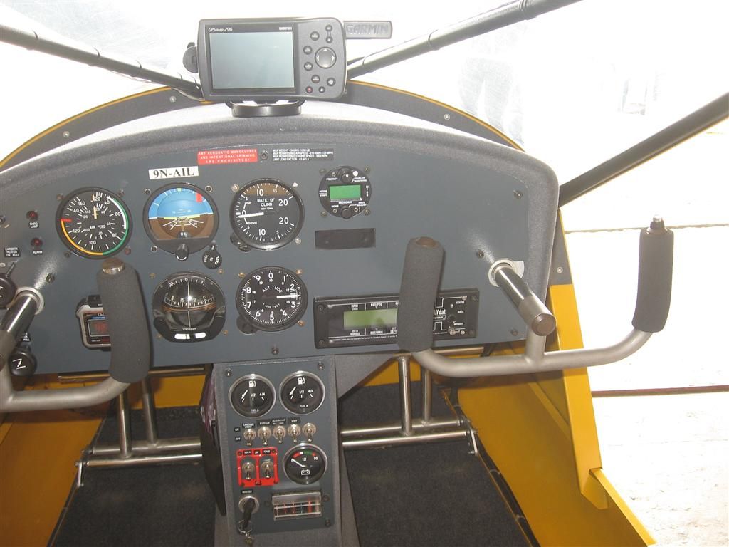

посоветуйте лучше по комплектации самолёта (в очередь за очередным становимся !) по приборной доске в частности ...есть желание в ногу со временем установить этакое цифровое -телевизионное  😱 кто что эксплуатирует ,подскажите ,пли-и-з
пока вот то ,что имеем сейчас на снимке
    91 КБ · Просмотры: 117
...в самый раз!
...да! ...больше ни чего и не надо!
...если не летаете вокруг "хвоста", тогда ещё транспондер(если есть необходимость) рядом с рацией!(онли BECKER)...
/me

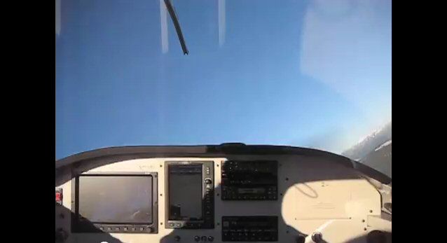

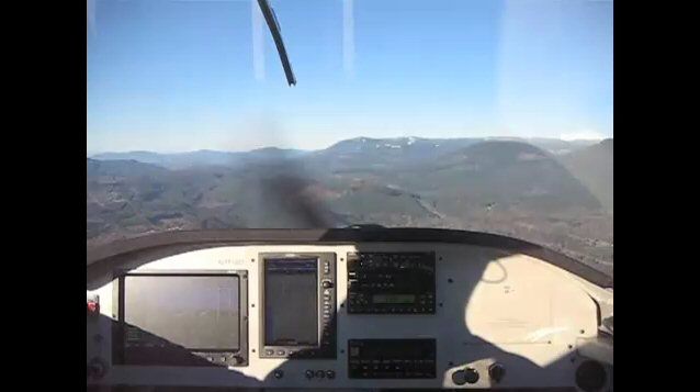

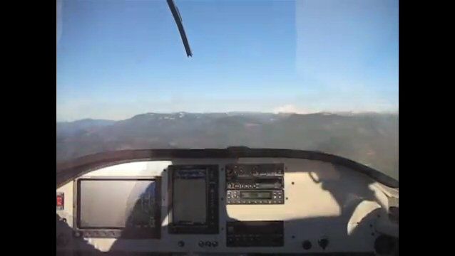

Берите с СкайВьюшкой. Помимо прочего - красиво 🙂 помимо красиво - безопасно. Синтетическое видение работает отлично - вот пример
http://www.youtube.com/watch?v=FIvYsBxhzko
Помимо прочего - красивопомимо красиво - безопасно.
...особенно [highlight]безопасно[/highlight], когда солнце заливает экран и на нём ни чего становится не видно...
...смотреть фото!
...не придумано ещё нормальных экранов работающих при ярком заливающем ВСЯ Солнцем... ;D
...эти кадры ещё раз подвердили выбор в пользу "будильников"!
пока вроде  как не пристают с этим вопросом ...а онли Векер ....это что р/ст  ??? и почему оно ...М-760 стоит и пока попросов не было  ?!
Я сторонник установки экранов Dynon. Засветка экранов в нашем самолете не грозит - они всегда в тени от крыла. Скайвью очень хорошая вешь, в составе которой есть GPS, индикация параметров двигателя, может быть включен транспондер и автопилот. Но он, пока, хорош лишь для США, для которых есть база данных и софт GPS. Без этого невозможно ввести координаты точек и использовать GPS даже в функции go to. Синтетическое изображение поверхности земли конечно радует, но не за такие деньги. Можно правда видеть истинную скорость, направление и скорость ветра.
По моему мнению, если хочется установить экран, Dynon FlightDEK-D180 очень хороший выбор.
