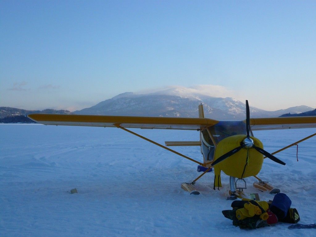

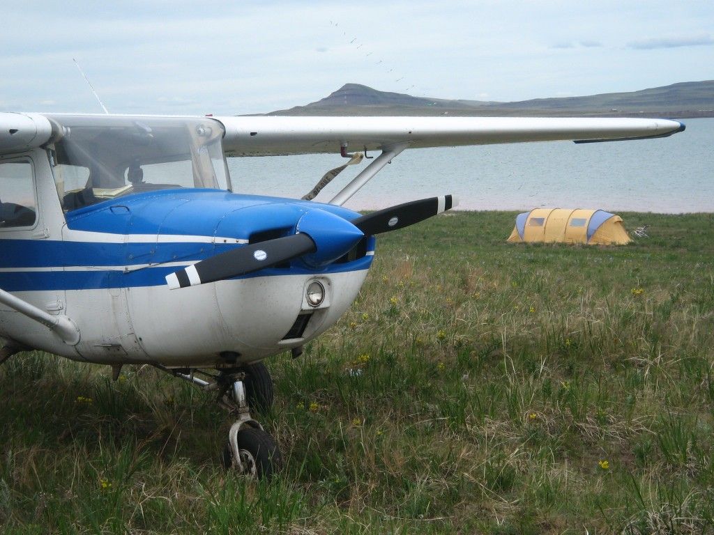

Это старенькая С-150. Кстати, о птичках (вернее о их взлетных характеристиках)-когда оба самолета сели на нетронутую снежную целину (не путать с поднятой🙂 пилот С-150 (был один) обреченно вздохнул: эх! останется она здесь до весны...  :~~)И остался до вечера пока снегоходами ему не укатали полосу. А, 22-й с ВИШОМ AIRMASTER с мешком рыбы и двумя огромными мужчинами на борту ЛЕГКО взмыл в небо :craZy. Уровень снега был такой,что человеки выходя из самолета провалились по самую.... ну,- эту из которой обычно ноги растут. ;D
На своем самолете я поставил ВИШ с лопастями более прямой формы, чем стандартные у AIRMASTER-они вроде, как менее скоростные, но зато должны гребсти получше. Ну, и в плане дизайна по-моему, поинтерестнее для этого самолета.

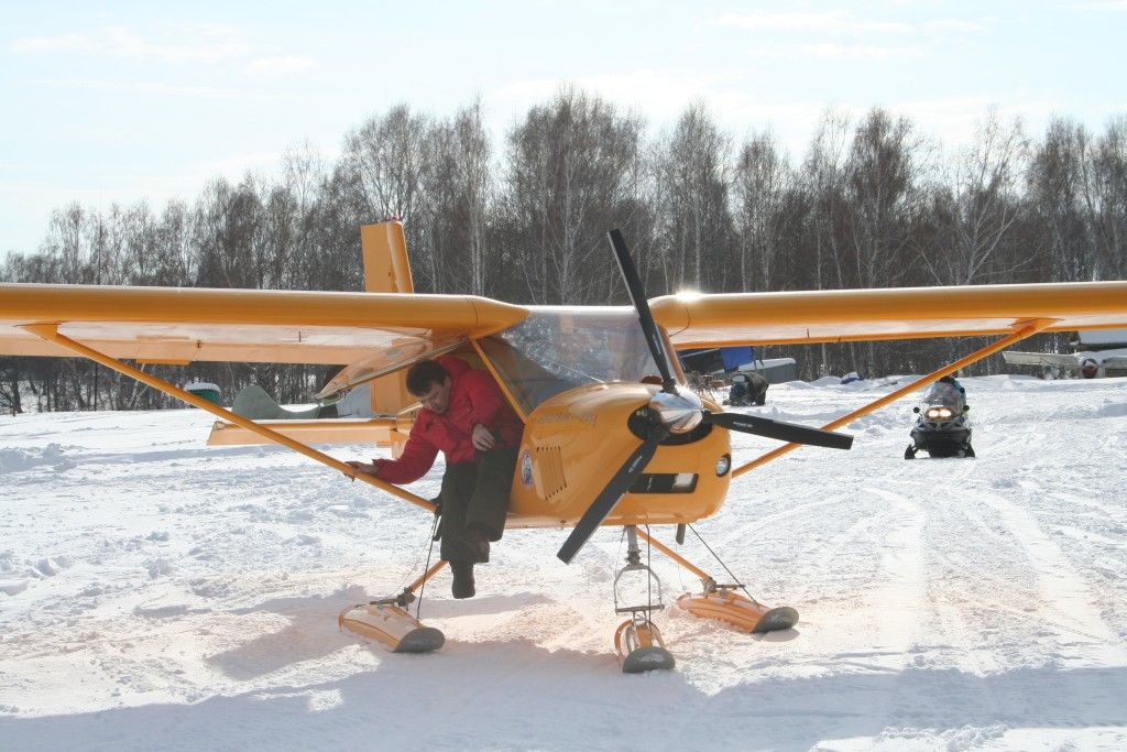

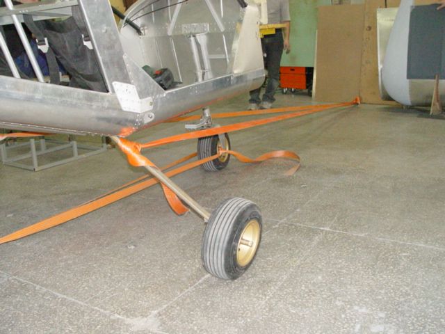

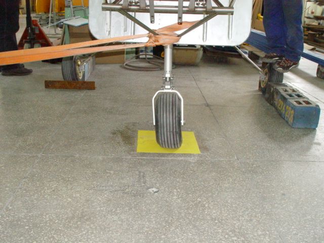

Как ведут себя стандартные лыжи на целом, глубоком снегу, не плужат ли?
На сколько проваливаеться передняя лыжа? Не цепляет ли снег пропеллером? На сколько затруднен взлёт с вышеперечисленной загрузкой и на сколько изменяется взлётная дистанция?
Бытует мнение Самарских Аеропрактовцев, что у А-22 слабая передняя стойка не приспособленная к необустроенным ВПП, хочеться услышать ответ от первого лица-эксплуотанта.
Спасибо.
...смотри здесь!
http://www.reaa.ru/cgi-bin/yabb/YaBB.pl?num=1137453699/190#190
...ответ на твой вопрос про носовую стойку!
А-22LS - является глубокой модификацией самолета А-22. Геометрия планера A-22LS такая же как и у А-22L. Конструкция переработана для расчетного взлетного веса 600 кг - в сухопутном варианте и 650 кг - в варианте на поплавках, в соответствии с требованиями категории LSA (Light Sport Airplane).
Из-за высоких требований к весу, ресурсу и технологичности изготовления деталей значительным изменениям подверглись системы управления самолетом и конструкция шасси. Крыло самолета выполнено с металлической верхней обшивкой. .
Носовая стойка шасси выполнена с пружинным газовым амортизатором, который делает руление более комфортным. Рессоры основновных опор шасси - алюминиевые. На самолете применен дюймовый авиационный крепеж.
/me

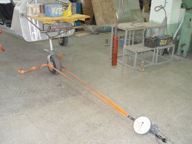

А у Киевских Аэропрактовцев бытует мнение, что у А-33 слабая передняя стойка не приспособленная к не обустроенным ВПП. ;D
Хотя с дуру можно не только переднюю стойку сломать.  🙂
А если серьезно, то стойка выдержала статиспытания в соответствии с немецкими нормами LTF-UL с запасом.
Нагрузка вертикальная 210кг, горизонтальная-назад 170кг.
Спасибо.

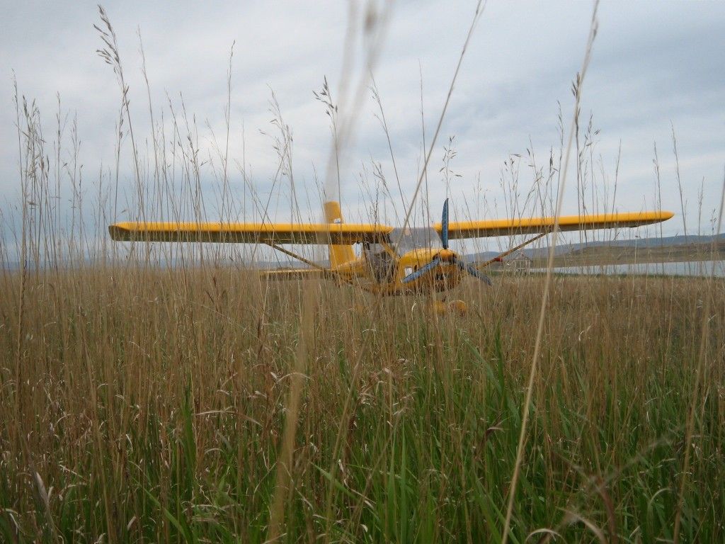

Подошва стандартных лыж практически гладкая-это имеет как мне кажется свои преимущества и недостатки, одновременно,позволяя выполнять  посадку с боковым ветром с небольшим скольжением без дополнительной боковой нагрузки на стойки. Безусловно, снос (правильнее-занос) при сильном боковом ветре есть, и по первости это немного непривычно, но разворачивающий момент легко компенсируется педалями, что в совокупности с высокой аэродинамической эфективностью р.н.+легкостью самолета делает взлет и посадку ненапряжными. При взлете отрыв передней стойки происходит на скорости 40км/ч, но если приперло (к примеру, короткая и кривая полоса) можно (опять-же благодаря легкому весу самого самолета+очень высокой аэродинамической эфективности р.в.) оторвать ее при меньшей скорости-это к вопросу о передней лыже. По передней стойке. Смотря насколько "необустроена" ВПП. "Чего только не придумают эти русские, чтобы не строить дорог-сказали японцы, глядя на КаМАЗ-4310"... Нельзя требовать от этого самолета, чтобы он безнаказанно садился на пахоту, болото и прочие валуны (иначе он превратится в Ан-2) Мне приходилось садиться на грунтовые  дороги, берег озера (в паре с С-150 с ну-очень крепкой передней стойкой, и вообще ну очень крепкой и такой-же тяжелой) Угадайте, с двух раз кто разбегался громыхая, по кочкам дольше 😉
