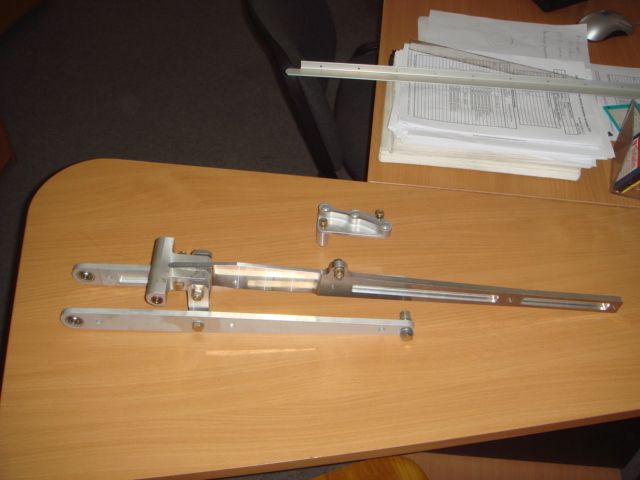

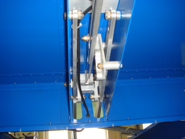

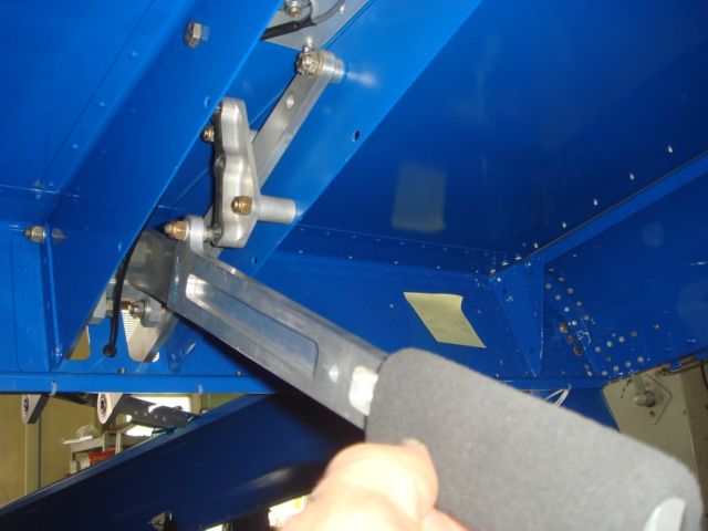

Давно обещал фото нового механизма выпуска закрылков. На фото нижняя панель отсутствует.

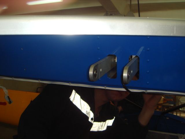

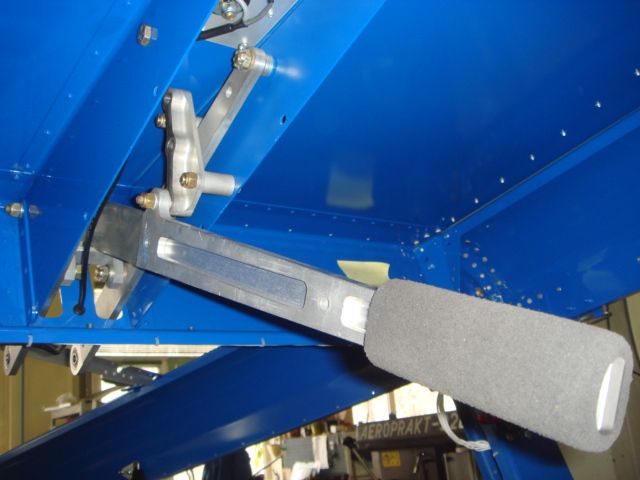

Тянем рукоятку вправо - выводим ее из фиксированного положения.

Да, это устанавливается на новую версию называемую А-22LS(Light Sport) с увеличенным взлетным весом до 600кг. Вес пустого увеличился всего на 10кг. В этом самолете переработана вся система управления, новое шасси, капот и увеличены сечения основных силовых элементов под возросший взлетный вес.

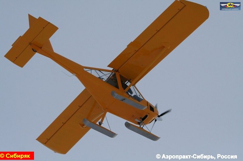

...особенно с ВИШом, как на этом Сибирском...
Кроме красоты ВИШ делает А-22 практически сходным с мотодельтапланом по взлетным характеристикам. Самолет-то легонький... Скороподъемность в наборе (два человека) доходит до 8м/с, угол набора-как у "арбуза" :~~) А, вот так выглядит наша приборка в так-сказать законченном виде.
