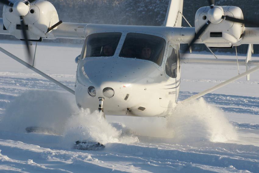

Как ведут себя стандартные лыжи на целом, глубоком снегу, не плужат ли?[highlight]На сколько проваливаеться передняя лыжа? Не цепляет ли снег пропеллером?[/highlight] На сколько затруднен взлёт с вышеперечисленной загрузкой и на сколько изменяется взлётная дистанция?
На эти вопросы ПЛИЗ)
Что в Вашем понимании значит "плужат"? У горнолыжников этот термин означает сведенные вместе носки лыж, разведенные задники. Взлетную дистанцию не мерили, но он  смог взлететь с глубокого, неукатанного снега при полной загрузке и полными баками (в отличии от той-же С-150 с одним пилотом). Передний лыжонок не проваливается. Винт снег не цепляет.
Это значит, что Лыжа, из за маленького радиуса взъёма не подминает снег под себя, наезжая на него, а толкает его впереди, разбрасывая по сторонам (След от такой лыжи остаёться с нагребенными бугорками по краям) или верхняя кромка  рыхлого снега во время взлёта, из за малой высоты взъёма находиться выше чем носок лыжи.  В результате того и другого возникает дополнительное сопротивление и удлинняется разбег. На снимке второй случай.

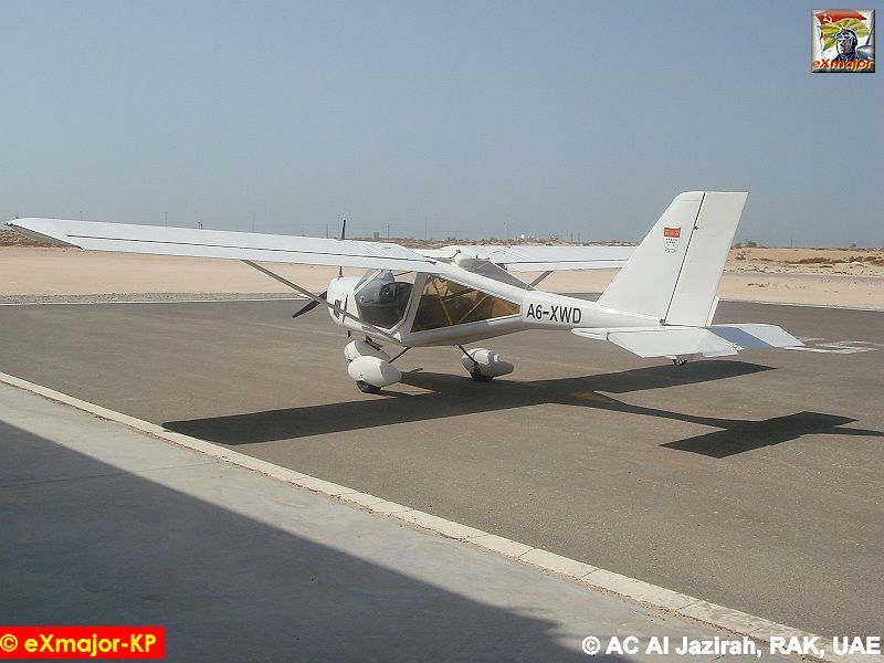

...что Вы Весной про снег про лыжи!
...размораживайтесь...
...вот Аравийская пустыня, Аравийский Персидский Залив!(Arabick Gulf).
...всегда песок, всегда жара, всегда "испарина"-дымка!
...лыжи не применимы. 😉
...из-за отсутствия снега, как токового!

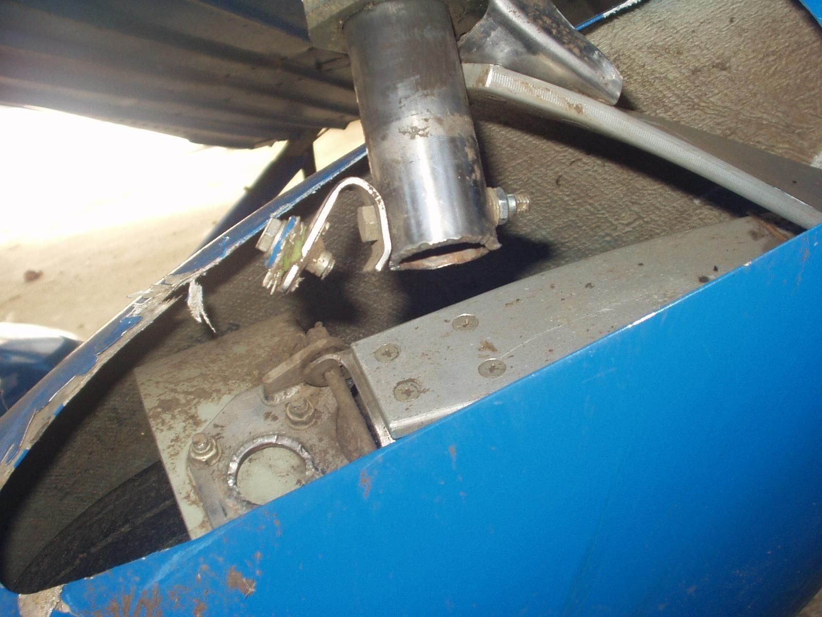

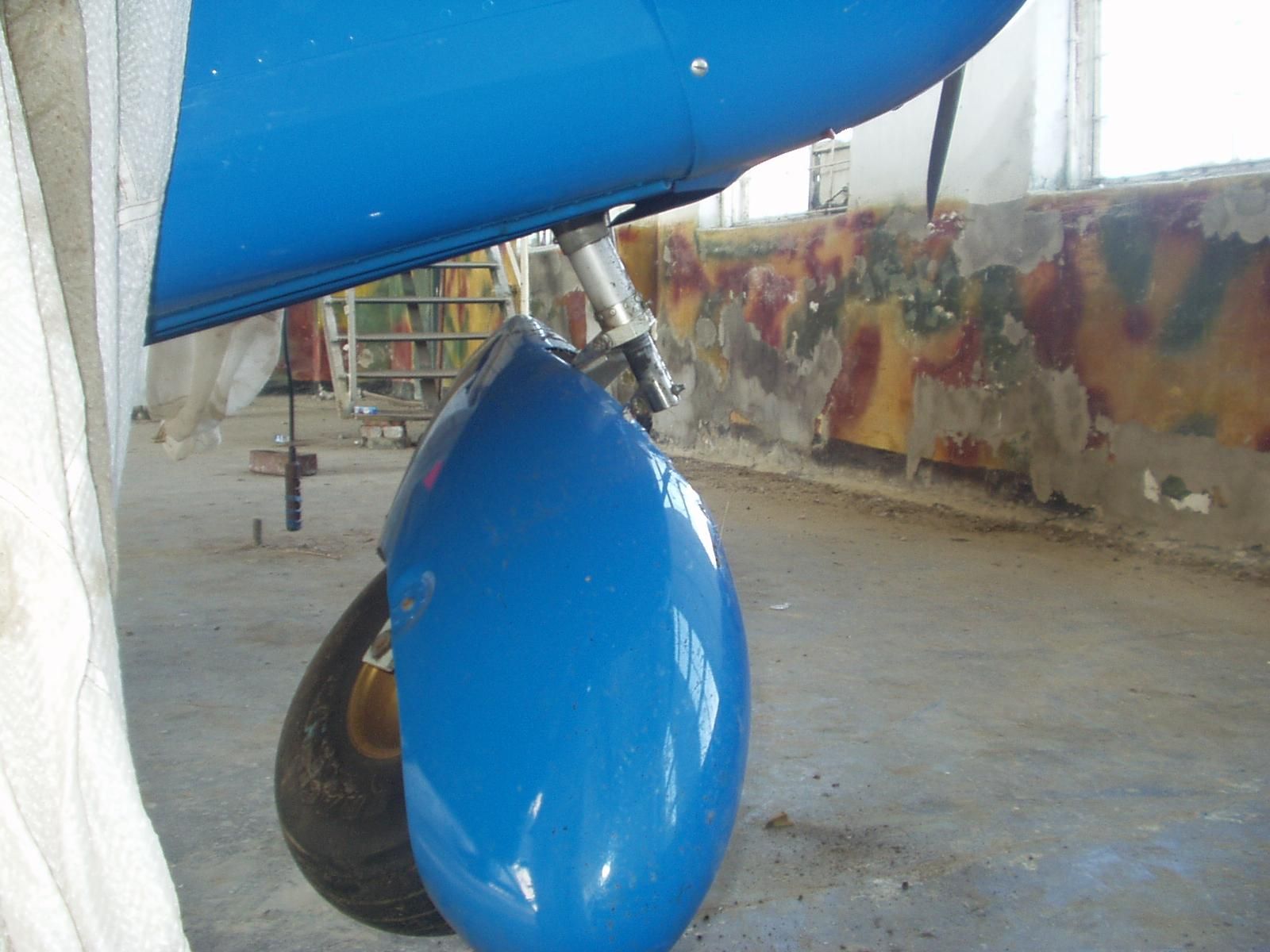

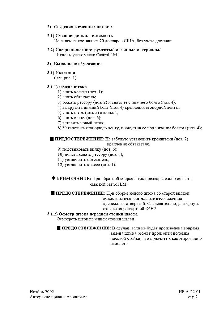

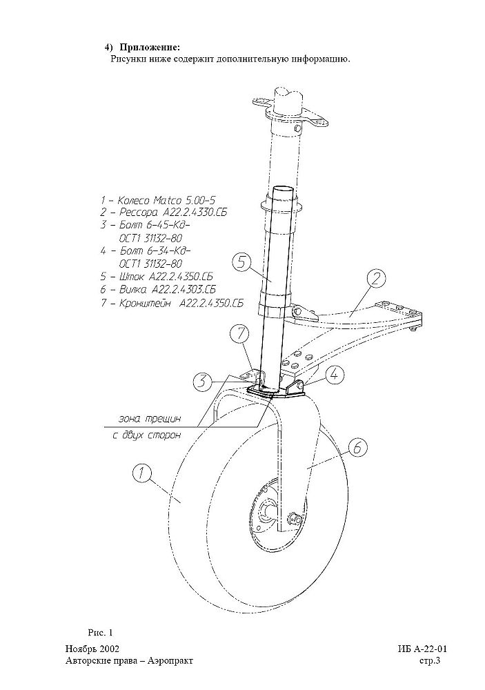

Летали с бетона, стойка сломалась на рулении после посадки.
    141 КБ · Просмотры: 213
На фото видно место сварки.
Кстати после ремонта Аэропракт выпустил бюллетень по усилению стойки. Сейчас летаю с грунта, проблем никаких.
