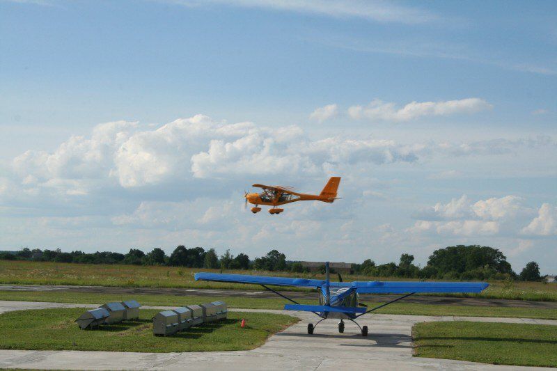

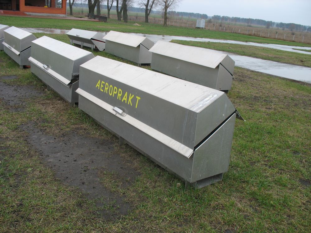

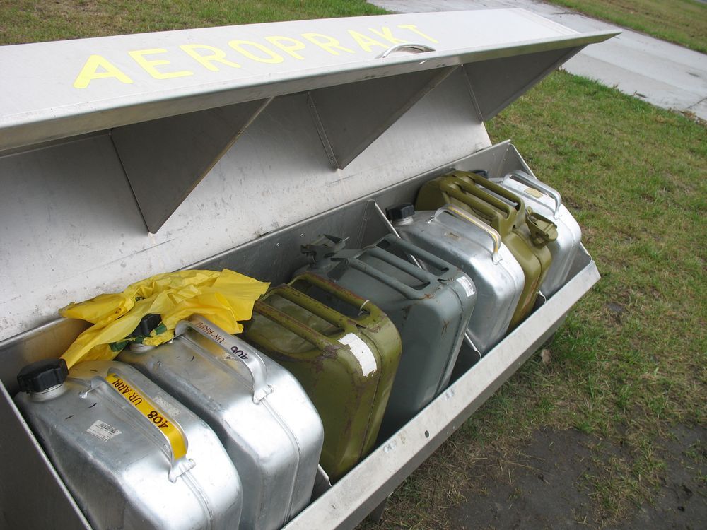

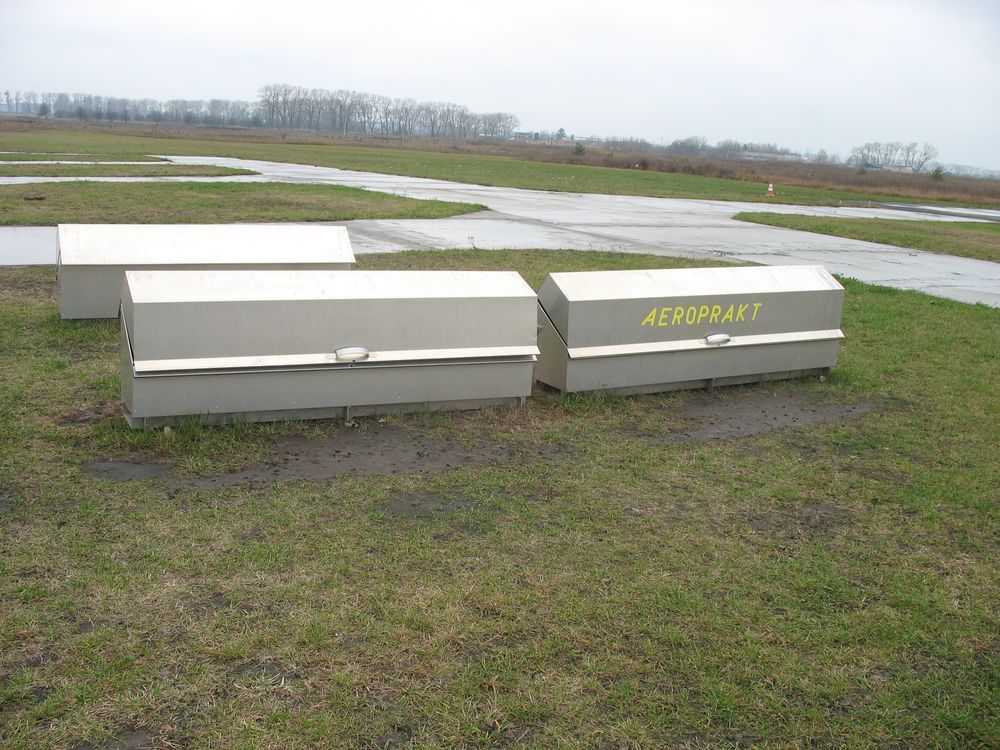

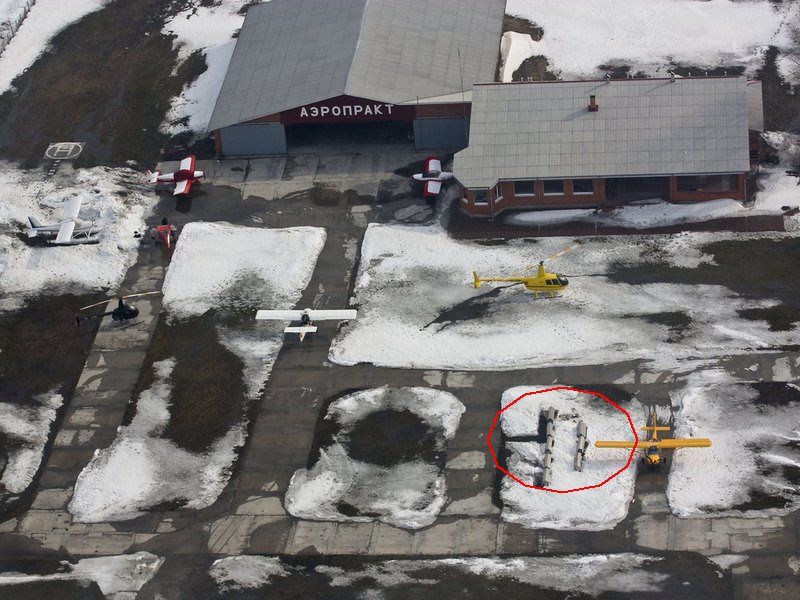

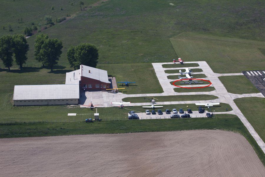

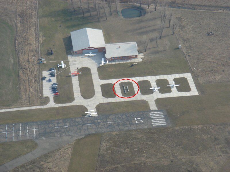

@ Amir tmr ...для Аэропрактов, да и для любых других эропланов вам необходимо сделать стояночные ящики(по примеру Аэропракта, аэродром Наливайковка)
...очень нужная, необходимая и удобная вещь...
...склепать такие "радикули" не составит труда, можно и колёса пришпандорить. 😉

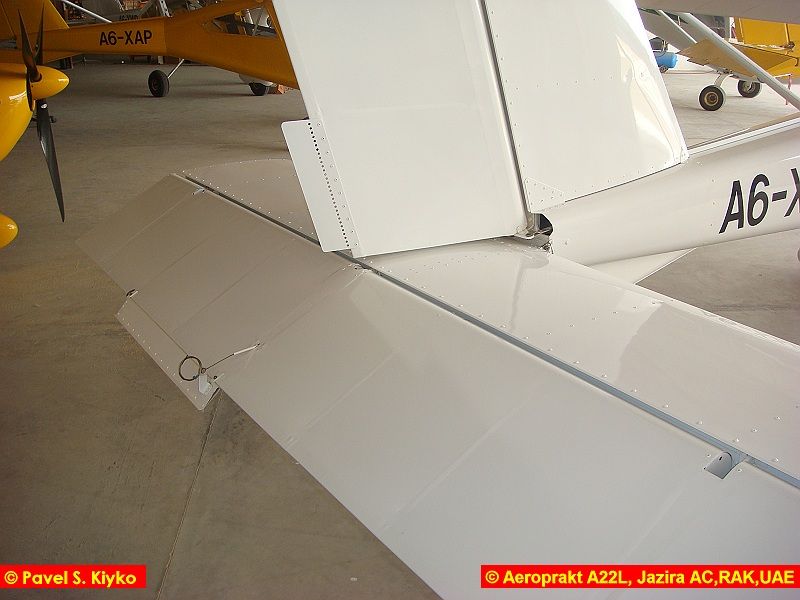

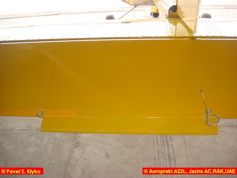

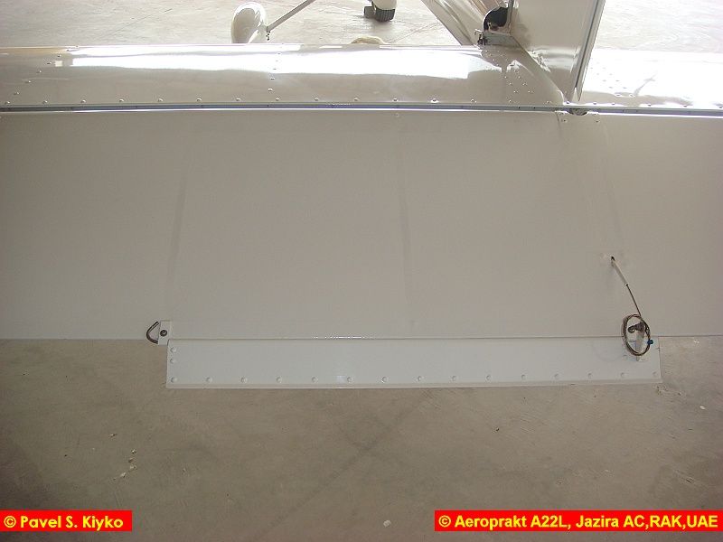

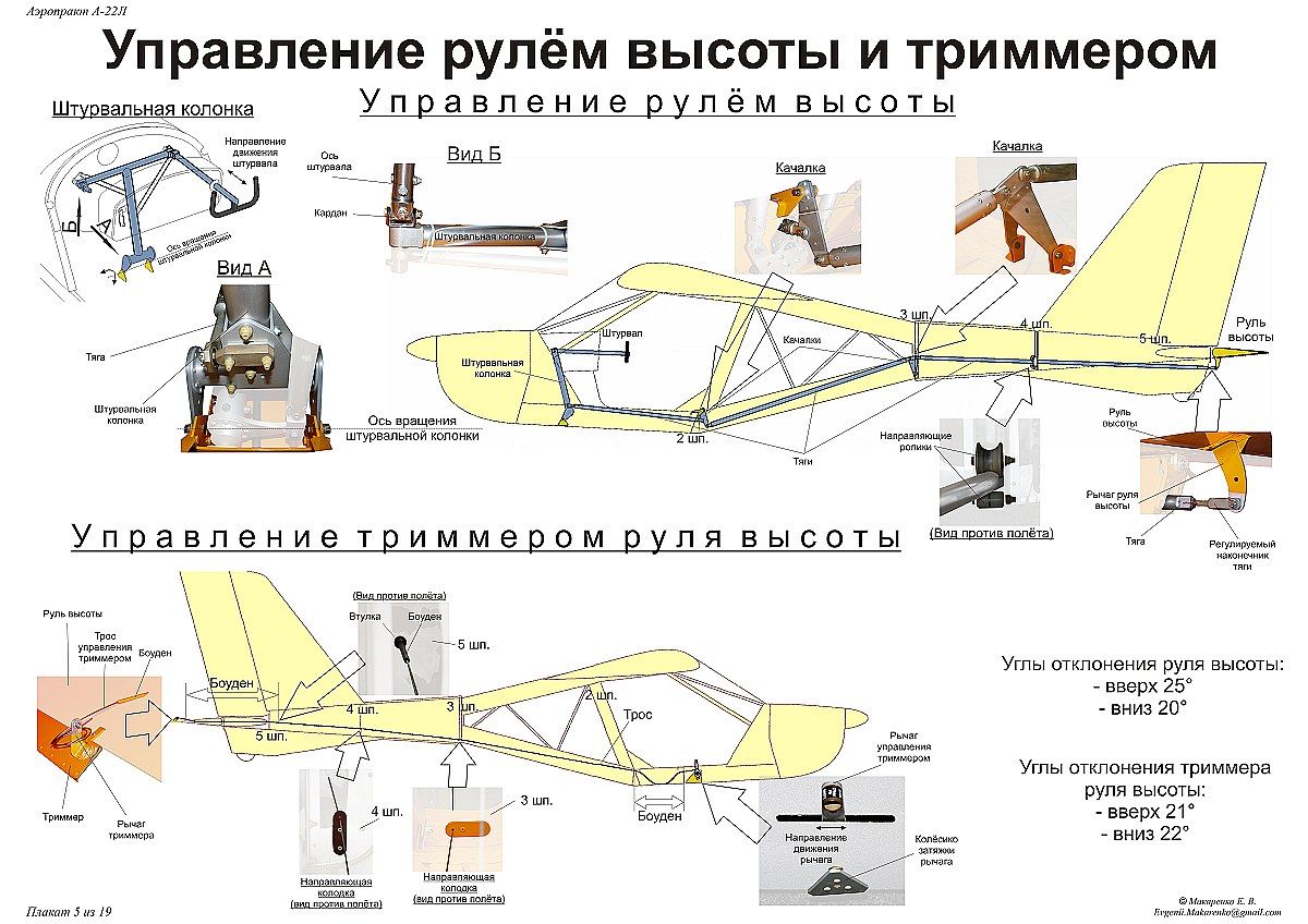

Подскажите как работает электро триммер на А22?
Есть фото?

...такого триммера на А22 - нет!
Не правда! Есть такая опция!
Устроен механизм электротриммера очень просто - за сиденьями пилотов на нижней панели обшивки установлена рулевая машинка, которая управляет с помощью троса стандартным триммером РВ. Управление триммером осуществляется с помощью кнопок что расположены на рукоятке управления.

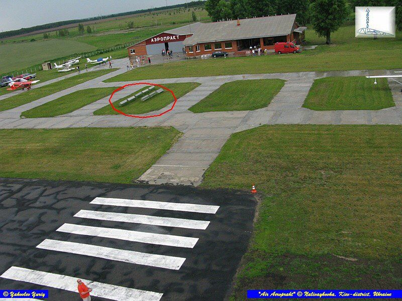

...есть чертежи и раскрой Ваших ящиков ???
Где то были эскизы. Если найду - выложу.
...и на А22[sup]ом[/sup] тоже есть ?  😱
...Юрий, ты же уже А22[sup]ые[/sup] не строишь, а опция есть... 😱
...был вопрос:
...на А22 !!! ...а не А22L / A22L2 / A22LS.
...помоему Я ответил ПРАВИЛЬНО и ПРАВДИВО! 😉
