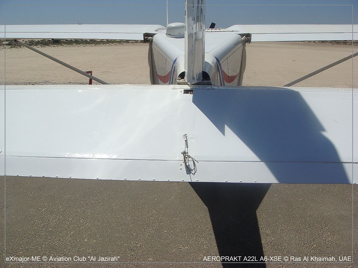

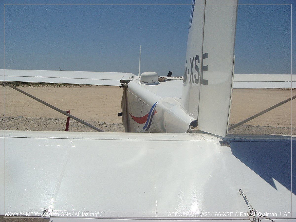

...и ещё триммер Ру.Вы. Аэропракт А22Л
    195,5 КБ · Просмотры: 77
    158,8 КБ · Просмотры: 78

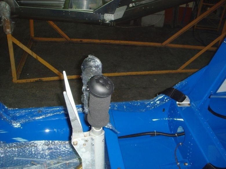

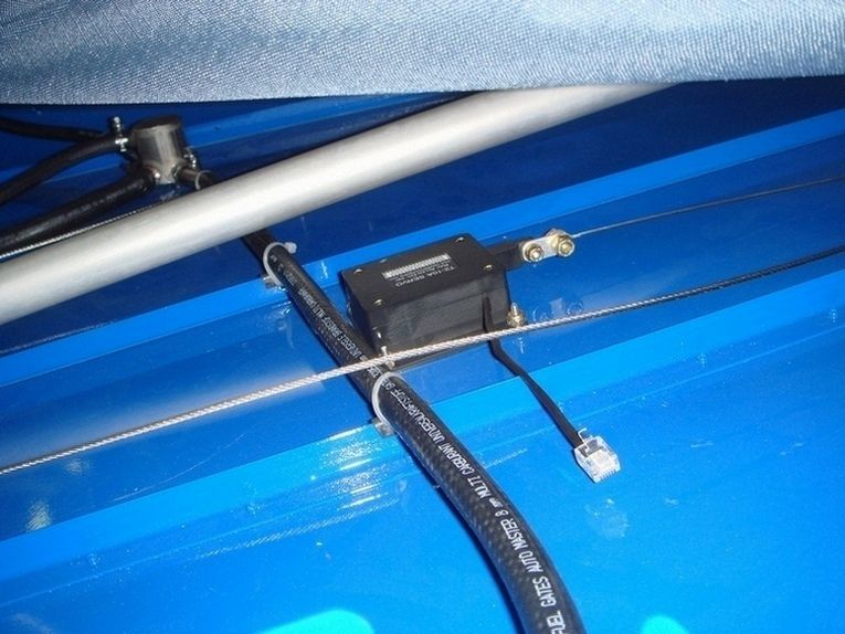

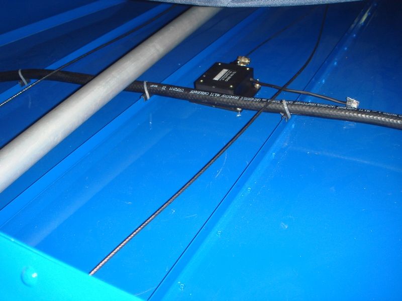

Есть фото электро триммера?
Электромеханизм крепится к нижней панели фюзеляжа, что за кабиной. К штоку электромеханизма крепится трос управления триммером РВ. Трос, в свою очередь, управляет триммером с помощью качалки. Натяжение в тросе создает пружина-торсион, которая одновременно является осью для центральной и левой петли навески триммера РВ. На верхней части рукоятки ручки управления или штурвала имеются кнопки управления триммера. Давишь переднюю - на пикирование, заднюю - на кабрирование. Индикатор положения триммера РВ расположен на нижней приборной панели.
На фото установка электромеханизма и рукоятка на собираемом самолете.
    50,5 КБ · Просмотры: 91
    72,3 КБ · Просмотры: 115
    63,6 КБ · Просмотры: 111
