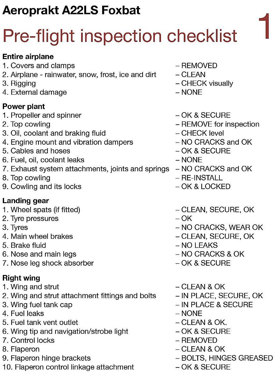

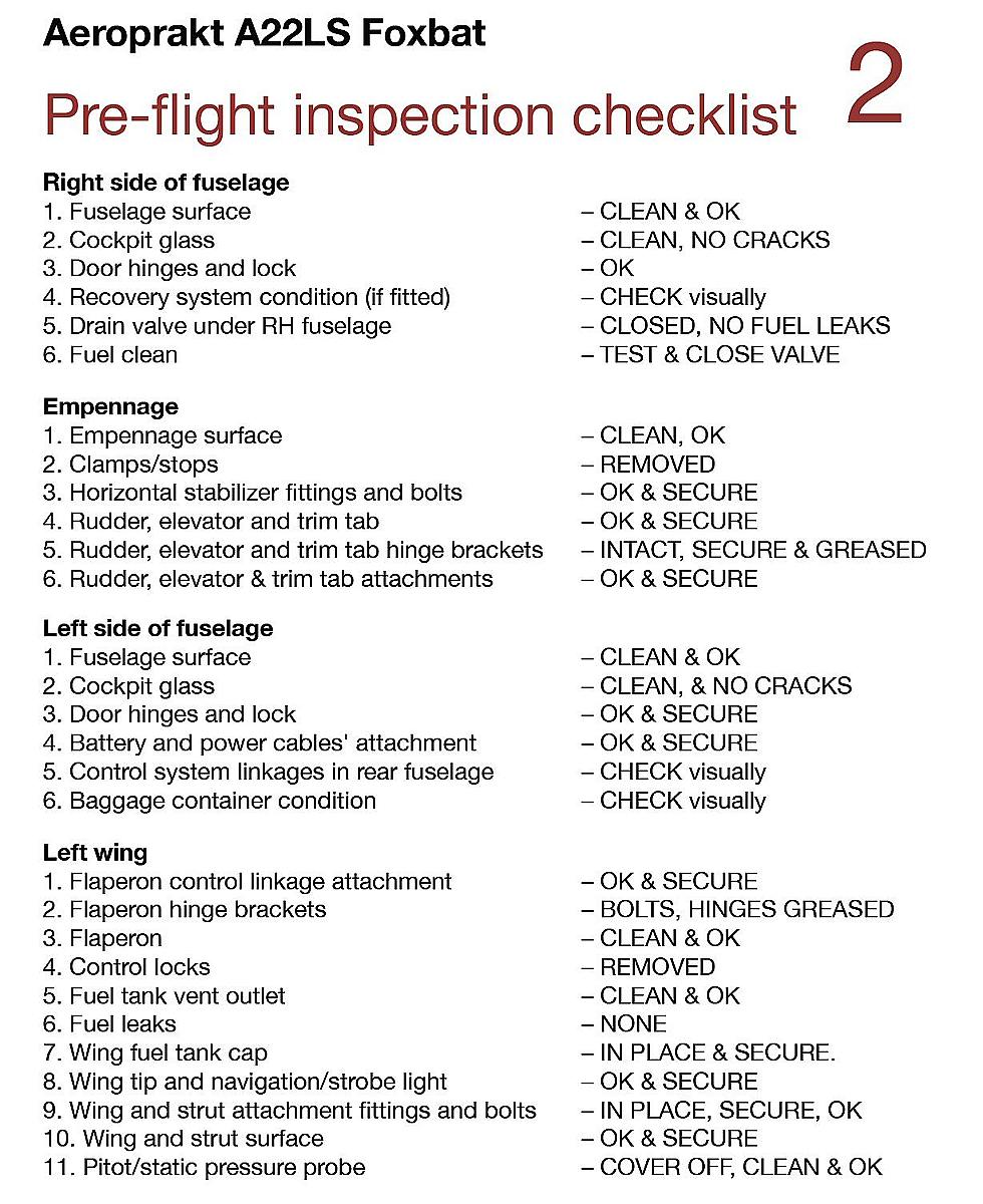

Aeroprakt A22LS Foxbat
Pre-flight inspection checklist 1 & 2
Переведи на Великий и Могучий!
Заламинируй и в кабину!
    191,1 КБ · Просмотры: 109
    188,5 КБ · Просмотры: 119

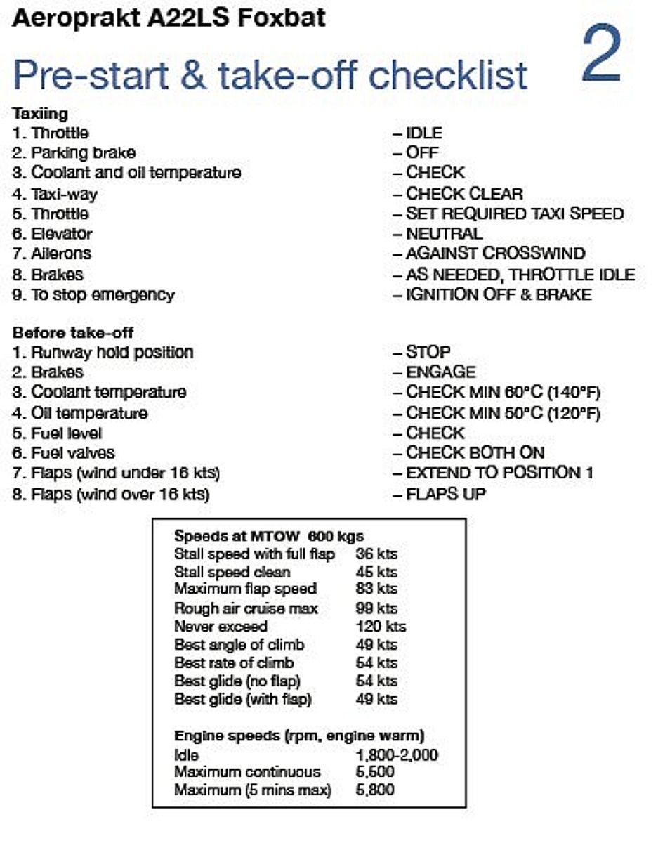

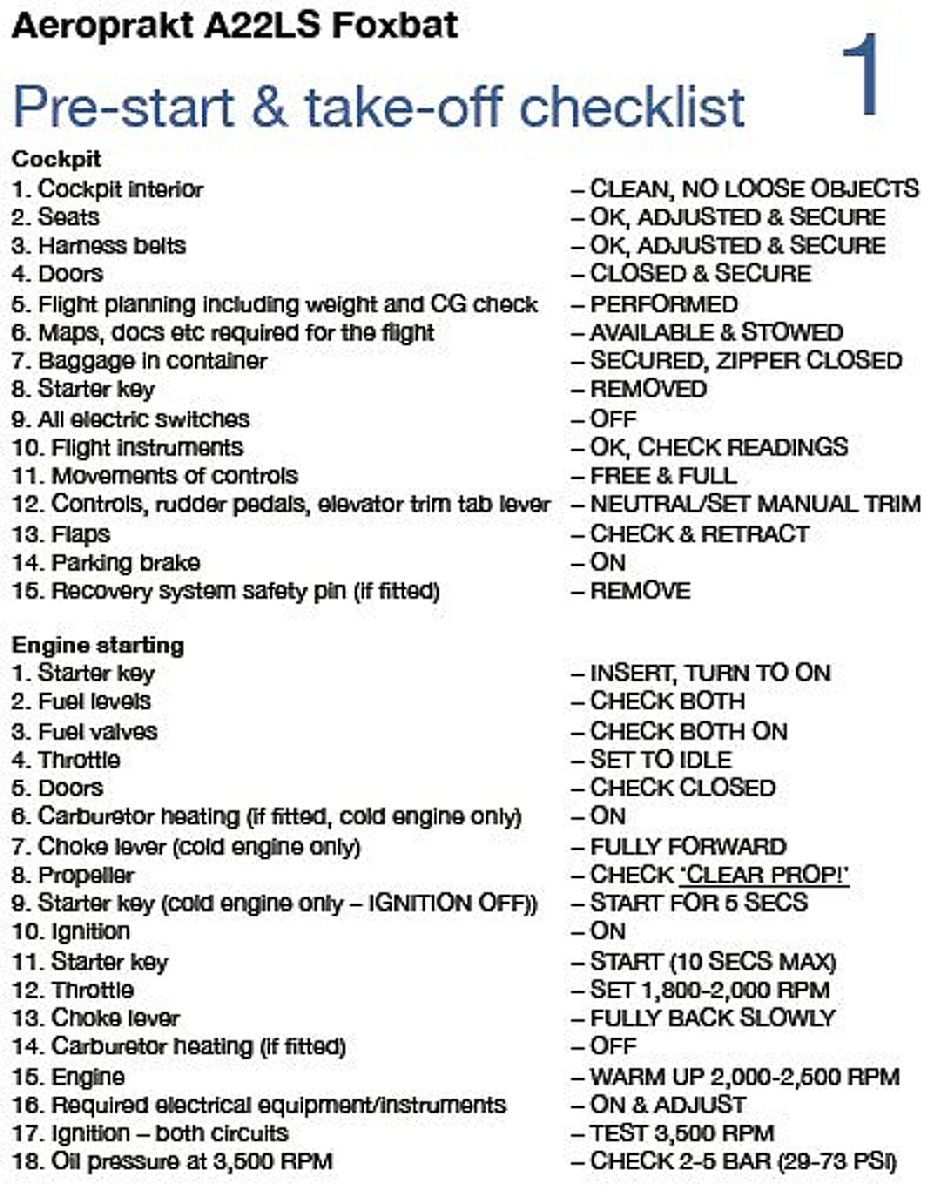

Pre-start Checklist 1 & 2
    186,4 КБ · Просмотры: 113
    130,9 КБ · Просмотры: 114
