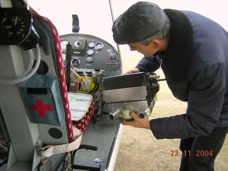

При -20 летать на СЛА конечно удовольствие сомнительное, а вот при -10-15 почему бы и нет если погода хорошая и в кабине тепло. Кстати на А-22 установить печку печку особой проблемы не вижу. В свое время я установил печку на Х-32 и летали зимой без проблем. А главное, что к весеннему сезону АХР пилоты имели возможность поддерживать летные навыки, а некоторые и вообще заново учились, не говоря уже просто о полетах "выходного дня". Сейчас расскажу чуть подробнее.
За основу взял обычную жигулевскую печку от заднеприводной классики ( стоит копейки), нижнюю открывающуюся створку убрал и заменил немного доработанным коробом из мягкого алюминиевого листа и прикрепил патрубки обдува- один центральный на стекло и два к ногам заднего пассажира. Ноги переднего пилота обдувались воздухом из двух продольных щелей в коробе со слегка отогнутыми направляющими для потока воздуха налево и направо. Сама же печка закреплена в Бекасе на  центральной балке за "бородой" под приборной доской. Подключили отопитель параллельно в штатную систему охлаждения Ротакса-912 посредством тройников, сваренных из полдюймовой трубки, а шланги протянули вдоль борта и закрепили хомутами. Двухпозиционный электрический выключатель установили прямо на приборной доске. Также установили обычный водопроводный шаровый краник в подающей магистрали для отключения печки в теплый период. Поначалу установили дополнительный насос от газелевской печки для лучшей прокачки антифриза через отопитель, но впоследствии оказалось, что и штатной помпы 912-го Ротакса более чем достаточно. А на А-22 двигатель еще более удачно расположен  и место под приборной доской думаю тоже найдется. А уж закрепить отопитель и протянуть два шланга из-под капота при желании даже начинающий слесарь сможет. Для творческих экпериментов тут как говорится огромное поле, в том числе и кому какой отопитель  контруктивно лучше подойдет, чтобы меньше возиться с доработками. Но главное, что автомобильный отопитель стоит копейки по сравнению с Вебасто и им подобными, намного проще в монтаже и последующей эксплуатации. Так что не мерзните и летайте на здоровье. Всем удачных полетов! На фото я как раз устанавливаю печку на самолет

И все же, думаю, что с жидкостным отопителем от штатной ситемы охлаждения на приведенном мною примере, отопление будет гораздо эффективнее. Мы летали до -20 мороза, стекла были чистые и в кабине настоящий "ташкент", как в жигулях, теплоподачу легко регулировать, а в последующем мы еще и сделали дополнительный лючек для забора на печку набегающего потока и штатный вентилятор отопителя включали только на земле или уже при очень низких температурах.
Внушительная конструкция!

Ну что касается утяжеления на 3кг., то ради тепла в кабине с этим можно вполне смириться, тем более что на лето его легко демонтировать. А что касается "вмешательства" в систему охлаждения, то абсолютно никаких проблем в её работе нет (проверено не одним годом эксплуатации). Здесь я просто поделился уже имеющимся опытом по данной проблеме, причем простым и вполне доступным, а какую систему обогрева выбрать каждый решит сам, но думаю, что и мой пример будет кому-то полезен. Всех с праздником и удачных полетов!
