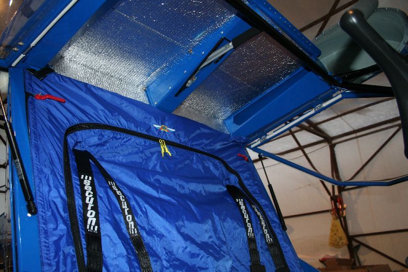

Сань, ты чего А-22 себе прикупил? 😱 Чего-чего-холодно у нас здесь, вот и извращаемся(экспериментируем то есть). Теплый поток от радиатора попадает в нашу горячую печку, затем  делится на двое-одна часть(большая) идет в кабину, вторая (поменьше) в ресивер (там термодатчик поставили, приборчик в кабине). В торпедо вентиляторы 90мм на 3000об/мин обдувают переднее стекло и гоняють Благодать по кабине. Всю кабину я утепляю самоклеящимся серебристым пористым материалом. За спиной-шторка утепленная специальная с доступом в багажник через замок на молнии. Так-что не тот Сибиряк, кто морозу не боится, а тот кто эфективные печки ставит и утепляется :IMHO
Так выглядит шторка(кстати тоже продается 😉) Эксплуатанты ее и летом не снимают(крепится на липучке)-меньше сквозняков и пыли в кабине.
