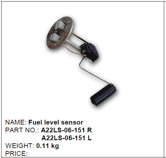

На A-22LS столкнулся с двумя моментами:
- если открыты оба пожарных крана, то расход идет больше с левого бака;
- безбожно врет датчик уровня топлива правого бака ( из за этого мой пилот прекратил полет по маршруту на авиалесоохране и сел на дозаправку). При дозаправке в бак влезло всего 18 л - а так лампочка уже загорелась.
Какой тип датчика стоит и как с этим бороться?
Если жигулевский - то заменить его не составит труда.
В районе дренажных трубок давление воздуха в полете разное, из за чего появляется разность в уровнях топлива по бакам. В этом ничего страшного нет - даже если в одном баке пусто, а в другом топлива больше половины, соединение топливных трубок от баков происходит на 1 м ниже баков и никакая разность давления около дренажей не приведет к продавливанию воздуха к двигателю. Только при полных баках может быть выход какого то количества топлива через дренажную трубку одного из баков, но этого легко избежать перекрыв на время один из баков.
Мы используем датчики уровня топлива от ВАЗ-2104, много изменяя в нем, поэтому просто заменить не получится. Мы сможем выслать замену через Вашего дилера, но прежде нам необходимо знать:
1. Это стандартный бак или увеличенного объема?
2. При каком положении стрелки указателя уровня топлива загорелась лампочка малого уровня?
ОТВЕТ:
1. Бак стандартный - 45 л.
2. Лампочка малого уровня загорается при положении стрелки - минимум ( почти пустой) хотя в баке остается 25 - 28 л. Стрелка при полном баке сначала показывает "Полный", а когда доходит до 2/3 резко палает вниз и загорается лампочка. Может поплавок где цепляется? Если бы поплавок "утонул" то и полный бак не показывал бы?
Если есть возможность выслать датчик - наш диллер Невельский М.А. фирма "МВЕН" г. Казань. И еще рессивер пожалуйста - оплату гарантирую
Возможность есть. Согласуем все с дилером и вышлем вместе с ресивером. Датчик уровня топлива меняем по гарантии. Подскажите серийный номер самолета.
s/n 091, приобретен через МВЕН в 2011г.
