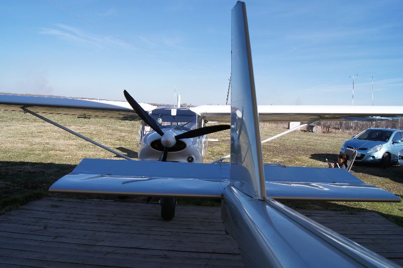

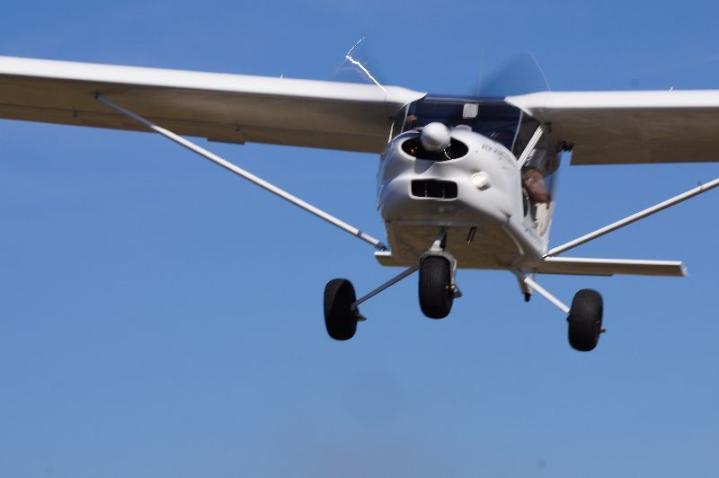

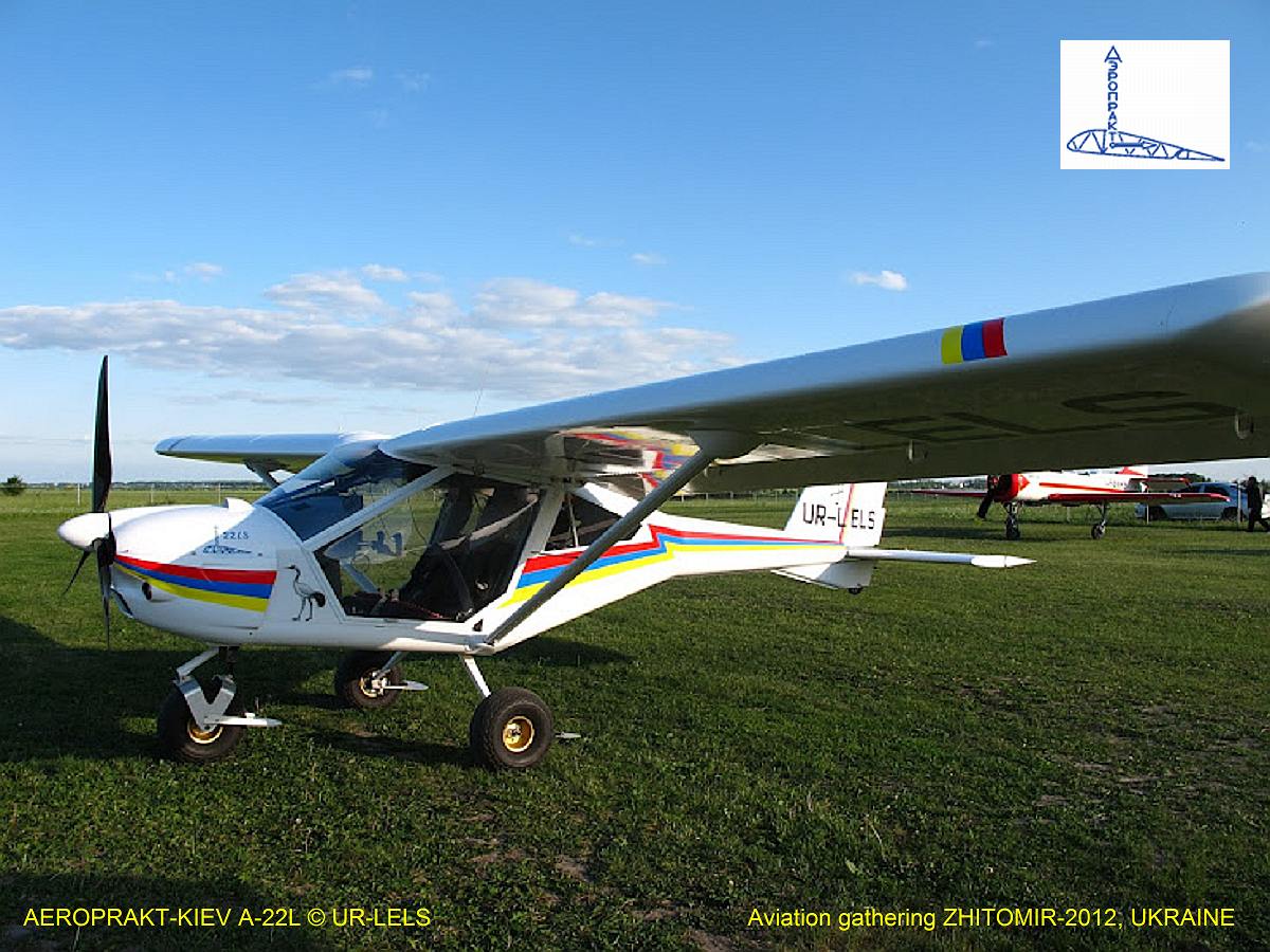

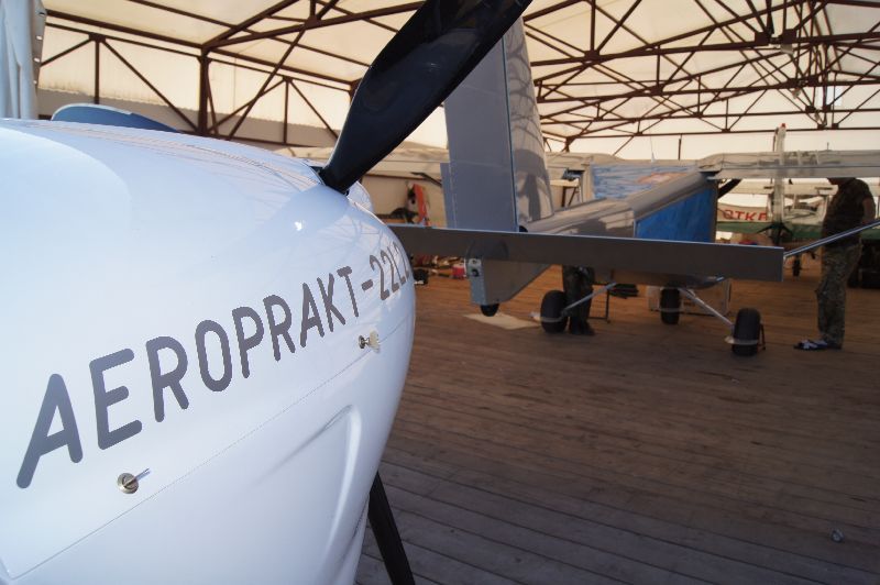

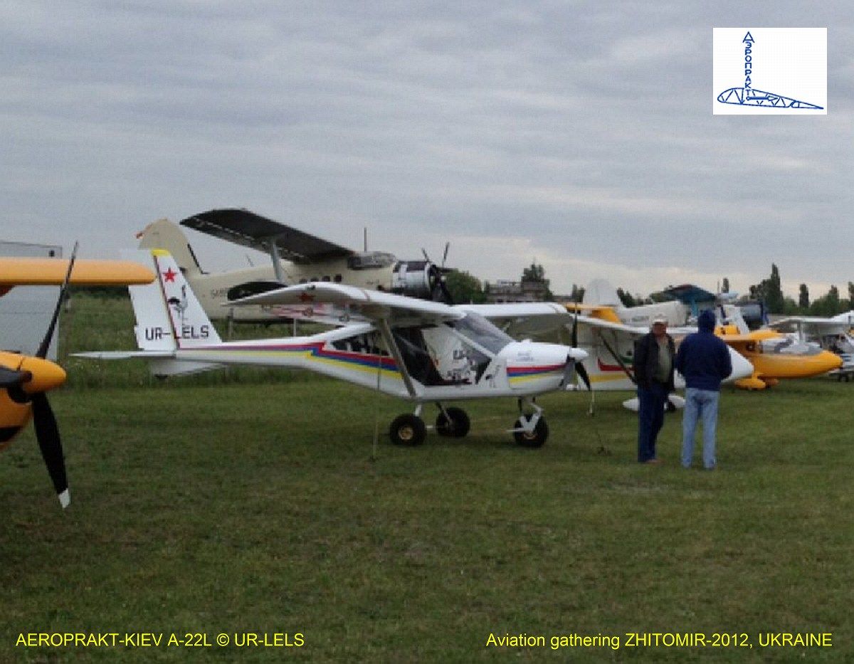

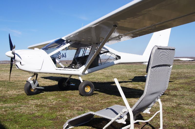

...а вот А22L со слёта в Житомире-2012(Украина)...
    149 КБ · Просмотры: 102
    168,4 КБ · Просмотры: 128
    173,7 КБ · Просмотры: 110

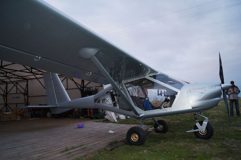

Один-Серый, другой-Белый-два веселых Практа (такое название прилипло к этим самолеткам в Сибири) 🙂

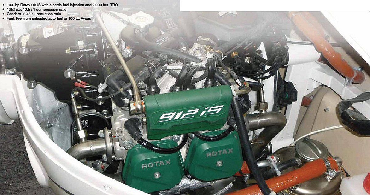

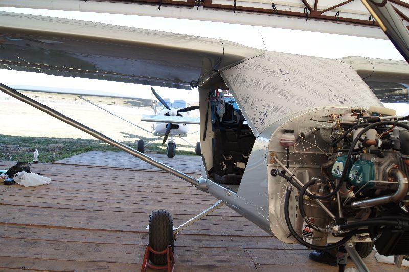

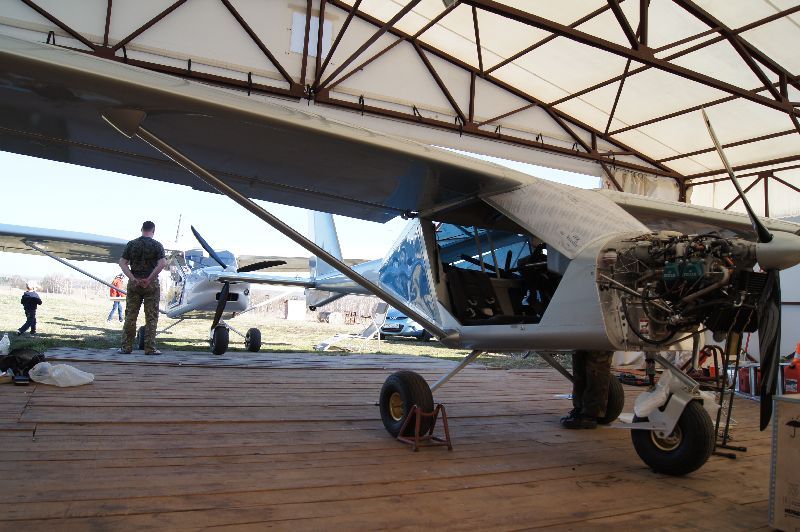

Свяжись с Херсоном...они R-912iS во всю ставят на FD MC...
Насколько я знаю, на один установили и отправили в Германию не запуская двигатель. У нас вроде все заработало. Скоро будем испытывать в полете.

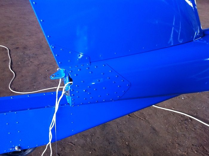

У нас на случай войны вот что теперь есть 🙂
