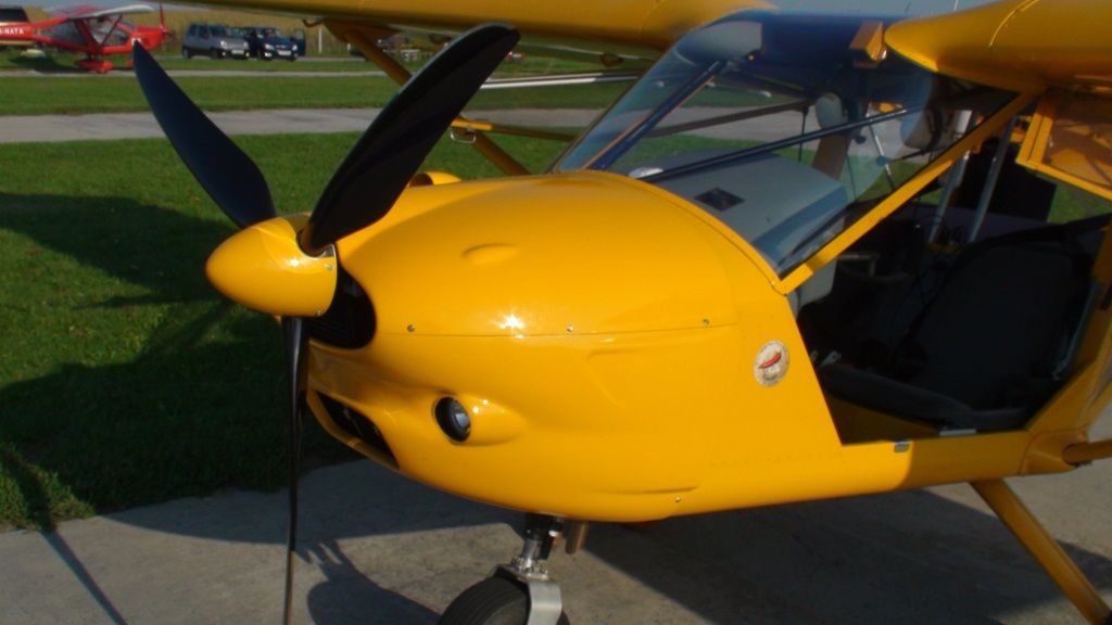

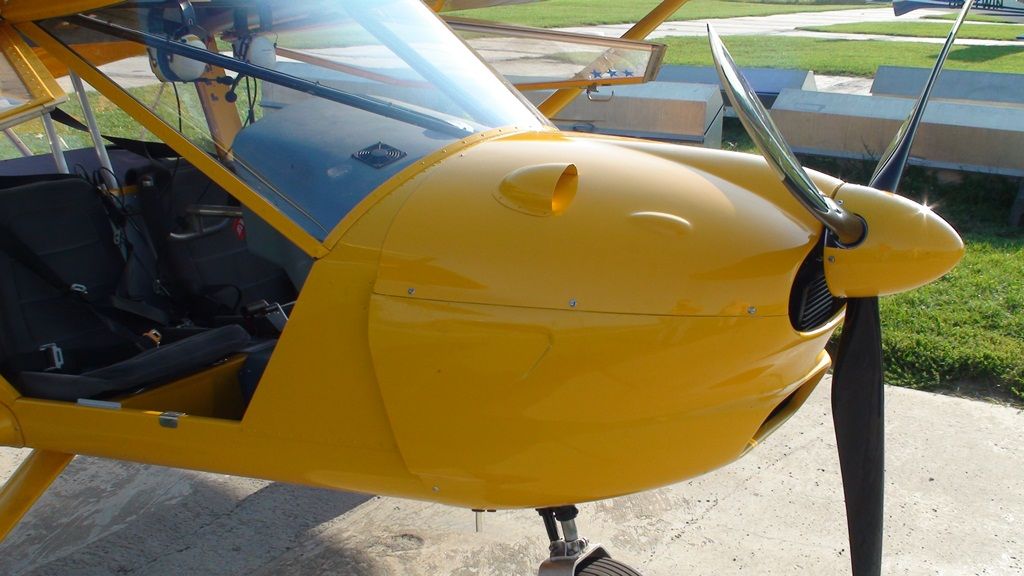

Вот здесь испонение по установке фары с аэродинамикой все действительно хорошо, но уж никак не на тех фото, что выше, где фара "вылупилась",как непонятно что.Озадачен
Наверх
Лично мне,внешний вид капота нововой модификации совершенно не нравится,однако уверен,что ущерб аэродинамике неощутим,а может даже и выигрыш какой-то есть...
Ну не знаю. Даже на вскидку невооруженным взглядом видно, что выступающая фара уж никак не на пользу аэродинамике. Ачто новый капот в аэродинамической трубе продувался? Интересно было бы мнение самого Юрия Владимировича послушать.
Наверх
А мне нравится! Сколько самолетов столько и мнений
Ну здесь уже без меня все обсудили и пришли к согласию. 🙂
От себя могу добавить, что ничего мы в трубе не продували (ну разве что в электронно-виртуальной). Разницы в характеристиках между самолетами со старым и новым капотом (кстати это уже третий на А-22) не замечено.

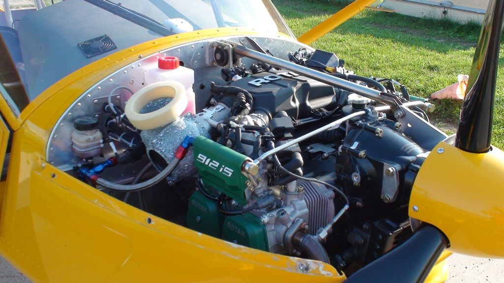

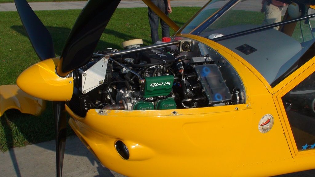

  После полугода работы над установкой нового инжекторного Ротакса на А-22, мы испытали его в воздухе.
  Первые впечатления следующие:
1. Запуск требует специальной процедуры к которой нужно привыкнуть.
2. Уровень вибрации заметно ниже.
3. Малые обороты устойчивые на земле и в воздухе.
4. Винт нужно выставлять на меньшие углы что бы достичь той же мощности на взлете, что у карбюраторного собрата.
    38,5 КБ · Просмотры: 95
    61,4 КБ · Просмотры: 89
    90 КБ · Просмотры: 95

Верхнюю часть капота пришлось достаточно сильно изменить, что бы вместить все что выступает. В общем, проделанной работой я доволен. Все блоки двигателя удалось разместить в удобных для обслуживания местах. Много помучались с установкой блока предохранителей. Для него пришлось разработать специальный кронштейн. Блок закреплен слева (по полету) от двигателя на моторном шпангоуте. Компьютер разместили сзади моторного шпангоута над верхним узлом крепления передней стойки. Обслуживать его не надо, а к разъему диагностики добраться не сложно. Блок топливных помп разместили под правым сиденьем. Много времени ушло на переработку топливной системы, где обязательна обратка в баки, сдвоенные топливные краны, а топливопроводы после помп должны быть высокого давления. Так же пришлось доработать подмотораму  и разработать новую верхнюю тягу.
В конце месяца два самолета с такими двигателями уйдут в Австралию и один в Южную Африку.
    82,5 КБ · Просмотры: 102
    110,5 КБ · Просмотры: 115

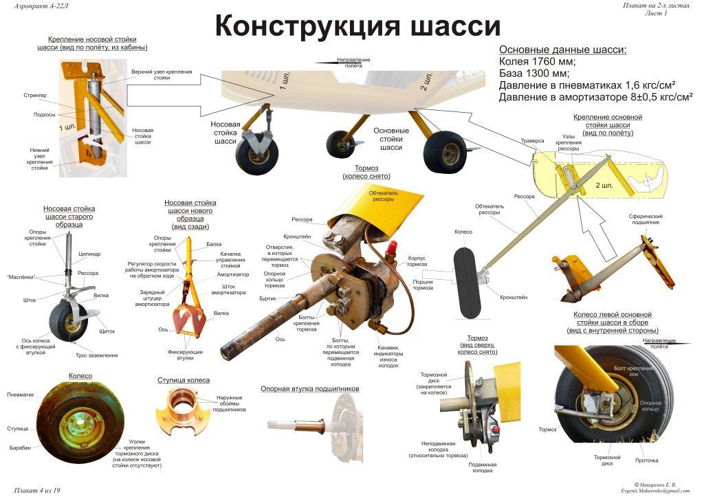

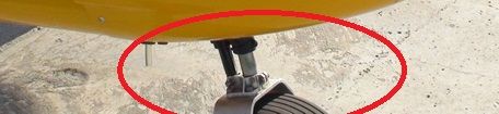

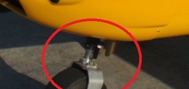

стойка передняя тоже новая?
...целых две страницы было посвящено "новой" стойке!
...а новой, она считалась почти два года назад.
...однако позднее зажигание!
    120,6 КБ · Просмотры: 96
посмотрите внимательнее  Ответ #3107 -вторую и третью фотографию,там иная...
Сам не понял
