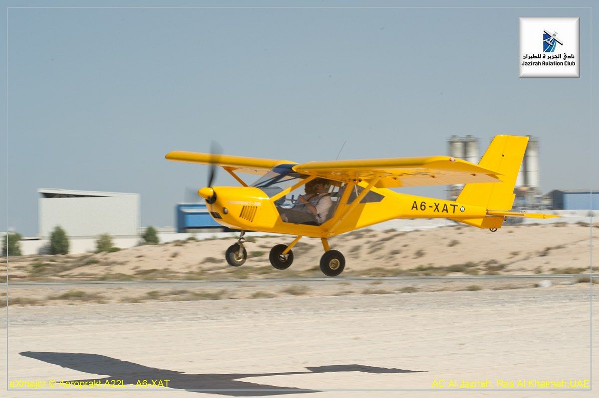

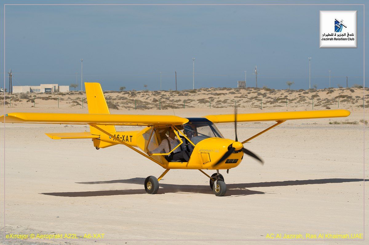

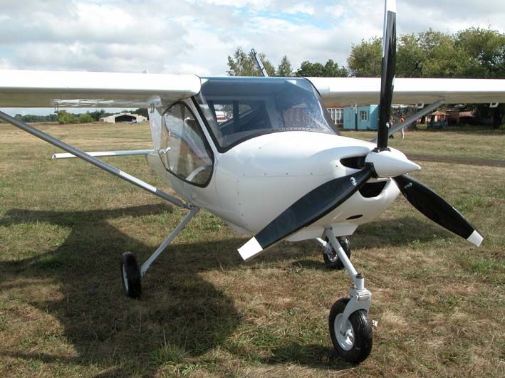

В настоящее время, на каждом самолете А-22L2 (ультралайт) устанавливается передняя стойка телескопической конструкции с параллельно расположенным амортизатором.
С амортизатором понятно,а как выполнена осевая фиксация нижней части? Рессоры теперь нет,никакой траверсы не видать...Шлиц-шарнир в чистом виде?
@ icepilot, а есть фото большого разрешения ???
...там где шесть бортов???

Уважаемый майор, не бывший, вопрос я задавал не Вам. Ваш же ответ был такой
стойка передняя тоже новая?
...целых две страницы было посвящено "новой" стойке!
...а новой, она считалась почти два года назад.
...однако позднее зажигание!
в итоге Вы перечислили все стойки, кроме той про которую я спрашивал.

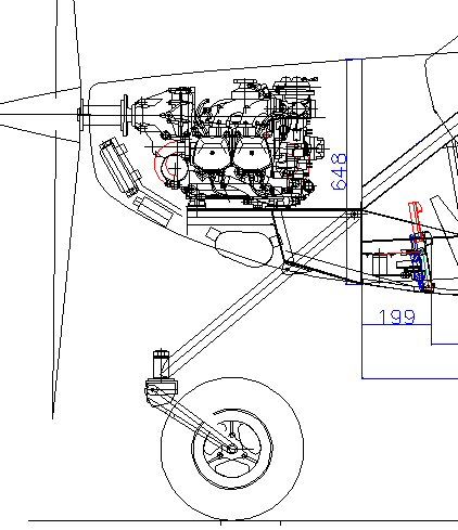

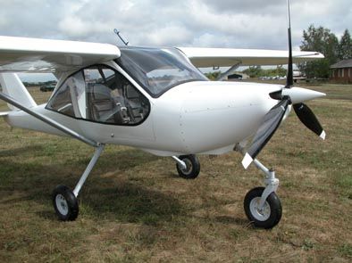

Радует движение кострукторской мысли. Следующий шаг - аммортизатор расположить внутри стойки.
Шаг может быть и следующий, но не мой.  😉 В чем преимущество расположения амортизатора внутри стойки, Слава?
В стенке стальной трубы (сама стойка) есть 2-а паза в которых ходят бронзовые ползуны, крепящиеся к штоку длинным болтом с гайкой. Все это защищено пластмассовым кожухом  от попадания пыли.
Расположение амортизатора внутри стойки вариант классический. Речь идет о рычажной стойке. Преймущество в компактности и внешнем виде. Не вмешивается стойка в дизайн самолета. Можно спрятать в обтекатель как собственно и параллельный амортизатор. Хотя и все предыдущие варианты работоспособны без сомнений.

Да в конце концов чем не нравится передняя стойка ЛС-ки?
На старых полурессорных (пардон - полушлицевых-шарнирных)
были свои болячки - обламывались полурессоры. Но на рычажных этого нету. Кто сажал самолдет на носовую стойку?
По мне - этот вариант более практичен чем аммортизатор внутри стойки (по Цессновски).
Я считаю, что лучшее - враг хорошего, а посему спасибо Юре Яковлеву и Олегу Литовченко, что они на ЛС-ках применили рычажную переднюю стойку.
Уважаемый eXmajor-ME иногда на голом поле (на ограниченной площадке с подбором) сплошь в кротовых кочках приходиться притирать на носовую стойку после касания основных, ибо гидроаммортизации на основных нет и чем выше кочка - тем сильнее козел. Так вот - и прижимаешь носовую а основные подпрыгивают.
Я не умаляю Ваш опыт, но в крайней нужде приходится сажать и таким образом.
На Цессне с ее стойкой такой фокус вряд-ли получился в виду конструкции ее носовой стойки
Мне и самому не нравится внешний вид рычажной стойки, хотя я ее сам и сочинил.  🙂 Но, иногда (для пользы дела), приходится отбрасывать эстетические соображения в пользу рациональности и практичности. Стойка удивительно хорошо работает, поглощая неровности и безопасно ломается - просто загибается назад. Я НИГДЕ еще не видел такой простой по конструкции рычажной стойки. К тому же, с обтекателем колеса, эта передняя стойка выглядит очень даже стильно.
