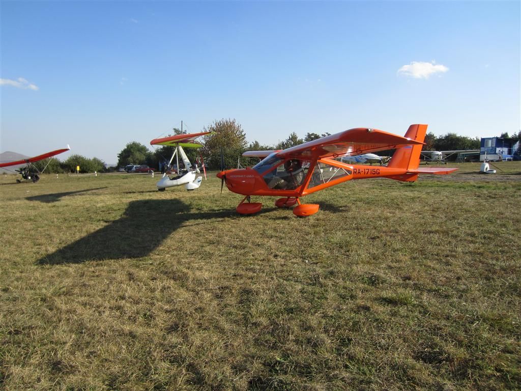

где то в краю нарзанов  😉
    155,9 КБ · Просмотры: 105
...ну вот и ржавый(охра золотая) появился в ветке.
...пан Александр!
...а когда из края нарзанов в край коммунистов и пупа Земли  :question 😉
