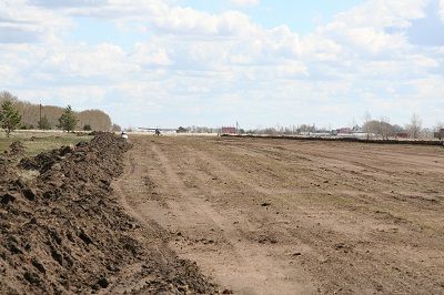

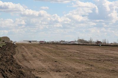

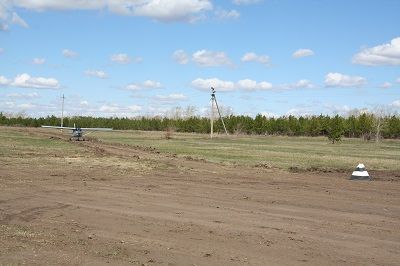

Получается где то так:

Так вот оно что, а я то думал что безбашенный вдоль насаждений между столбов садиться - оказывается ВПП рядом !

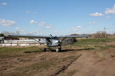

Все равно на улице целый год держать под открытым небом у забора в огороде?
Ну нет конечно. Стоять будет в ангаре. Только подождать нужно не много. После ВПП отдохну и ангар сварганю. Куда спешить то, в такую жару?

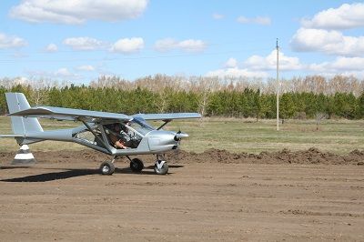

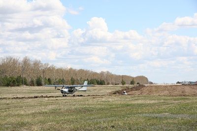

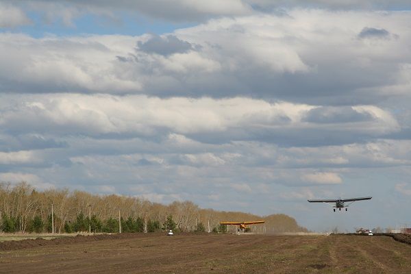

Сосед предлагал посадить картошку. Но я что то пока желанием не горю. Пока использую где то так:

Дык пока нет покрытия хвостовое оперение умрет однако! Или у вас там как то по другому?
Если вы про траву, то она через неделю, максимум полторы зарастет, так что и не узнать будет. Но и без неё отлично. Ведь полосу не пахали, а аккуратно срезали верхний слой. По ней едешь как по асфальту. Так что умирать хвостовому оперению
вроде как нет причины.
Хорошая полоса у вас получилась, засеять конечно лучше какой-нибудь газонной травой (благо это сейчас не проблема)
Надеюсь что направление выбрано с учётом розы ветров, но всёже позволю себе дать вам небольшую рекомендацию: надо бы убрать боковые брустверы-отвалы... конечно у вас ширина в три размаха, но и в большой авиации случаются случаи с выкатом с полосы на пробеге.  В общем в нашей практике уже был случай зацепа бруствера дельтой, на посадке, на подобной полосе из под грейдера... потёмки и сдвиговый боковик в приземном слое... в общем "оверкиль" и ремонт обошлись дороже.
А вот с этим абсолютно согласен. У самого душа за эти брустверы не лежит. Уберу обязательно. Спасибо.
